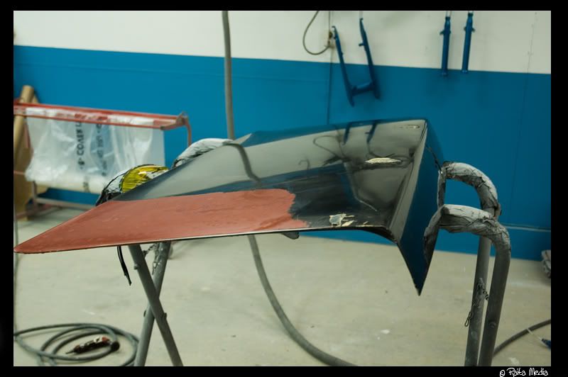

Liten uppdatering igen då..

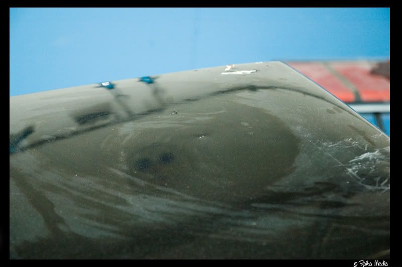

Har börjat rikta karossen lite.. hittat lite bucklor här och var längst hela vänstersidan av bilen.
Sen har jag även börjat slipa ner huven och börjat markera upp lite bucklor där med:
http://i67.photobucket.com/albums/h312/Fugge/E30PROJEKT2/dag29%2018mars-08/1.jpg
Runt halva huven är slipad just nu...

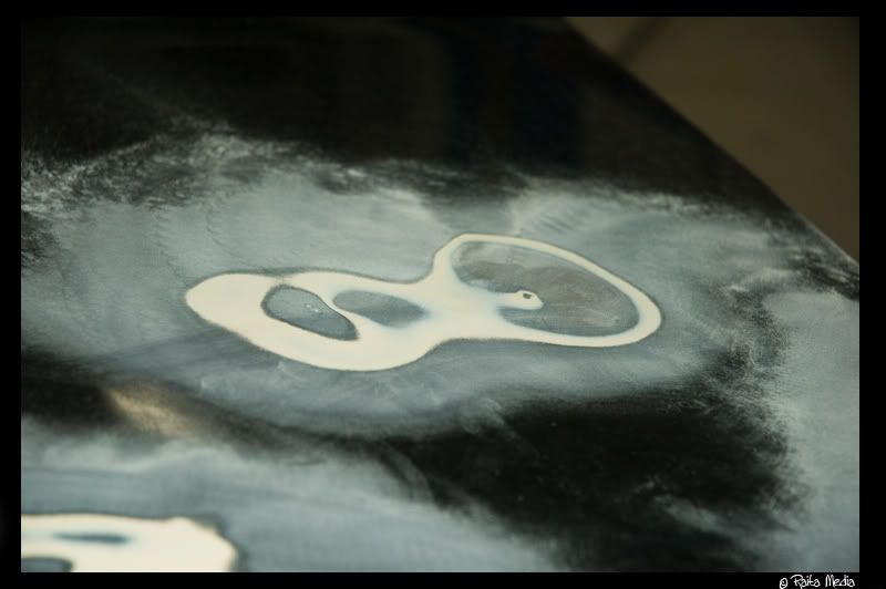

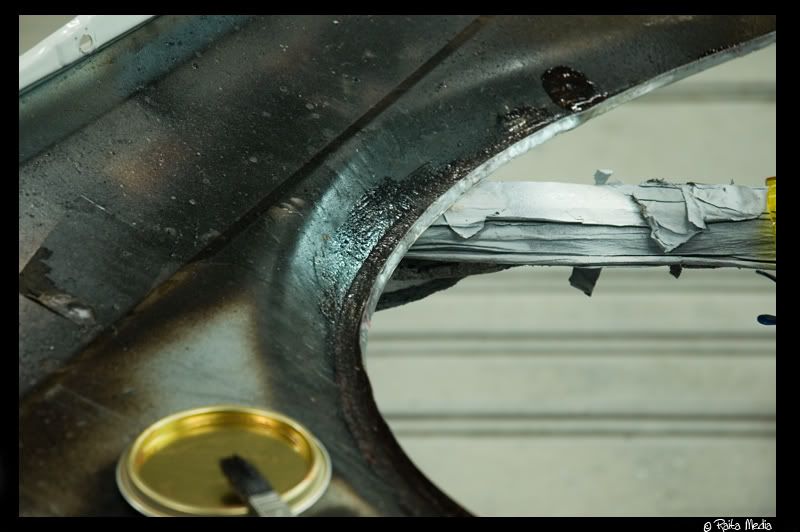

Men åkte iväg till jobbet senare under kvällen idag, och tog med mig, tanklock, baklucka och ena framskärmen.
använt lite thinner på skärmen så man ser lite grejer tydligare:
http://i67.photobucket.com/albums/h312/Fugge/E30PROJEKT2/dag29%2018mars-08/2.jpg
Bara och slipa ner det värsta, massa rostporer fanns det här och var..

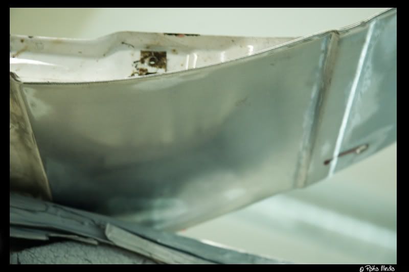

Lite plåtren yta där det var mest:
http://i67.photobucket.com/albums/h312/Fugge/E30PROJEKT2/dag29%2018mars-08/3.jpg

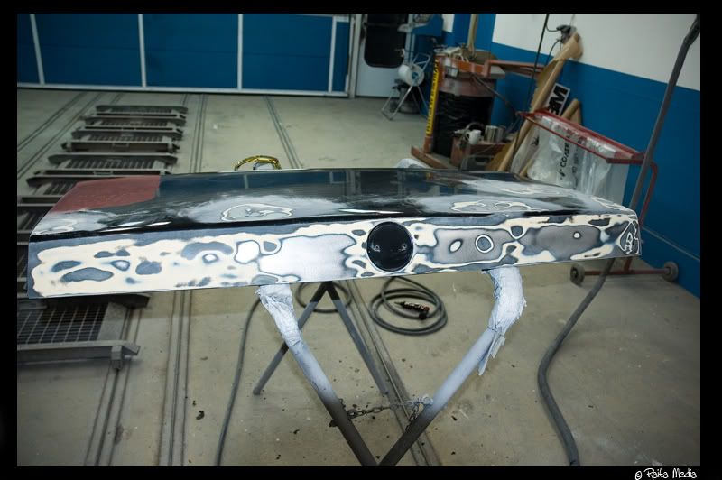

Upp och hoppa med bakluckan då:
http://i67.photobucket.com/albums/h312/Fugge/E30PROJEKT2/dag29%2018mars-08/5.jpg
Lokaliserar lite bucklor:
http://i67.photobucket.com/albums/h312/Fugge/E30PROJEKT2/dag29%2018mars-08/6.jpg

Sen var det bara och börja slipa..
Ja, vad ska man säga.. där färgen är kvar, där är det bucklor.. det "gula" och plåtrena ytorna är plant:
http://i67.photobucket.com/albums/h312/Fugge/E30PROJEKT2/dag29%2018mars-08/8.jpg
http://i67.photobucket.com/albums/h312/Fugge/E30PROJEKT2/dag29%2018mars-08/9.jpg
http://i67.photobucket.com/albums/h312/Fugge/E30PROJEKT2/dag29%2018mars-08/10.jpg

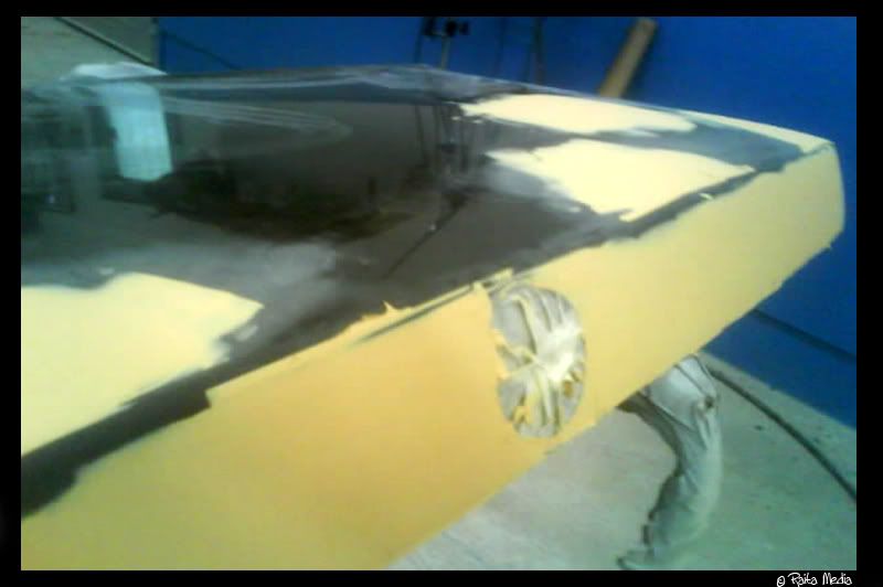

Sen lite på ovansidan av luckan också:
http://i67.photobucket.com/albums/h312/Fugge/E30PROJEKT2/dag29%2018mars-08/11.jpg

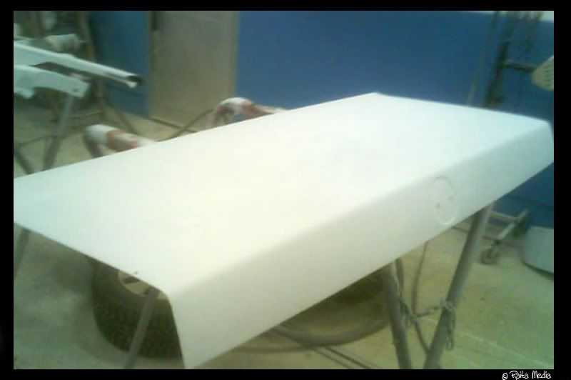

Lite bilder från jobbet idag.. tyvärr så är det mobilbilder.

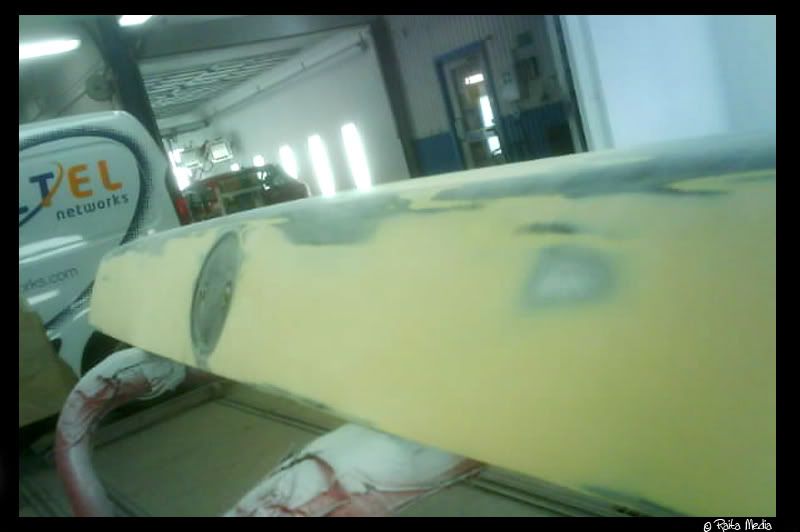

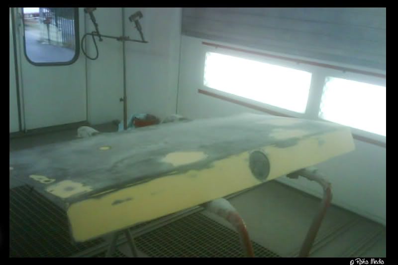

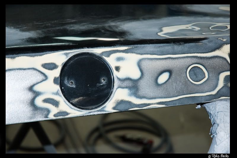

Som ni såg från uppdatering igår, så var ju inte bakluckan så rak.. men lite spackel löser ju det såklart:
http://i67.photobucket.com/albums/h312/Fugge/E30PROJEKT2/dag30%2019mars-08/1.jpg
http://i67.photobucket.com/albums/h312/Fugge/E30PROJEKT2/dag30%2019mars-08/2.jpg

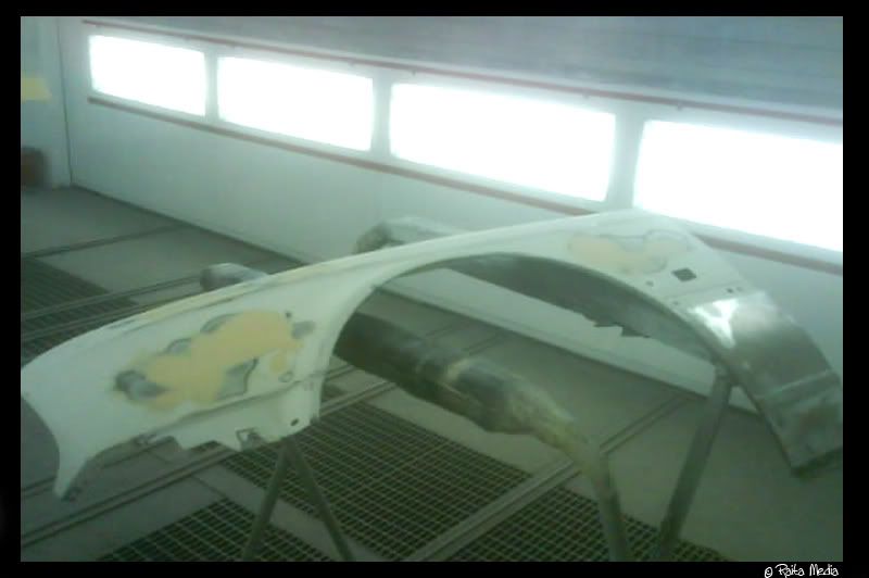

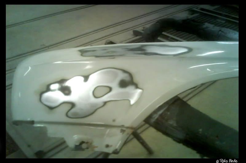

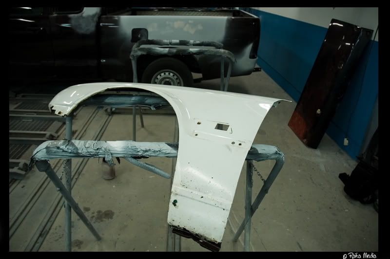

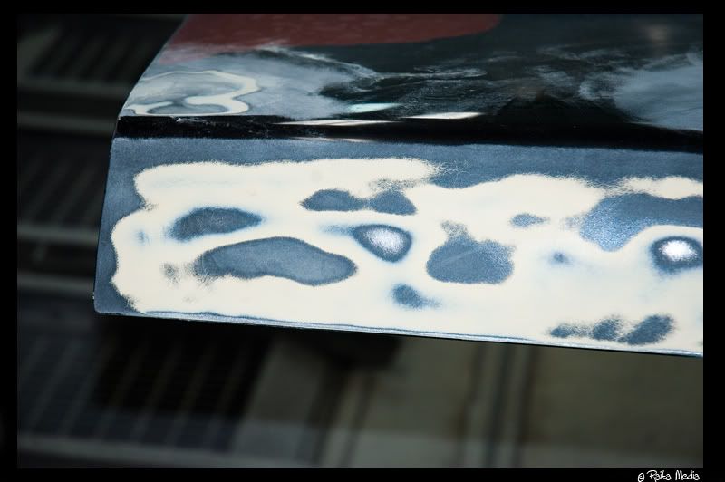

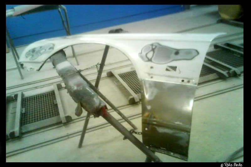

Även framskärmen behövde lite kärlek:
http://i67.photobucket.com/albums/h312/Fugge/E30PROJEKT2/dag30%2019mars-08/3.jpg
http://i67.photobucket.com/albums/h312/Fugge/E30PROJEKT2/dag30%2019mars-08/4.jpg
http://i67.photobucket.com/albums/h312/Fugge/E30PROJEKT2/dag30%2019mars-08/5.jpg

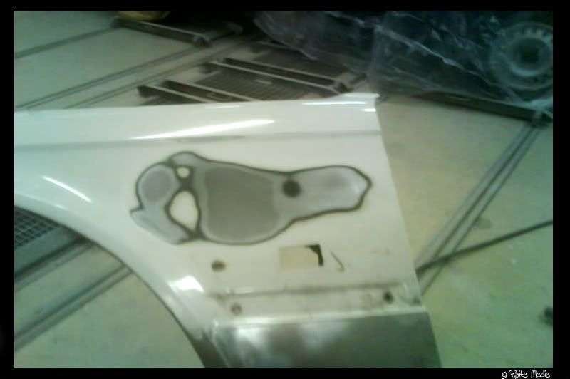

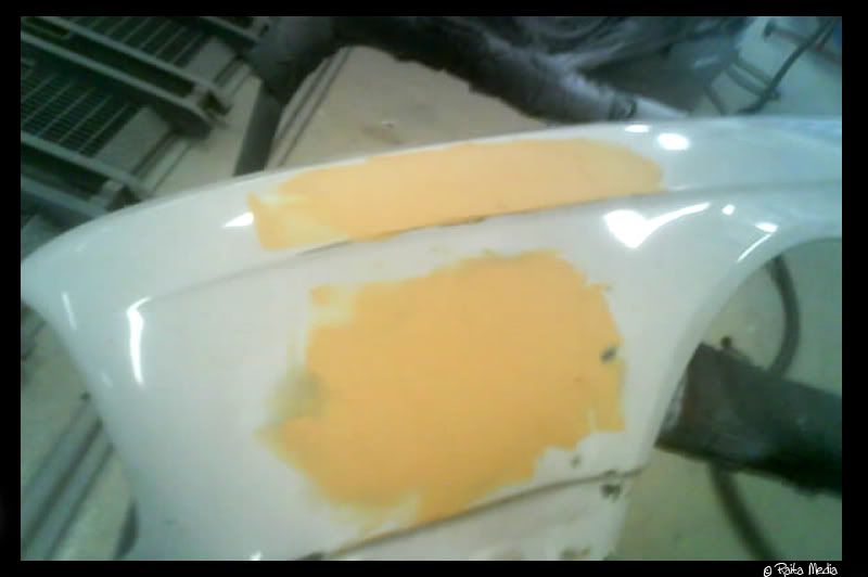

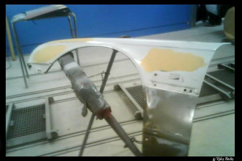

Skärmen efter lite spackling:
http://i67.photobucket.com/albums/h312/Fugge/E30PROJEKT2/dag30%2019mars-08/6.jpg
http://i67.photobucket.com/albums/h312/Fugge/E30PROJEKT2/dag30%2019mars-08/7.jpg
http://i67.photobucket.com/albums/h312/Fugge/E30PROJEKT2/dag30%2019mars-08/8.jpg

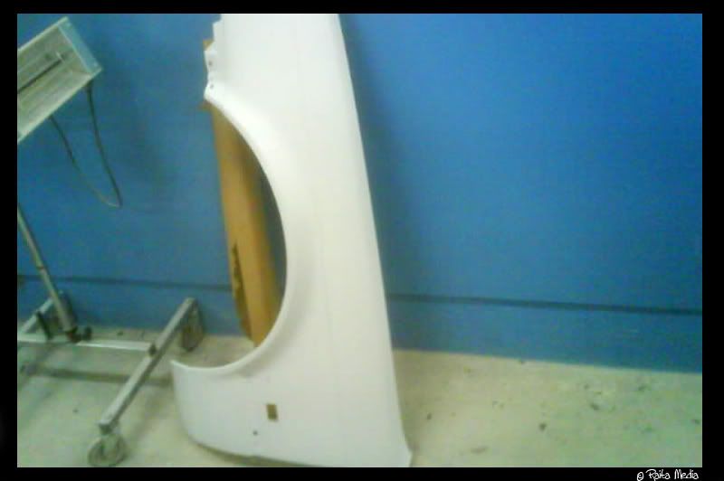

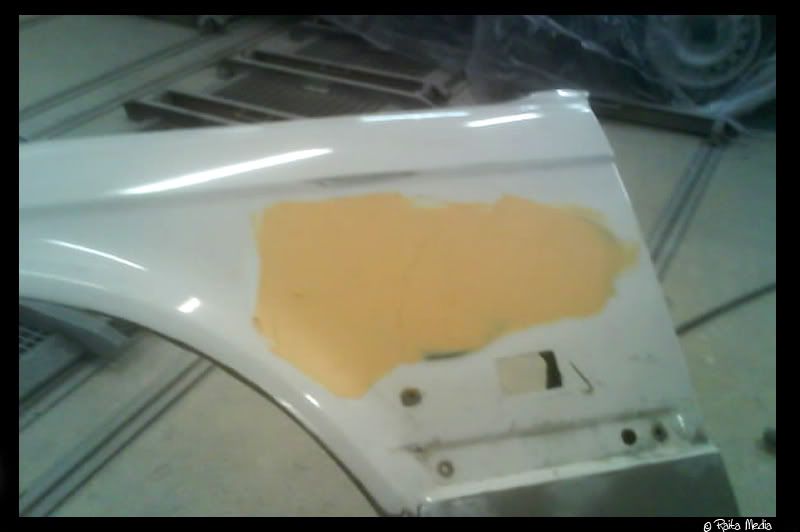

Framskärmen efter primning:
http://i67.photobucket.com/albums/h312/Fugge/E30PROJEKT2/dag31%2020mars-08/1.jpg

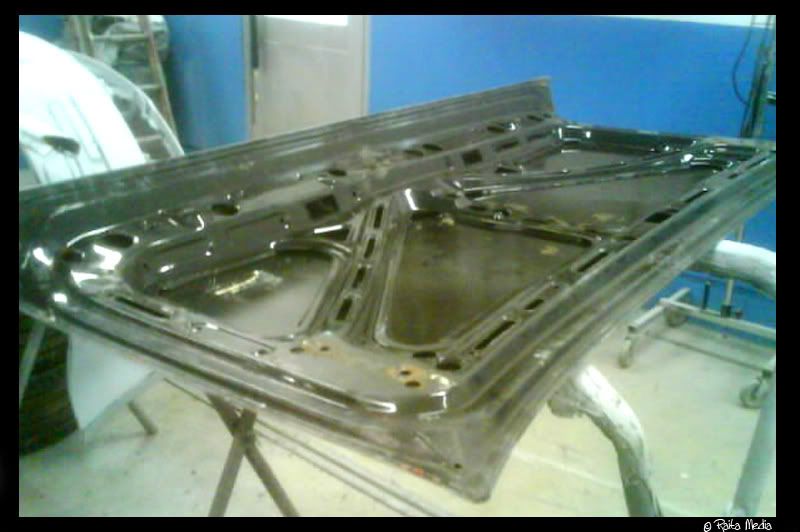

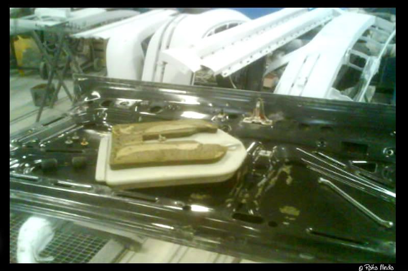

Plockar bort allt från bakluckan som sitter i vägen för lack:
http://i67.photobucket.com/albums/h312/Fugge/E30PROJEKT2/dag31%2020mars-08/2.jpg
Använder bara slipduk på insidan, räcker gott och väl:
http://i67.photobucket.com/albums/h312/Fugge/E30PROJEKT2/dag31%2020mars-08/3.jpg

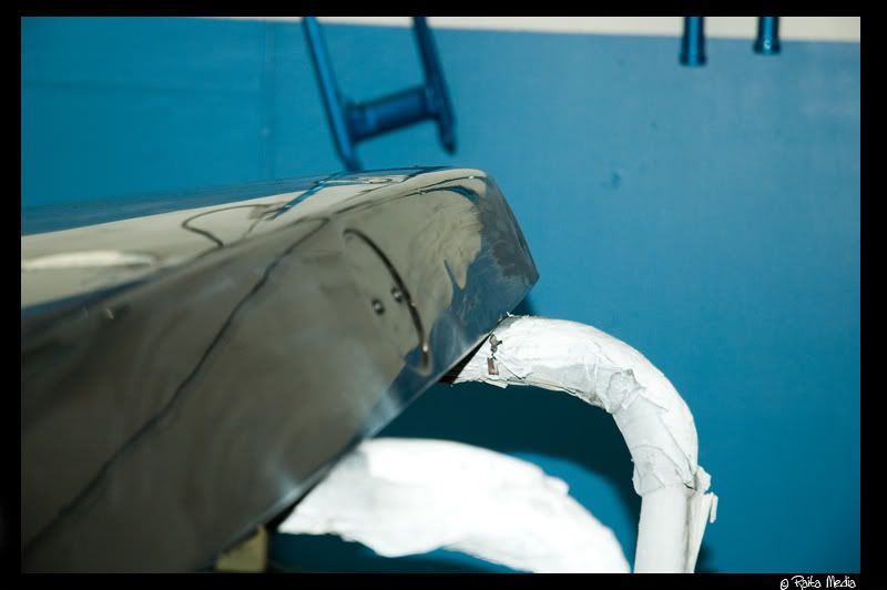

Bakluckans utsida då, efter primning:
http://i67.photobucket.com/albums/h312/Fugge/E30PROJEKT2/dag31%2020mars-08/4.jpg

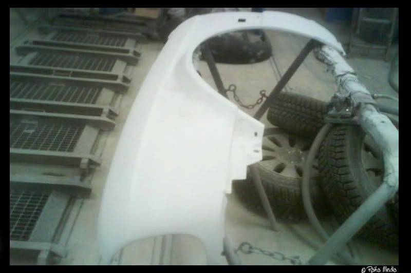

Framskärm redo för lite nerslipning:
http://i67.photobucket.com/albums/h312/Fugge/E30PROJEKT2/dag31%2020mars-08/5.jpg

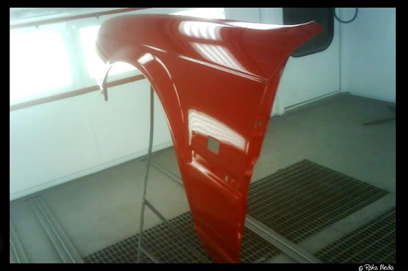

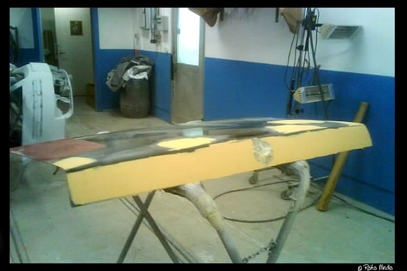

Slipade självklart ner bakluckan med på utsidan efter primning, men har ingen bild på det. Vart lite stressigt faktiskt under den tiden som var kvar.
Så hur blev det då med lack?
Framskärm:
http://i67.photobucket.com/albums/h312/Fugge/E30PROJEKT2/dag31%2020mars-08/6.jpg

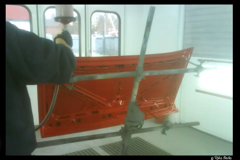

Pågående lackning av bakluckan:
http://i67.photobucket.com/albums/h312/Fugge/E30PROJEKT2/dag31%2020mars-08/7.jpg
Tanklocket vart också lackat.
Måste dock lacka om bakluckan, för det var för mycket porer där vi hade spacklat som mest..
