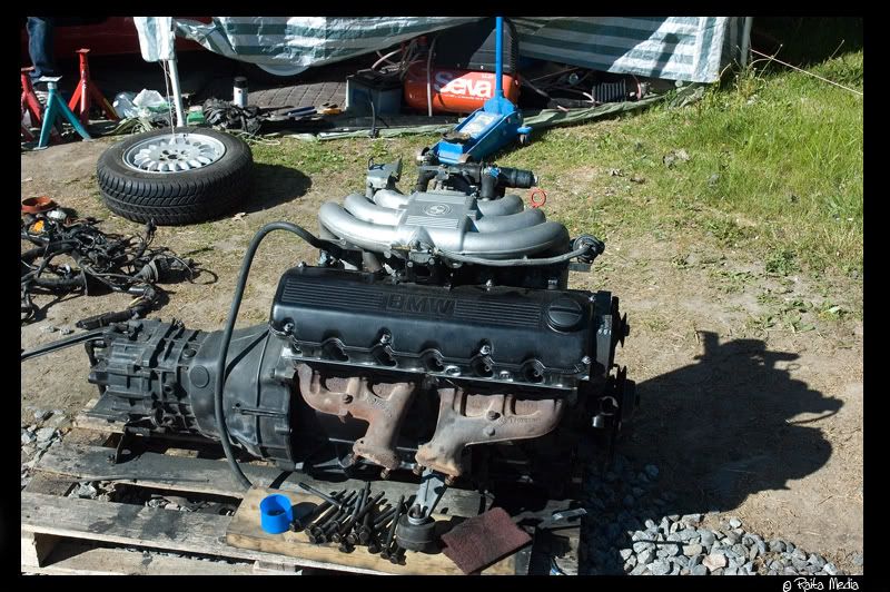

Motorbild:
http://i67.photobucket.com/albums/h312/Fugge/E30PROJEKT2/dag68%2019maj-08/2.jpg

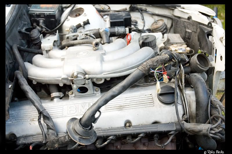

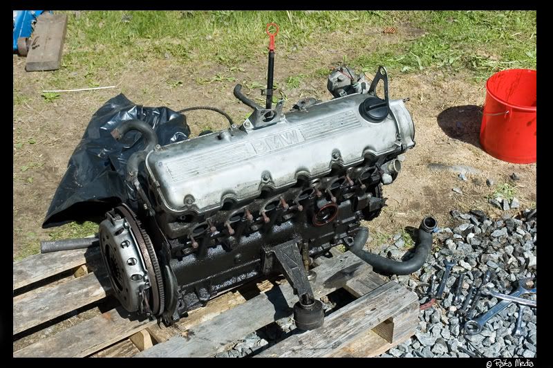

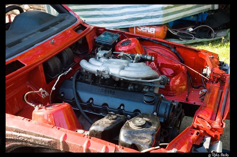

Rödingen står mest och glänser just nu, har inte hänt så mycket på den fronten:
http://i67.photobucket.com/albums/h312/Fugge/E30PROJEKT2/dag68%2019maj-08/3.jpg
http://i67.photobucket.com/albums/h312/Fugge/E30PROJEKT2/dag68%2019maj-08/4.jpg

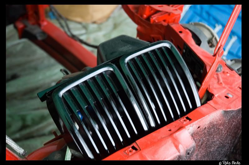

Men har iallafall lackat mina njurar i blanksvart, de ni:
http://i67.photobucket.com/albums/h312/Fugge/E30PROJEKT2/dag68%2019maj-08/5.jpg

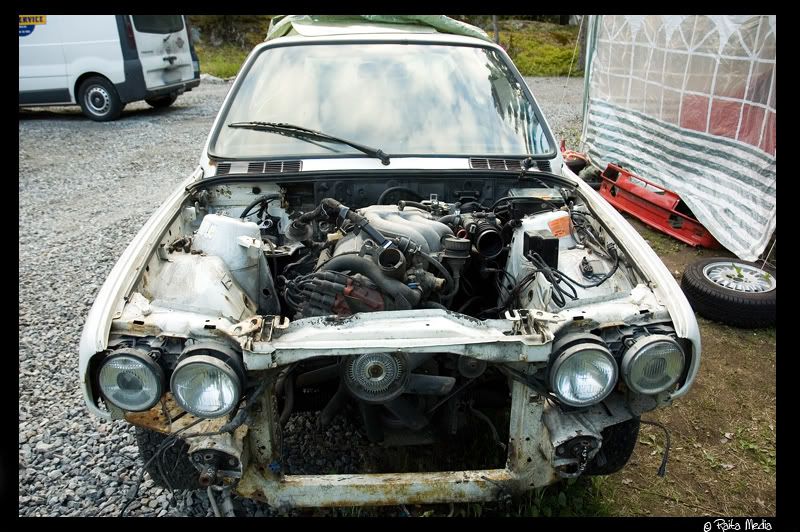

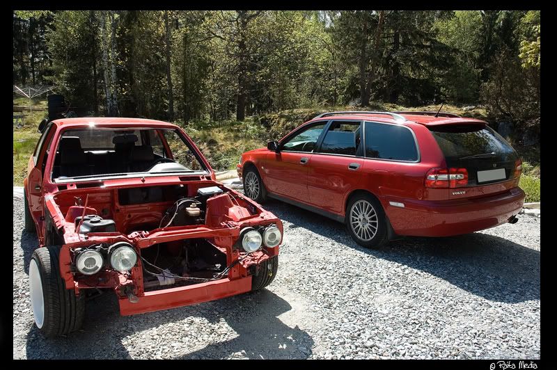

Vi puttade ut bilen i solljuset, då det var så jäkla skönt väder under dagen här i Stockholmsskärgård big_smile så kärran kunde få känna på lite sol:
http://i67.photobucket.com/albums/h312/Fugge/E30PROJEKT2/dag70%2021maj-08/1.jpg
http://i67.photobucket.com/albums/h312/Fugge/E30PROJEKT2/dag70%2021maj-08/2.jpg
http://i67.photobucket.com/albums/h312/Fugge/E30PROJEKT2/dag70%2021maj-08/3.jpg

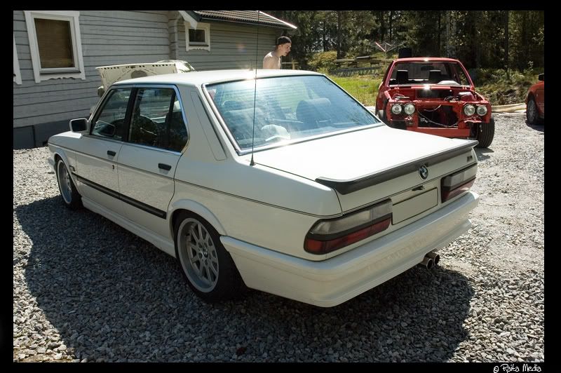

Ljusare bild på brorsans införskaffade E28:
http://i67.photobucket.com/albums/h312/Fugge/E30PROJEKT2/dag70%2021maj-08/4.jpg

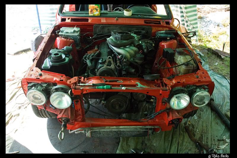

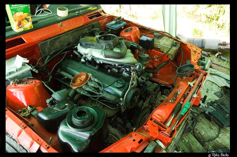

Maskinen börjar se naken ut efter lite skruvande:
http://i67.photobucket.com/albums/h312/Fugge/E30PROJEKT2/dag70%2021maj-08/5.jpg

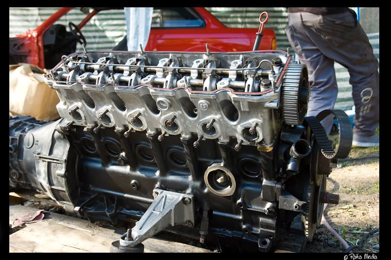

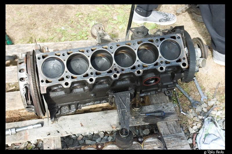

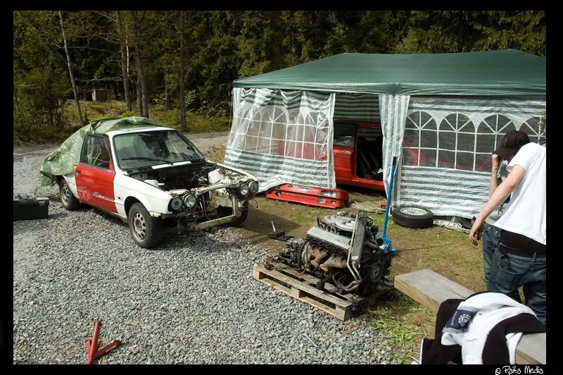

Sen kort därefter så försvann toppen:
http://i67.photobucket.com/albums/h312/Fugge/E30PROJEKT2/dag70%2021maj-08/6.jpg

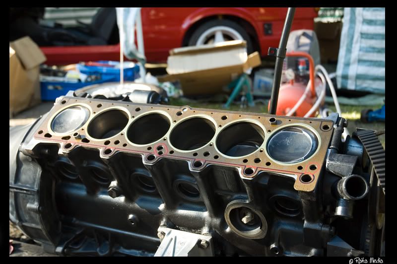

Sen efter dessa bilder togs så tvättades blocket och "nya" lådan. Har även målat samt fräschat upp det mesta nu. Blocket fick bli svart, även ventilkåpan, men toppen kommer få bli klädd i silver. Det får duga åt mig tills ny maskin byggs wink

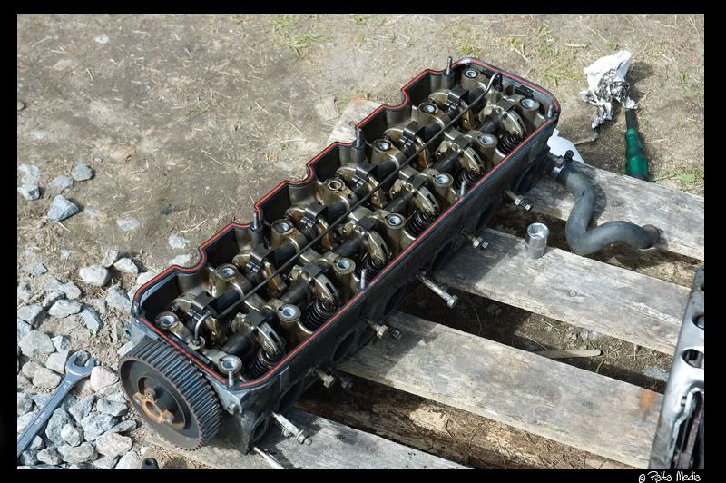

Fick lite gjort idag också. Dagen börjades med att ta med toppen till skolan, för att sedan kunna lämna in den hos VMT, som ligger vägg i vägg. Fick göra lite småsaker bara innan toppen lämnades in.
Tog inte så lång tid att fixa den. Toppen planades och provtrycktes. Vart faktiskt inte så mycket planing av den, då den va relativt rak som Charlie på VMT sa. Men men, nu är det iallafall gjort så slipper man oroa sig över det.

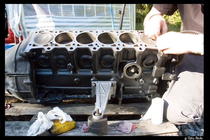

Nya packningen på plats:
http://i67.photobucket.com/albums/h312/Fugge/E30PROJEKT2/dag71%2022maj-08/2.jpg
Toppen på:
http://i67.photobucket.com/albums/h312/Fugge/E30PROJEKT2/dag71%2022maj-08/3.jpg

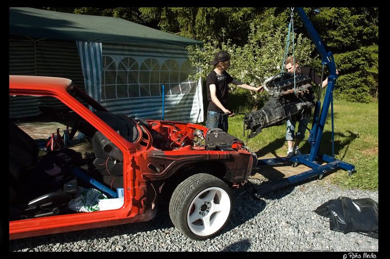

Kanske är dags för en uppdatering då.
Har varit lite dålig med det under dom sista dagarna, men inte så kul kanske och se det som har gjorts.
Nu under dom senaste dagarna så har toppen dragits åt, ny kamrem på plats, samt spännrulle. Fick även på nya insugspackningar och grenrörspackningar. Monterade sen insuget och grenrören, samt även lite kåpor.
Så idag blev det att hinka i maskinen i kärran smile

Puttade fram kärran, samt gjorde motorlyften och motorn redo:
http://i67.photobucket.com/albums/h312/Fugge/E30PROJEKT2/dag72%2027maj-08/3.jpg
Efter lite om och men så fick vi iallafall ner spisen:
http://i67.photobucket.com/albums/h312/Fugge/E30PROJEKT2/dag72%2027maj-08/4.jpg

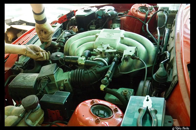

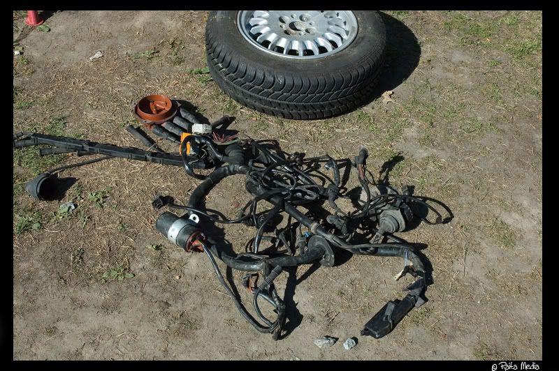

Hunnit dra dit motorelen lite grann, inte så mycket kvar att koppla, mest kontaktstycken. Fick även dit 325ans styrbox.
http://i67.photobucket.com/albums/h312/Fugge/E30PROJEKT2/dag72%2027maj-08/5.jpg

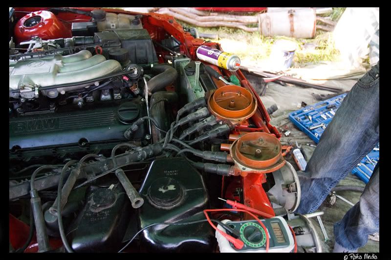

Jaha, då var det problemet då att skiten inte tände. Bytt tändkablar, fördelarlock, rotor etc, fram och tillbaka och inte fasen blir jag smartare.
Får ström och kontakt vid tändspolen och vidare in till fördelarlocket, samt brytarspetsarna. Fast sen när man väl sätter på allt och kollar gnibban på tändstiften så händer det inte ett skvatt. Jag vet personligen inte vad jag har missat? om jag nu har missat nåt. Går ju bara sätta allt sådant på ett sätt. Så förstår inte vart kontakten försvinner?
Är det något kontaktstycke som man har satt fel måtro? även fast det är en väldigt liten chans.
Liten bild på hur man desperat försökte få motorn att få en gnibba:
http://i67.photobucket.com/albums/h312/Fugge/E30PROJEKT2/dag73%202juni-08/4.jpg
Aja, nya försök imorgon. Imorrn ska iallafall hela soppasystemet kopplas rätt sen kolla om det ens kommer fram soppa. Sen så får man väl försöka bråka med tändningen igen. Om det är någon som vet något så är det bara och skriva wink
