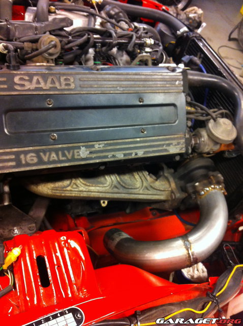

fixet inför 2013 fortsätter:
börjat snickra ihop 3" avgas.
Här en bild på downpipen som tar form.
https://www1.garaget.org/gallery/images/45/44216/44216-31894485737bd546da2ac3ad4a97a739.jpg
peace!
1 697 Inlägg
30 december 2012
#1236
Trevligt, vad är det för en turbo?
2 712 Inlägg
30 december 2012
#1237
En Mitsu TD 04 är de väl ?
1 697 Inlägg
30 december 2012
#1238
Finns ju några olika modeller på den.
2 712 Inlägg
30 december 2012
#1239
Finns det säkert, men som han skrivit på beskrivningen om bilen står det bara TD04
Backwoods Garage!
1 405 Inlägg
30 december 2012
#1240
Det är orginalturbo till 900s. Har ju satt i en annan motor än den jag renoverat och pillat med(den har en TD04-14T med egenbyggt grenrör) kommer dock antagligen skrota idéen med den turbon den dagen jag byter till den motorn. Men till 2013 kommer jag köra med motorn jag har i bilen nu för att få komma ut och köra lite så får vi se vad som händer efter det sen.
