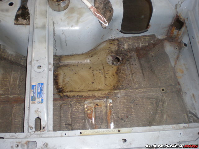

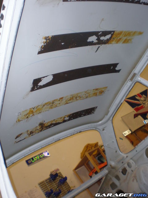

sådär nu var dte dags för update igen!
har vart några dagar i garaget men glömt kameran osv men här har ni lite bilder!
http://www.garaget.org/gallery/archive/44216/244420_gvu0lu.jpg

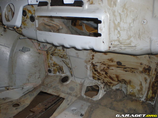

börjat slipa lite på insidan!
http://www.garaget.org/gallery/archive/44216/244421_vgbed9.jpg
bara lite jävla isolering kvar nu! men den e fan inte rolig att ha å göra med hmm
http://www.garaget.org/gallery/archive/44216/244425_qcpphx.jpg
en bit på väg!

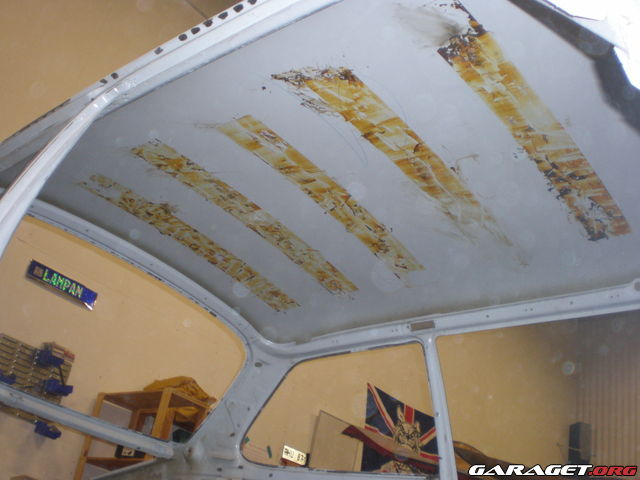

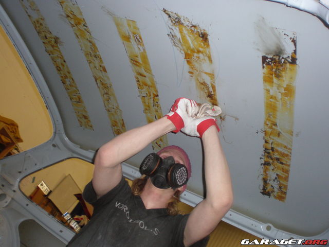

http://www.garaget.org/gallery/archive/44216/244426_y75dch.jpg

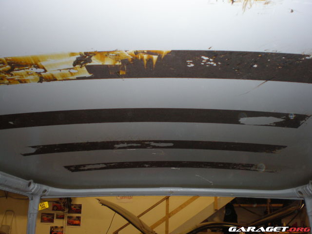

emil skulle skrubba med thinner, men han tröttna fort! får fortsätta nästa gång!
http://www.garaget.org/gallery/archive/44216/244430_0dh2qb.jpg
sähär långt kom vi innan vi tröttna! fy fna va segt det är å ta bort!

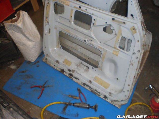

http://www.garaget.org/gallery/archive/44216/244432_u8xyle.jpg
Riikard gick på ena dörren!
http://www.garaget.org/gallery/archive/44216/244433_wca2p1.jpg

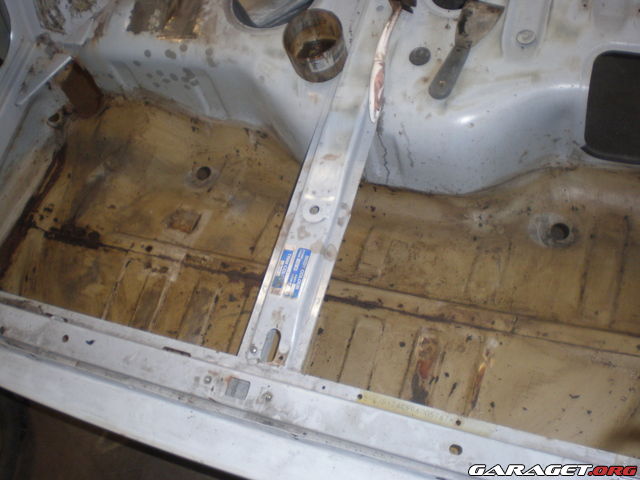

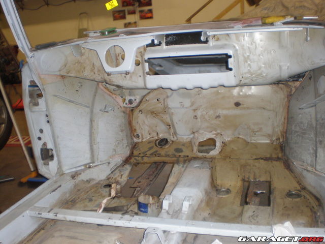

http://www.garaget.org/gallery/archive/44216/244464_fk31wh.jpg

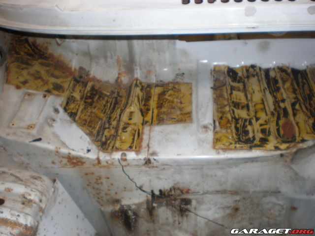

lite asfaltsmatta i motorrummet borta!
http://www.garaget.org/gallery/archive/44216/244465_r3cb83.jpg
blev en del smile

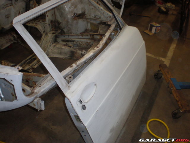

30 januari 2008
#126
Blir bra detta smile
Keep it up!
mvh kimpa

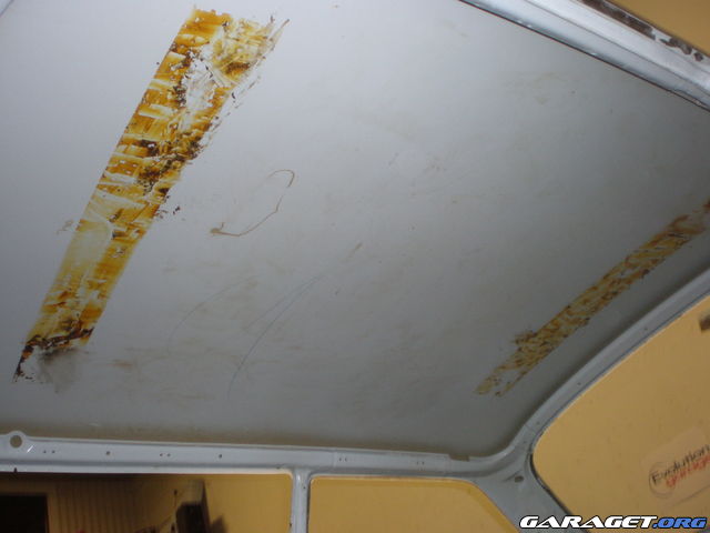

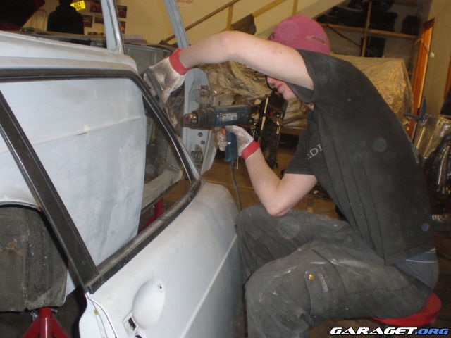

ett tips med asfalts mattorna... värm upp med värmepistol först... lossnar jäkligt mycke enklare...
BWG VP
69 Inlägg
30 januari 2008
#128
getost skrev:
ett tips med asfaltsmattorna... värm upp med värmepistol först... lossnar jäkligt mycke enklare...
Och det säger du när vi precis har skrapat dom sista mattorna i hela bilen.. sad
Närå vi har andvänt värmepistol.
(Tipps tillbaka, värm skrapan i någon minut innan ni börjar, blir hur bra som helst.)
som sagt så har vi använt värmepistol men dem i taket är lite speciella, man kan inte värma rakt på dem för då blir det bara gegga och ännu värre å få bort så man får värma lite på skrapan istället!
mvh Philip
mvh Philip
nee mne jag värmde på rejält så de nästan blev gegga och dom lossnade jäkligt bra... blev knappt nåt kvar....

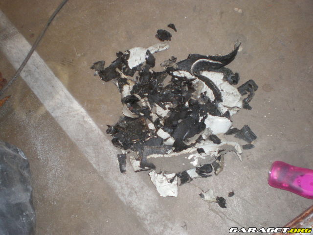

jobbet med att få bort geggan fortsätte idga tongue
http://www.garaget.org/gallery/archive/44216/245517_ac5yeb.jpg

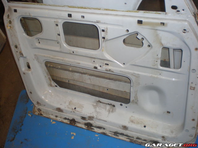

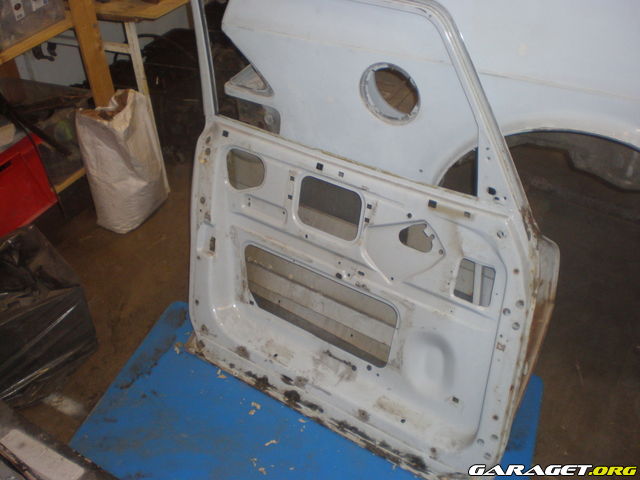

slipat och blästrat lite rost på dörren!
http://www.garaget.org/gallery/archive/44216/245523_1n1d0n.jpg
dörren renad från alla lister!

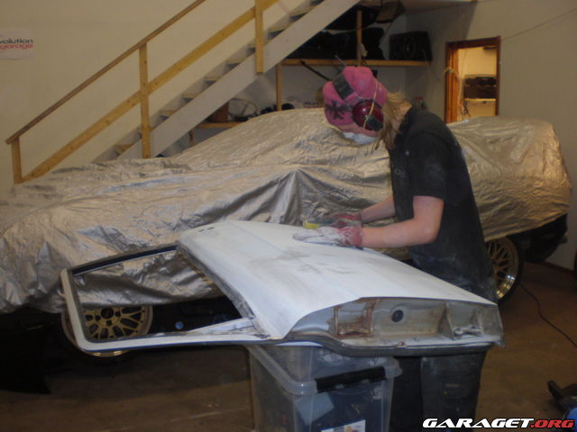

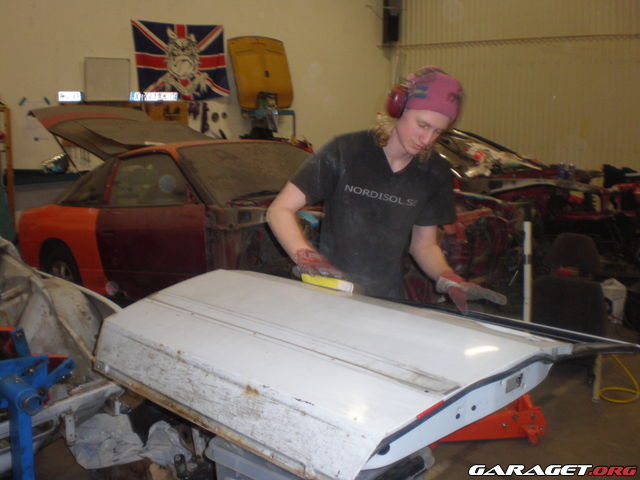

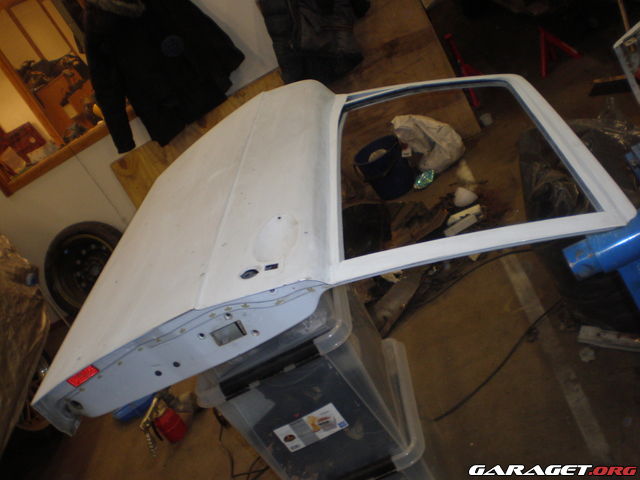

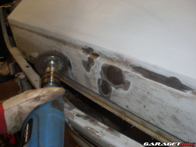

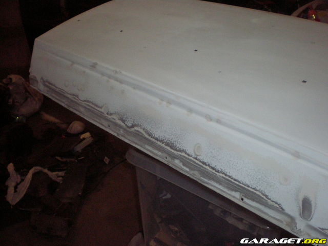

dags för update igen smile
går hårt åt dörrarna just nu, så att dem ska bli klara för lack nån gång smile
http://www.garaget.org/gallery/archive/44216/248809_gpe6xq.jpg
städat lite i garaget!!
http://www.garaget.org/gallery/archive/44216/248813_ovxdmw.jpg
städat!
http://www.garaget.org/gallery/archive/44216/248814_4tyggm.jpg
riikard plockar bort lister.
http://www.garaget.org/gallery/archive/44216/248815_bdil87.jpg
bort me listerna
http://www.garaget.org/gallery/archive/44216/248816_stj0eq.jpg
listerna bort och lite slipad.
http://www.garaget.org/gallery/archive/44216/248818_tmiav6.jpg
slipart rost.
http://www.garaget.org/gallery/archive/44216/248819_fezljn.jpg
bort med rosten!
http://www.garaget.org/gallery/archive/44216/248823_2fehvn.jpg
blästrat bort rost
http://www.garaget.org/gallery/archive/44216/248825_juh4ny.jpg

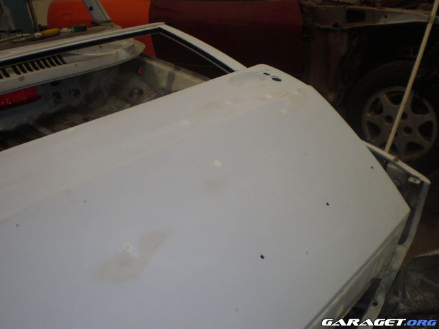

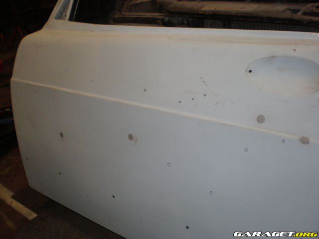

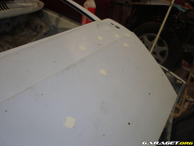

spacklat!
http://www.garaget.org/gallery/archive/44216/248826_nqjubh.jpg
slipat lite!
http://www.garaget.org/gallery/archive/44216/248828_dt7go4.jpg
ska ta bort äckel tejpen . .
http://www.garaget.org/gallery/archive/44216/248830_yu8l9b.jpg
borta smile
http://www.garaget.org/gallery/archive/44216/248832_b2sswg.jpg
blev lite finare smile
så det var allt för idag! men imon är det garaget igen smile
btw nån som vet nå ställe man kan köpa MC-tanklock billigt?
mvh Philip

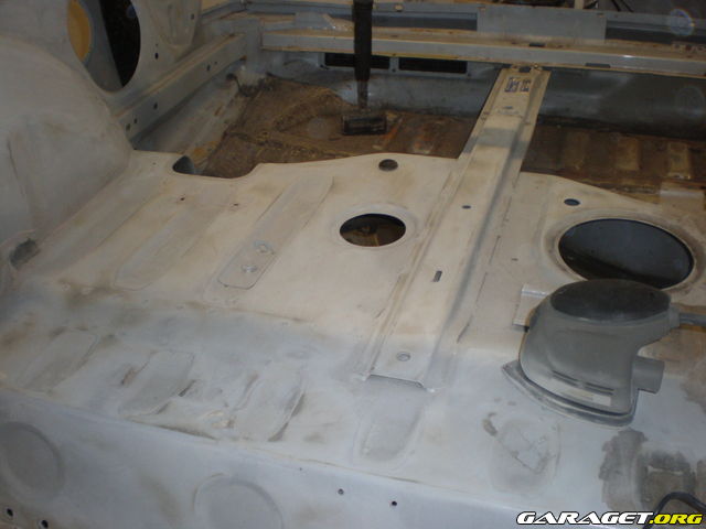

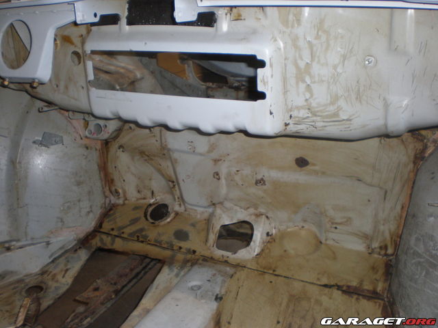

var en stund i garaget idag med fick dock inte jätte mycket gjort, slipade lite på ena dörren. Och så tvättade jag med lite starka grejer i bilen!
http://www.garaget.org/gallery/archive/44216/249546_04l9xx.jpg
före!
http://www.garaget.org/gallery/archive/44216/249548_od9t92.jpg
efter.. snart ser det bra ut..
http://www.garaget.org/gallery/archive/44216/249550_bd9f29.jpg
ser lite bättre ut iallafall..
http://www.garaget.org/gallery/archive/44216/249551_85z9ls.jpg
börjat göra rent i bagaget!
http://www.garaget.org/gallery/archive/44216/249552_lpch0v.jpg
lite renare..
hände som sagt inte jätte mycket idag..
mvh Philip
