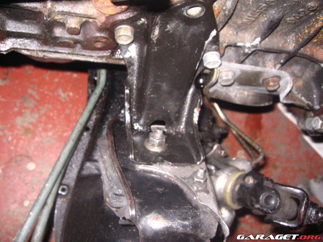

19 november 2007
Vilken del av motorfästet menar du?
http://www.garaget.org/gallery/archive/16716/193610_5byo9t.jpg
Rita eller ringa gärna in! Vill vara säker innan man börjar gå lös med vinkelslip
Senast redigerat av Bebbo (19 november 2007)

Har nu kapat en del men ännu inte fått det att funka. Har alla andra med den här kombinationen gjort samma sak?? kapat bort en del av plåtbiten med en skruv i, men måste nog ta en del av själva fästet, eller?

men hur ska man få lutning på det då? tippar att dämparna inte är så mjuka att det bara är att trycka lite lätt? Så man inte bara lossar fästet på avgassidan och kör in distansen och skkruvar ihop så kanske resultatet bara blir att delarna hamnar ännu längre upp. Motsatt effekt alltså
4 670 Inlägg
22 november 2007
vart går det emot på uppsidan? testa och slå ner det lite.. går det emot mycket eller bara några mm? de sidan som är emot hjulhuset. hur mycket slipade du ner det?
Senast redigerat av mickius (22 november 2007)
Har nog slipat ner ett par mm, men det ser ut att behövas mer än vad fästet är tjockt.
4 670 Inlägg
22 november 2007
vart på fästet går det i?

Bebbo skrev:
då är det ju nått som är åt helvete. vad har du för x-grenrör? ja har ifrån  xspower  och det passar kanon.. förra ägaren fick slipa ner lite. men det är kanske 3-4 mm bara
