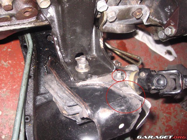

ja det undrar jag också...men har du kapat/slipat något?

mickius skrev:
vart på fästet går det i?
http://www.garaget.org/gallery/archive/16716/195380_r2mtqm.jpg
Skruven är ned kapad och värmeplåten och motorkuddens översida är ned slipat samt en bit bortkapat.

är den helt ner kapad?
ska springa ut och kolla hur fan mitt verkligen sitter...
skruven är kapad ner till muttern...men motorkuddens överdel är inte de...vill ju inte rikskera att den går av...

det är inte motorfästet som är kasst då? för då viker ju motorn på sig så det inte passar?
kan vara möjligt...dock har jag ingen aning hur man ser de...

eller motorkudden mena ja:P
ja de var den jag tänkt på...skulle det vara så pass att motorfästet sjukigt ihop borde det synas...

gör såhär... lägg ett gärn imellan.. kudden och motorfästet. den delen som sitter i motorn!
går inte de.. borrade hål i en puck o svetsade dit en ny bult...

går inte de kapa bort de som går i.. ska gå o göra utan att något händer har en polare som gjort de.. fast han hade lite större turbo ändå än t28... allt går om man använder lite fantasi:P

http://www.garaget.org/gallery/archive/12203/195395_8u7cgo.jpg
ta bort skiten... är du rätt för att de ska ge sig. svetsa där du kapat så blir de starkare!
