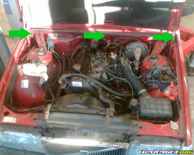

Skicka en bild, lättare än att förklara
http://www.garaget.org/gallery/archive/18761/203590_e5dh3n.jpg
Bultar som håller kåpan över torkarmekanismen
Sen får du dra den från rutan sitter med hakar. (Eller om det var emot rutan, var ett tag sen man hade 740), lycka till iallafall

Tyvärr blev det ingen guide för gummit var så trasigt så jag måste köpa ett nytt från volvo men jag tejpa ihop det så länge och det funkar bra faktiskt men som sagt så ska det lagas nästa vecka och måste säga fan va lätt det va.. Totalt var det 7 muttrar som skulle bort tog ca 10 min att riva det och det var första gången jag gjorde det!
