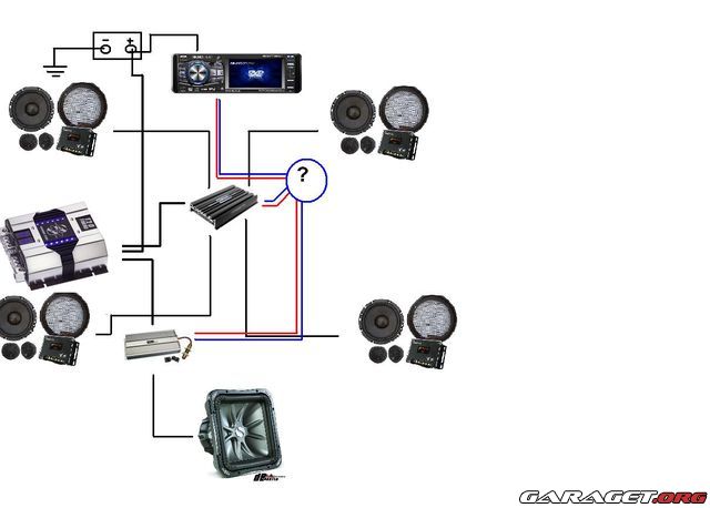

Hej alla glada människor skulle vilja fråga om lite hjälp.
Jag undrar om detta kittet nedan är bra och om man kan sätta in diskanter där bak också och inte bara där fram? Sedan undrar jag även hur man ska koppla med lågnivå kablarna när man ska ha 2 slusteg? Se fråge tecken på bild. Är nybörjare när det gäller inom biljud och även allt inom bil kategorin.

Jr kitten är mer Hi-Fi en RE Kitten, ska du köra med Carpower steget till kitten så skulle jag välja RE kitten, annars byta steg till Jr 4/370.
Det är mer väljudande.
HPB- steget skulle jag inte välja när du tittar på så pass bra kittsystem.
DU kan splita lågnivån med en RCA y-split så att en lågnivå blir 2.
Det lär vara ett system som spelar riktigt bra om du får till det rätt i din bil!!!

Vanligtvis har de flesta huvudenheter fler än 1 utgång för lågnivå, dra då två kablar istället vilket blir mycket bättre.

men om man vill styra två steg på samma utång på slutsteget. tex bakhögtalare så blir det väl hyfsat fel om man då kopplar in sig på lågnivåutgången fram?

Varför skulle man vilja det? Det är väl bättre att koppla framsystemet på en utgång och baksystemet på en annan? Eller hur menade du?

Vad jag menar är att om du har en huvudenhet utan sub rca och vill ha ett steg för bakhögtalarna och ett steg för suben så borde väl ändå vara bättre dra en rca från bakhögtalarnas rca utgång och använda en rca y split istället för att dra dubbla rca kablar med den ena på framhögtalarna? vad jag ville få fram var hur Decibel menade med att dra dubbla rca från huvudenheten.

okej men jag har 2 frågor kan man köpa 2st sådana högtalar kit och sätta diskanter där bak?
Och hur fungerar det med en y split då då måste man väll ha 2st sådanan y-splittar.
Eftersom att där är 2st anslutningar på båda sidorna om kabeln, Eller?

Köp en riktig huvudenhet med både front-back-sub lågnivå (om du inte redan gjort det), y-kopplingar blir som decibel säger sällan bra. Sälj kondingen om du behöver få loss pengar till en bra hu... smile
