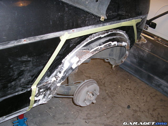

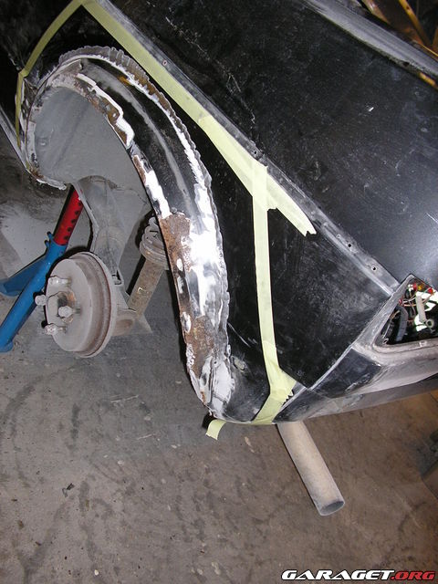

hade ritat på och tejpat up vart ja ska kapa
https://www1.garaget.org/gallery/archive/17972/813719_4gdeai.jpg
https://www1.garaget.org/gallery/archive/17972/813721_zr1fwy.jpg
borta:D
https://www1.garaget.org/gallery/archive/17972/813722_p2pcv0.jpg
https://www1.garaget.org/gallery/archive/17972/813723_bwtbcf.jpg

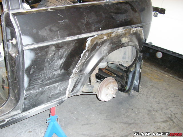

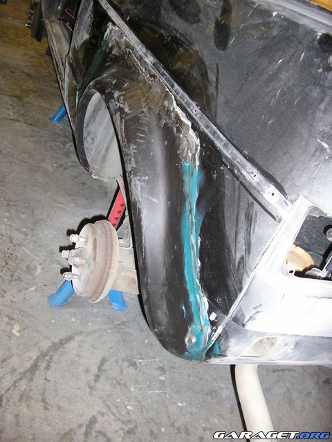

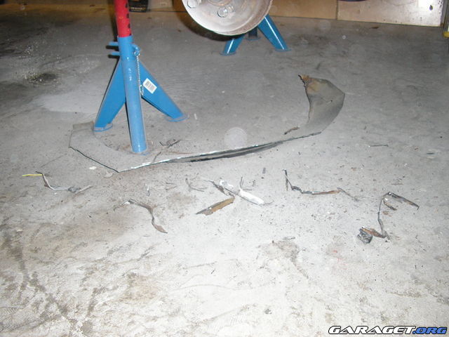

där ligger den gammla skärm kanten big_smile bort med sktien bara wink

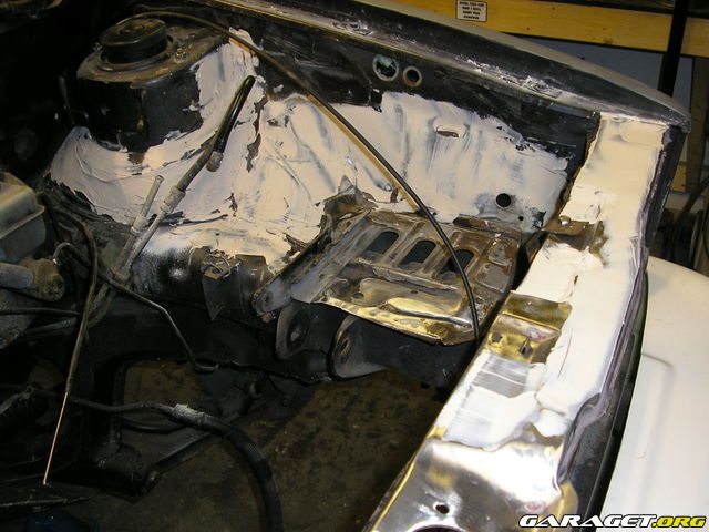

https://www1.garaget.org/gallery/archive/17972/813725_mj1i43.jpg
ditpunktad
https://www1.garaget.org/gallery/archive/17972/813726_1qs2ii.jpg

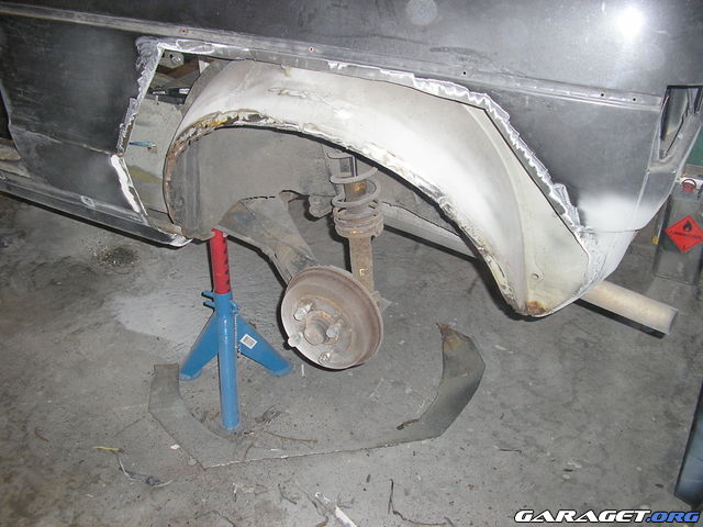

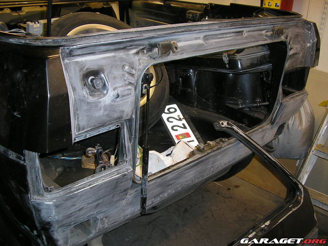

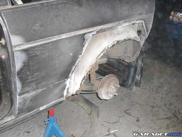

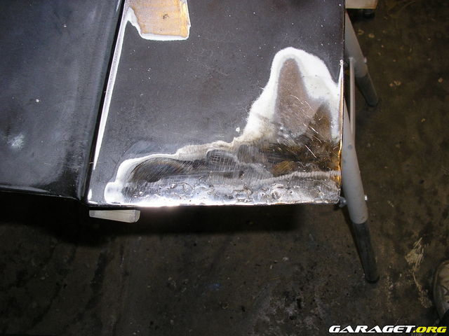

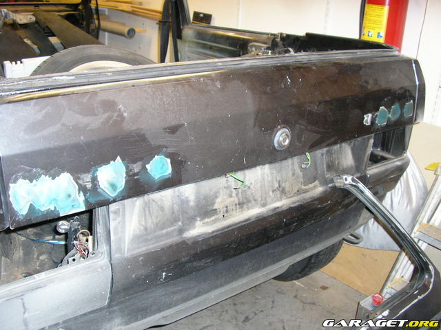

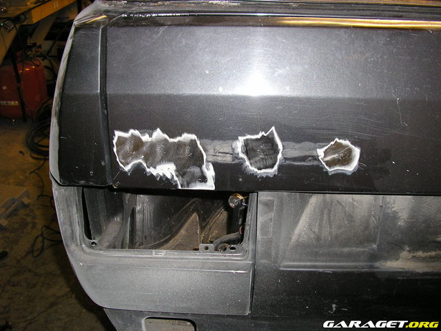

mellan varven svetsade ja lite här och där:P t.ex här på bakageluckan, där dom gammla emlemen satt.
https://www1.garaget.org/gallery/archive/17972/813728_q1et53.jpg

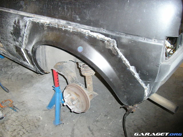

och efter ett par timmar så satt den på plats, och ni ska veta att detta är min FÖRSTA "stora" svetsning ja gjort. och tycker det vart jävligt bra faktist. och det tog inte lång tid innan ja fick till svetsfogarna häller.
https://www1.garaget.org/gallery/archive/17972/813729_msp2g6.jpg
ser väl bra ut?

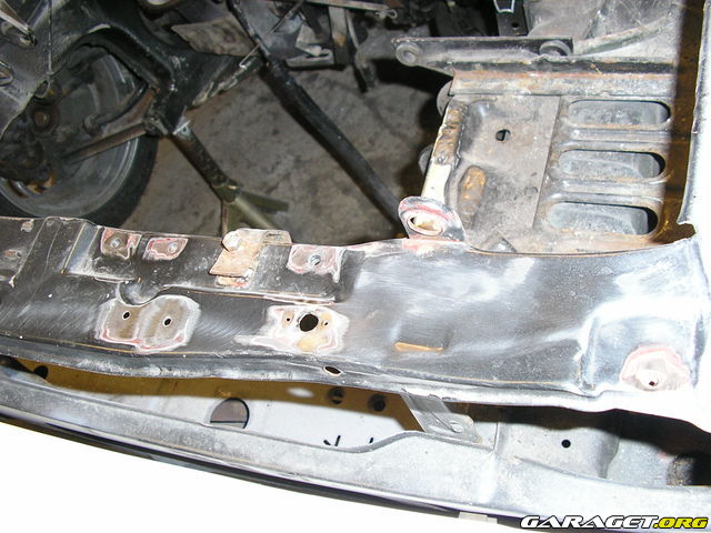

har även börjat sveta igen dessa, blir att fortsätta i morgon.
https://www1.garaget.org/gallery/archive/17972/813732_yy77kb.jpg

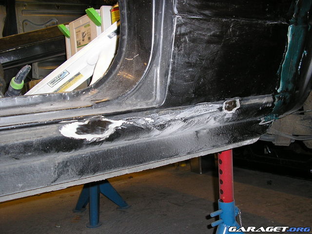

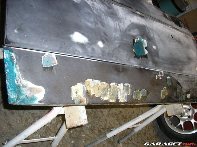

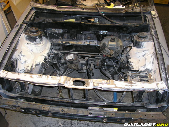

https://www1.garaget.org/gallery/archive/17972/814027_4nd2rk.jpg

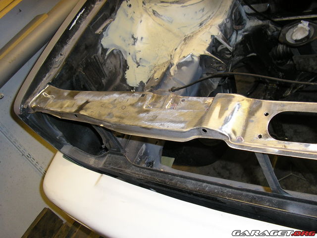

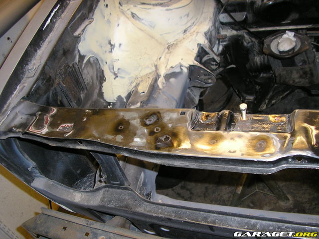

började och svetsa igen div håll som har blivit efter att ha tagit bort rost.
https://www1.garaget.org/gallery/archive/17972/814028_qg6nnv.jpg
detta va mitt i dörren wink

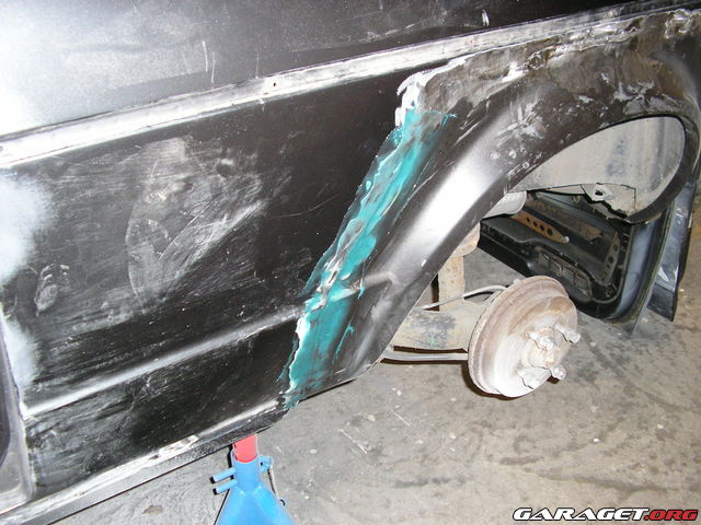

https://www1.garaget.org/gallery/archive/17972/814029_4dbb29.jpg
fick göra ett nytt hörn också, trodde det inte va så mycket i början utan bara lite grann men det blev bara mer och mer tongue men nu är det helt och fint
https://www1.garaget.org/gallery/archive/17972/814030_e9yv9b.jpg
glasfiber big_smile
https://www1.garaget.org/gallery/archive/17972/814031_dltth6.jpg
även här:P

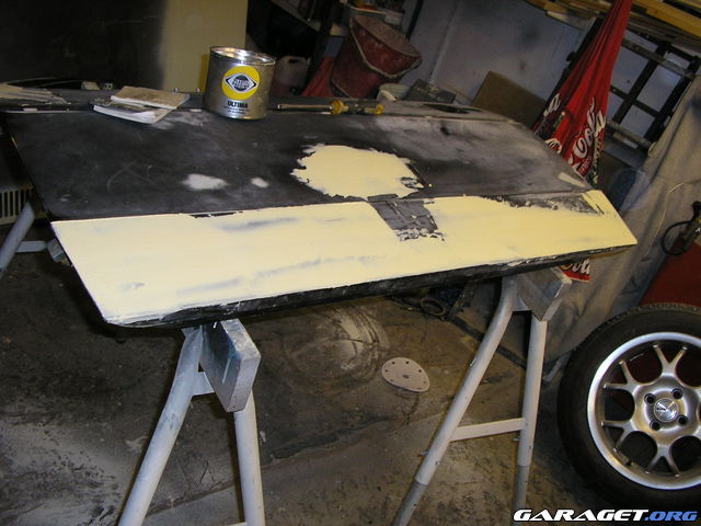

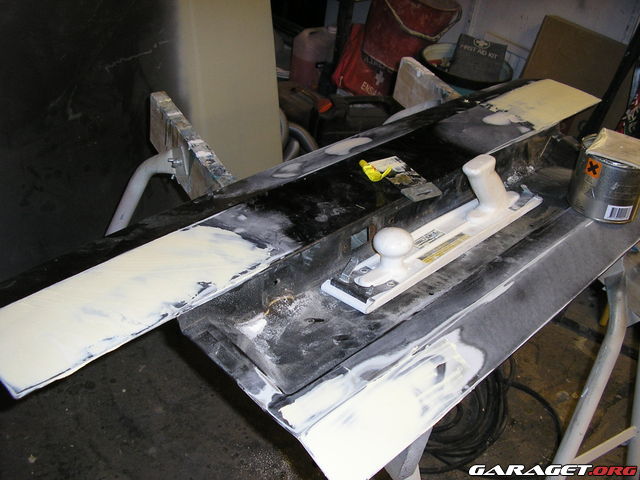

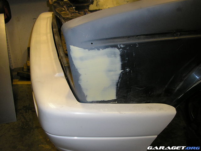

lagt på första vändan av finspakel på bagage luckan

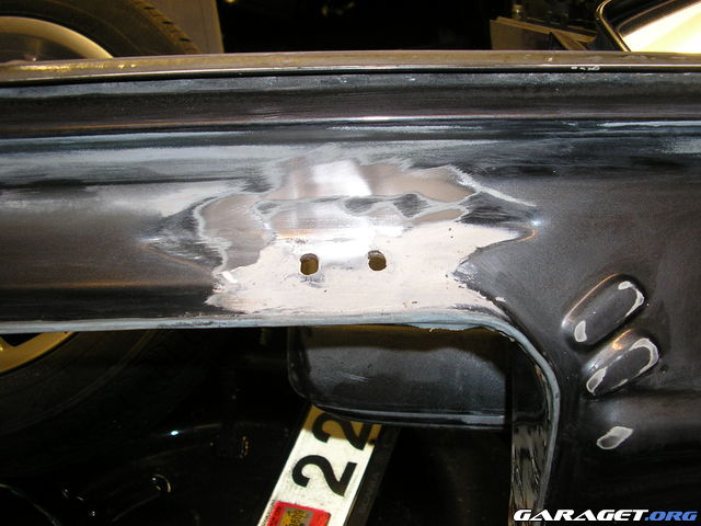

https://www1.garaget.org/gallery/archive/17972/814034_b3rner.jpg

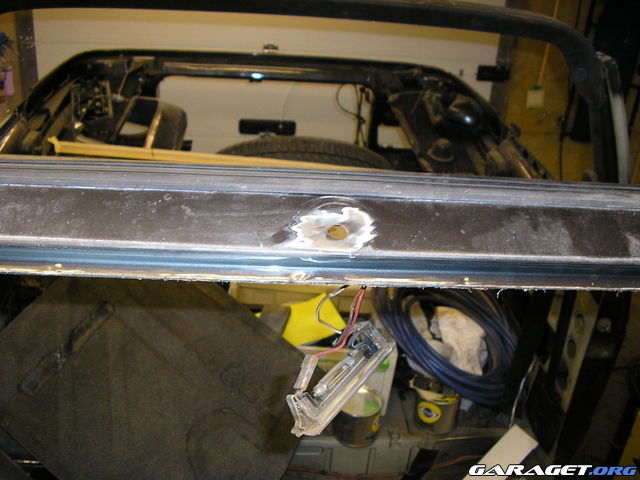

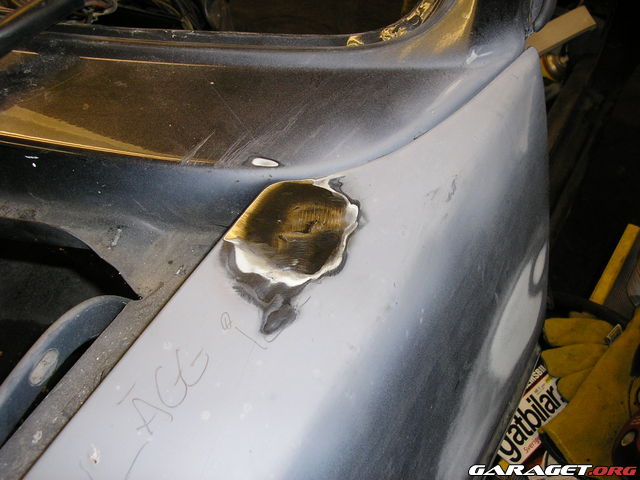

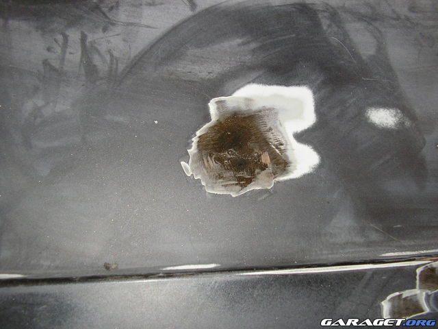

la även igen ett hål på framskärmen som kan ha varit till en antenn eller liknade
https://www1.garaget.org/gallery/archive/17972/814035_a3bxy0.jpg

https://www1.garaget.org/gallery/archive/17972/814038_eam0y7.jpg
men här är det ju också fullt tongue nu ska vi se vad esaben kan fixa till.
https://www1.garaget.org/gallery/archive/17972/814040_ce91no.jpg
så där ja:P lite spakel på detta så tongue
https://www1.garaget.org/gallery/archive/17972/814041_gvtb4r.jpg
denna la ja också igen med tydligen dåligt med bilder på de, och detta va där antennen satt en gång wink

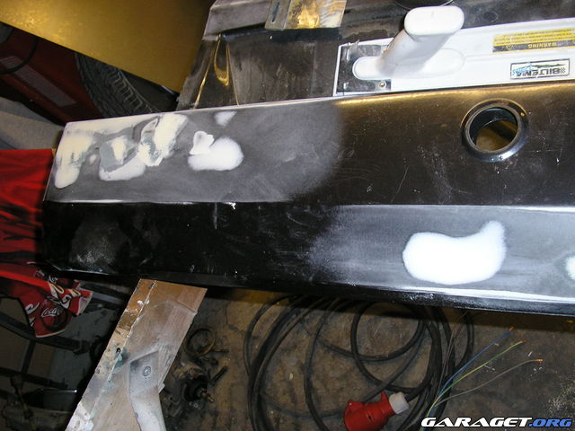

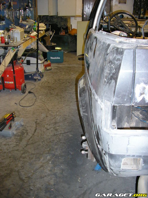

slipat bagage luckan
https://www1.garaget.org/gallery/archive/17972/814451_gmzp9k.jpg
https://www1.garaget.org/gallery/archive/17972/814453_ymigfi.jpg
spaklat lite på framskärmen
https://www1.garaget.org/gallery/archive/17972/814454_2mrqy7.jpg

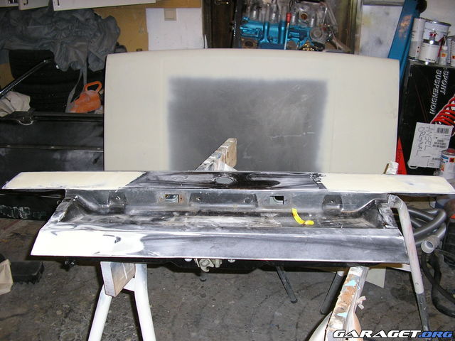

spacklat andra vändan på bagage luckan
https://www1.garaget.org/gallery/archive/17972/814456_q5mucg.jpg

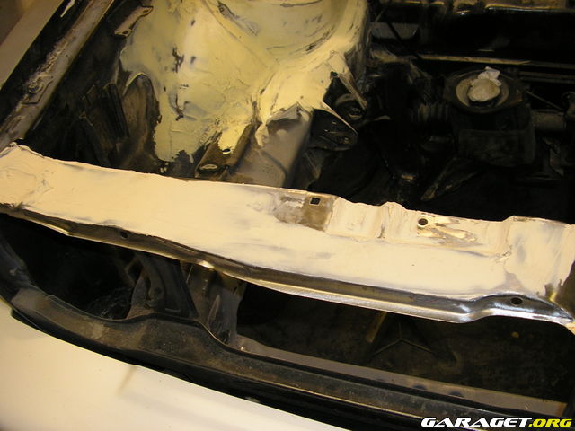

https://www1.garaget.org/gallery/archive/17972/815215_so9wte.jpg

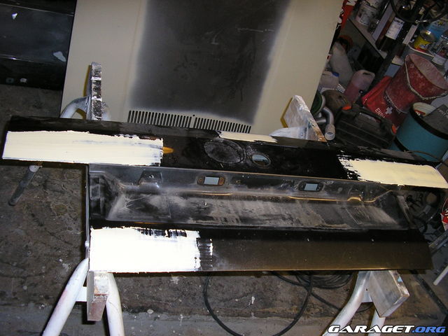

dagen kan kallas för spackel spackel och spackel
https://www1.garaget.org/gallery/archive/17972/815219_4b2yh5.jpg

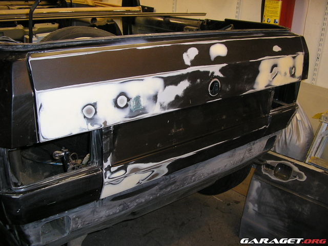

https://www1.garaget.org/gallery/archive/17972/815222_189bft.jpg

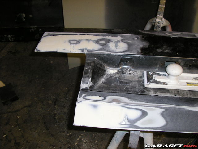

spacklat bagage luckan för fullt

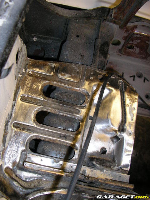

https://www1.garaget.org/gallery/archive/17972/815224_xqfm09.jpg

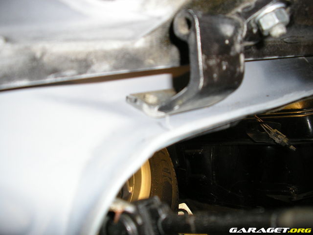

har slipat plåt rent lite här och där också big_smile te.x här har ja slipat på batteri plattan.
https://www1.garaget.org/gallery/archive/17972/815230_hnvs3c.jpg

https://www1.garaget.org/gallery/archive/17972/815237_uehq0c.jpg

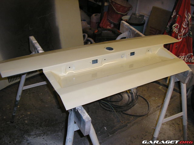

bagage luckan börjar bli rak big_smile
https://www1.garaget.org/gallery/archive/17972/815239_8ec92e.jpg

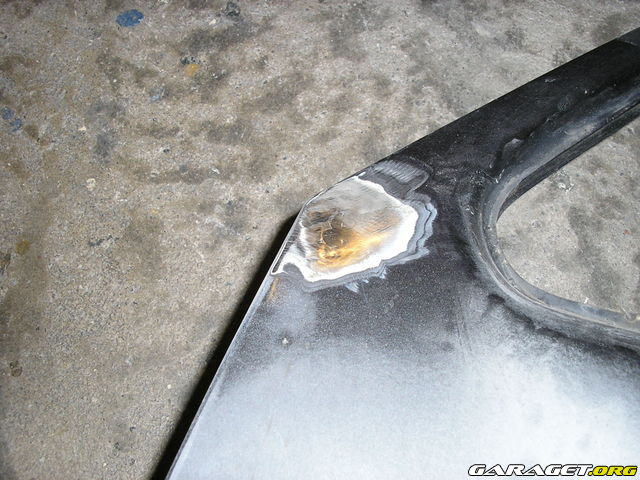

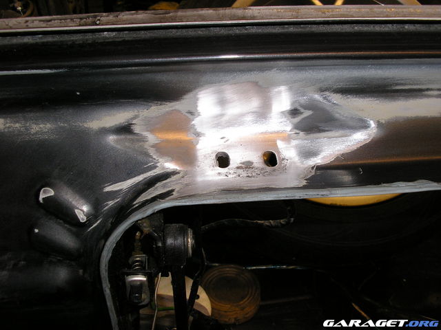

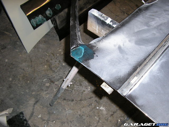

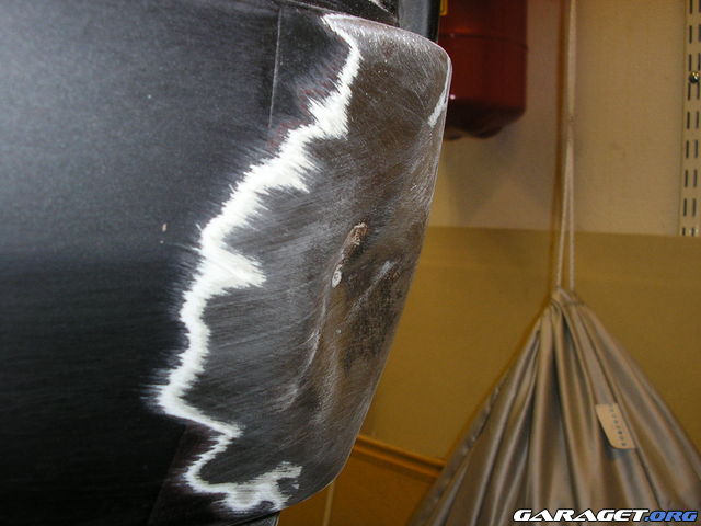

har även en krockskada i ett hörn, men vet inte riktigt hur ja ska få ut den än. pga att man kan inte komma till innifrån pga mycket förstärkningstag osv. och ja vill inte spakla upp skadan häller bara så där.
https://www1.garaget.org/gallery/archive/17972/815243_4i340c.jpg
kolla va stiligt de blir wink men syns inte så väl ändå men.

bagage luckan har fått slipgrund wink
https://www1.garaget.org/gallery/archive/17972/815250_4ydk0v.jpg

kapa bort bucklan och rikta den, och sen svetsa tillbaka biten? tongue du verkar ju inte ha några problem med svetsen, så det borde väl gå? wink
243 Inlägg
7 december 2009
#2359
prova en smältlimsstav=)..smält fast den vid bucklan oh dra ut den med en glidhammare=)..klarar inte limmet av de så svetsa fast en bult oh dra med istället;)

punkta dit en en eller 2 m6 skruv i lagom längd om du inte kommer åt innifrån å dra ut den!
absolute smidigast!
