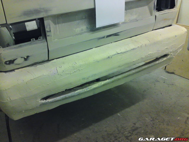

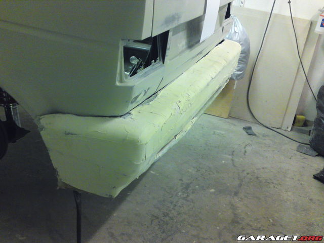

dax för uppdate då big_smile

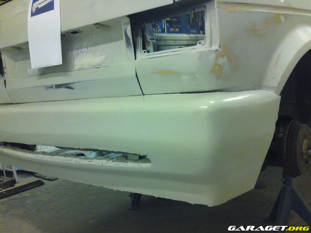

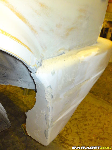

https://www1.garaget.org/gallery/archive/17972/840903_wdiqkk.jpg

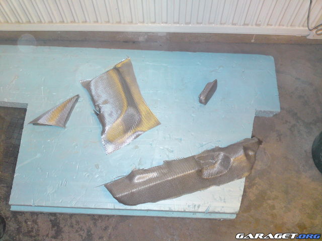

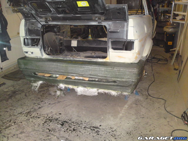

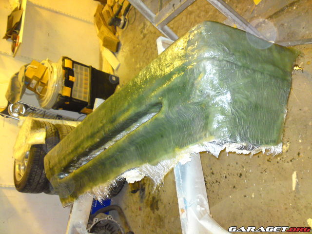

bakspojlern har fått ett lager glasfiber.

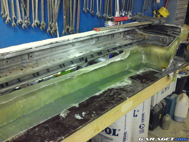

https://www1.garaget.org/gallery/archive/17972/840905_mi03uv.jpg
sen när det hade härdat plockade ja bort baken och la på yttligare 2-3 lager:D nu får den torka tills i morgon.

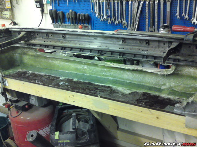

https://www1.garaget.org/gallery/archive/17972/840906_fzx4o3.jpg
andra gaveln börjar bli bra på fram spojlern.

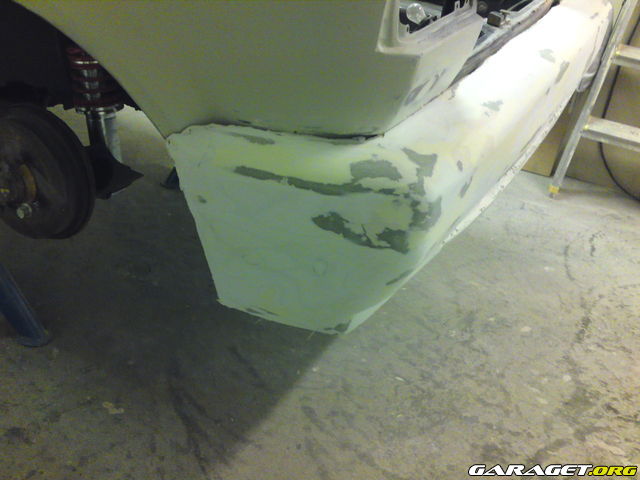

https://www1.garaget.org/gallery/archive/17972/840909_xjlmxw.jpg

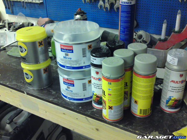

har även hunnit och lägga på lite epoxy på dom sista delarna som ska lamineras, och dom andra är inte tiktigt klara wink så dom måste ja göra klart snart.

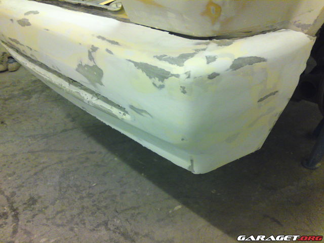

https://www1.garaget.org/gallery/archive/17972/840910_9fb3lt.jpg
la även på ett lager slipgrund på bilen. men men den är inte helt hundra än blir att jobba lite mer på de;)
det är de som ja hunnit med i dag, i morgon ska bakspojlern dit och även börjas spackla, ös på med era trevliga kommentarer igen big_smile det är dom man brinner för, och det är dom man tänker på när man är det ute och håller på.

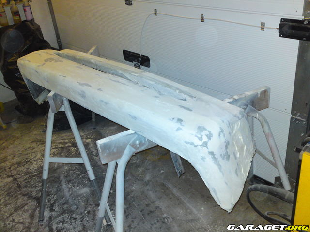

update:
https://www1.garaget.org/gallery/archive/17972/841843_b2g0lk.jpg

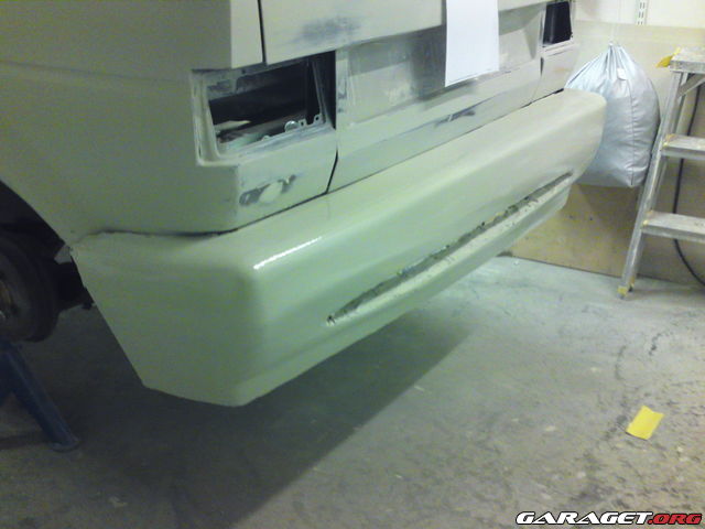

idag har ja plastat en underkant på spojlern.
https://www1.garaget.org/gallery/archive/17972/841845_ni2isy.jpg
nu blev den starkt och fin wink
https://www1.garaget.org/gallery/archive/17972/841850_2640or.jpg

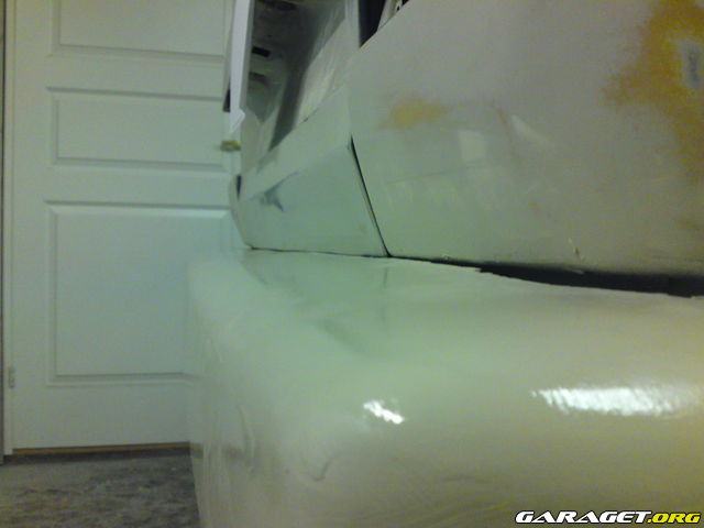

har spakclat som en tok på spojern men det är långt kvar innan det är klart.
https://www1.garaget.org/gallery/archive/17972/841853_ikxr8h.jpg

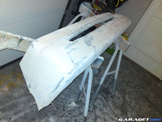

tror efter ett tag så såg det ut så här.
https://www1.garaget.org/gallery/archive/17972/841856_fbamg1.jpg
efter ett tag börja ja klossa den för att få den rak men det är långt kvar innan den är klar.
https://www1.garaget.org/gallery/archive/17972/841858_alznap.jpg

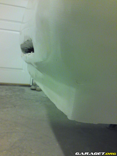

det börjar bli rakt och formerna börjar lika något.
https://www1.garaget.org/gallery/archive/17972/841859_x1t3sk.jpg
har även fortsatt lite på en gaveln idag wink

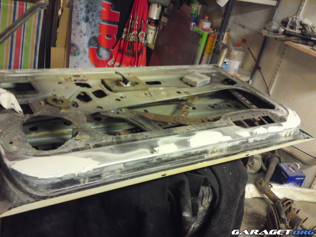

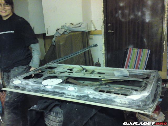

https://www1.garaget.org/gallery/archive/17972/841863_77x8io.jpg
på efter middagen idag kom AK för bi igen tongue hon fick matta ner insidan på dörren, sen har ja även spacklat div bulor som va i underkant på dörren. hon syns även lite på bild där wink se så glad hon är big_smile tack för hjälpten igen ! hoppas du snart kommer tilbaka wink
i morgon blir det väg att köpa spackel så ja ska fortsätta.

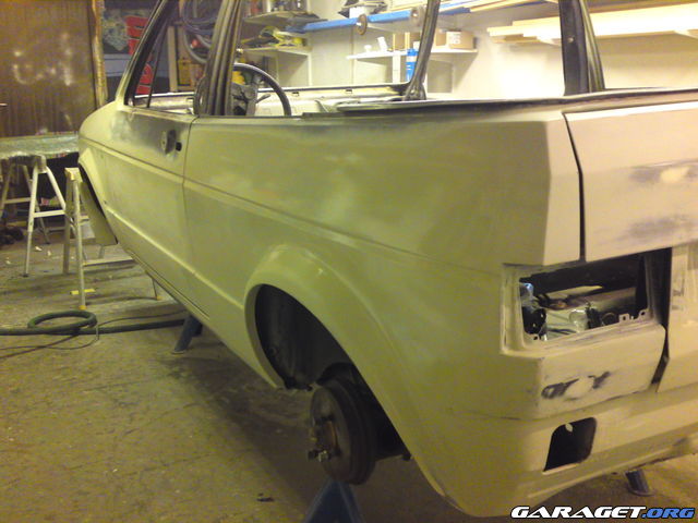

https://www1.garaget.org/gallery/archive/17972/842509_k7b0t1.jpg
va väg och handlade lite smått och gott på förmidagen big_smile
https://www1.garaget.org/gallery/archive/17972/842511_q1miid.jpg
han även med att spackla lite på dörren mellan gångerna på spojlern big_smile nu är det bara att slipa detta men det blir inte i morgon wink

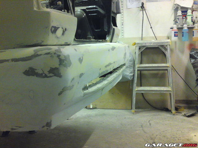

https://www1.garaget.org/gallery/archive/17972/842512_q4thbv.jpg
efter 4 spacklingar så va den så pass rak att man kan lägga slip grund, nu är det bara små groppar och lite smått som ska spacklas och passa in den så det passar perfekt. och även slipa ur "håller" och vid hjulhusena, men det blir i morgon big_smile

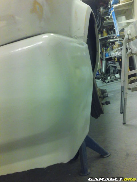

https://www1.garaget.org/gallery/archive/17972/842514_f3nmz9.jpg
det börjar bli skapligt rakt big_smile

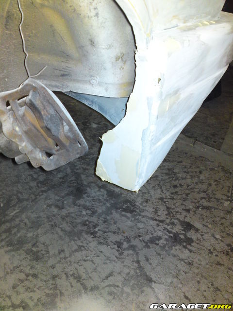

https://www1.garaget.org/gallery/archive/17972/842516_xy2t2g.jpg
MYCKET slipande och jävligt MYCKET slipdam har det blivit. men det börjar likna något också big_smile
