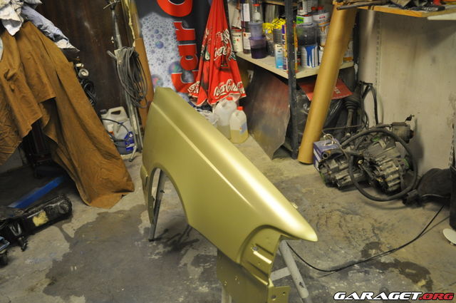

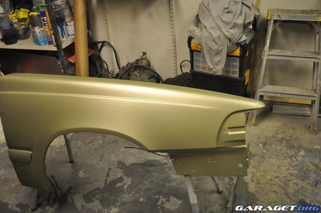

https://www1.garaget.org/gallery/archive/17972/879282_z07tz1.jpg
har våtslipat slipgrunden med 800P nu så nu är den färdig för lackering smile

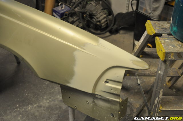

https://www1.garaget.org/gallery/archive/17972/879283_t62cip.jpg
har även lagt på mer epoxy på mina paneler som sitter på baksidan av backspeglarna big_smile

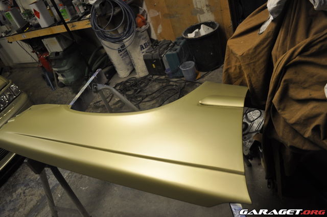

https://www1.garaget.org/gallery/archive/17972/879473_551gow.jpg
så hur gick lackeringen ? åt helvete. basen vart som följande jävligt bra.
https://www1.garaget.org/gallery/archive/17972/879474_wl0iwq.jpg
det är kanon som synes med inte ett ända damkorn eller skiftining

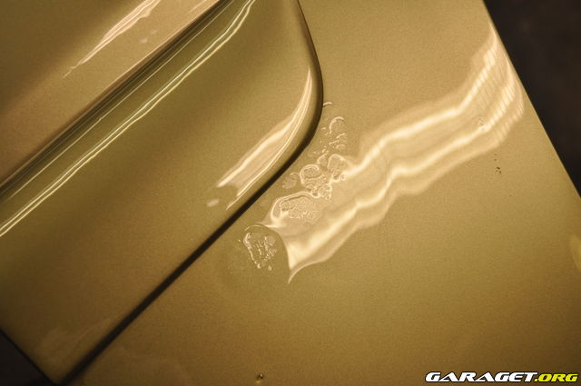

https://www1.garaget.org/gallery/archive/17972/879475_uw2v1o.jpg
och när klarlacken kom på så ändä detta basen fören resen sej lite grann även fast ja har låtit den torkat ordentligt och ja har inte en droppa thinner i klarlacken:(
https://www1.garaget.org/gallery/archive/17972/879479_pqatg3.jpg
och sedan detta, vet inte varför detta hände och det va 2 stället klarlacken liksom inte ville stanna kvar, även fast ja har torkat av skärmen 4 gånger innan ja började lacka med silikonenferner så händer detta. fins väl bara ett sak att göra antar ja, låta det stå vid elementet hela helgen, matta ner och göra om från början antar ja. bara hoppas det funker sen, annars vet ja inte vad ja ska göra. nu där i mot börjar ja bli stressad.

Fan va tragiskt! det som är vid listen är silikon, jobbigt som tusan, men matta ner det igen och går du igenom pyser du på lite vattenfärg.. sen det andra är oxå typiskt, klarlacken har reagerat på grundfärgen förmodligen, för även om du inte har tinner i klarlacken så ä det lösningsmedel i den...men låter du klarlacken torka ordentligt nu så mattar du ner den igen med 800 vatten och sen pyser på lite vattenfärg igen precis där det är mörkt... sen klarlack på resten smile  du kan va lugn, sånt hände oss oxå ibland wink

Å vattenfärg är perfekt att bättre med, för man ser ju rätt lätt när färgen är torr till skillnad från lösningsmedel...På min focus va inte basfärgen riktigt torr på alla ställen så min bil har rest sig över allt där ja slipat igenom till den oranga basen..dörrarna va värst! men det gick å fixa så nu är den bra igen smile

Amateurs smile  never ever had reaction with water based paint in my life , looks like you put the laquer on too soon , and sweaty fingers on the corners of the wing not sylicone ! sylicone are more like fish eyes.

Det har faktiskt aldrig vi heller haft, vatten är i stort sett bekymmers fritt smile inga resningar eller dylikt, å som du säger ser det ut som att klarlacken lagts på innan färgen torkat för den är mörkare innan den är torr, men enligt bilden han tagit innan han lägger på klarlack så ser det torrt ut så ja tror inte det är det som gjort det...

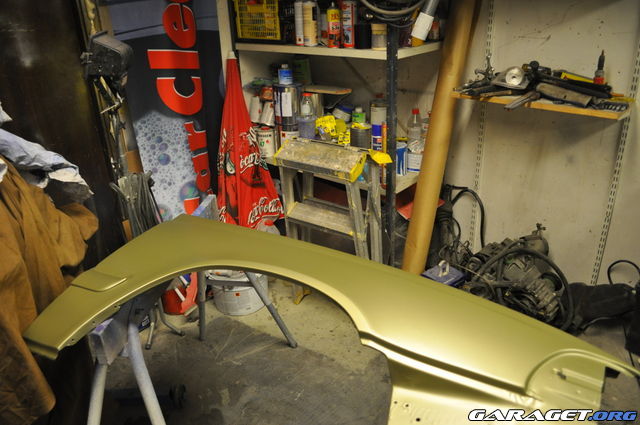

nu ligger det bas åter igen på skärmen men och har gjort ett par timmar, men tänker låta den torka ända tills i morgon innan ja lägger klarlack. och troligtvis så kan det ha varit lite vatten kvar i sprutan efter ja gjorde rent den som saborterade klarlacken, det är vad ja tror, men sprutan ligger i molykyler framför elementet och torkar och ska få göra tills i morgon.
https://www1.garaget.org/gallery/archive/17972/880114_bdi762.jpg
ja måste hålla med dej mojje att vatten färgen är helt underbar att lacka med, och man behöver inte vara rädd att det ska resa sej när man lägger på den. ja kommer återkomma till dej efter elmia med en order på mer färg. för ja vet att fram stötfångaren inte är helt hundra och troligtvis kommer inte framskärmen bli det, men det får ja fixa till direkt efter elmia. nu ska ja låta detta få torka riktigt riktigt ordentligt innan ja lägger på lacklack smile
https://www1.garaget.org/gallery/archive/17972/880119_b3e055.jpg
tack mojje för alla tips ja fått smile och alla råd big_smile nu ska denna få torka ordentligt. i morogn blir det klarlack och även dörrside demolering wink
