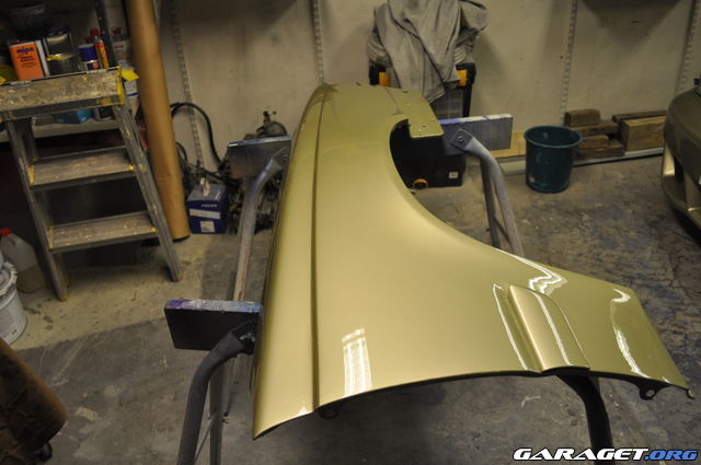

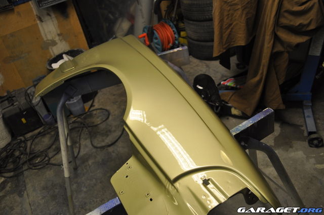

nu äntligen 3 lager klarlack senare big_smile
https://www1.garaget.org/gallery/archive/17972/880225_prmmnu.jpg
blankt blev de big_smile
https://www1.garaget.org/gallery/archive/17972/880227_ineayv.jpg
japp nu va detta klart iaf big_smile i morgon blir det fixa dörrsidor och ett lager epoxy till på kolfiber delarna wink
kan medela att ni som vart oroliga för sunshine så har hon inte ståt i garaget under lackeringen eller när det vart fullt av lack dimma smile

grymt resultat smile skönt att det löste sig så snabbt .

Du ger dig verkligen inte i första taget alltså wink Starkt jobbat med skärmen, det såg ju inte alltför roligt ut med klarlacken osv på föregående sida men du löste de galant tack vare din envishet! big_smile

Har kika´t på bildernas nu, fy fan vilket underbart resultat det blev till slut!! men vilka motgångar du går på gång på gång!!

Grymt resultat, ser framimot att se den på elmia.
Du har inte lust och skriva hur du gjorde dom olika stegen när du lacka?

ja hur ska man förklara detta, ja mattade först ner skärmen med 1000p våtslip abralon och sedan har ja dimmat ut bas färg över skärmen tills ja ser att det ligger ett jämnt lager och tills ja är nöjd, sedan har ja lagt på 3 lager klarlack på detta och väntat 15-20 min mellan varje lager big_smile det är mycket övning men nu börjar det lika något iaf smile

https://www1.garaget.org/gallery/archive/17972/881022_xbt15a.jpg

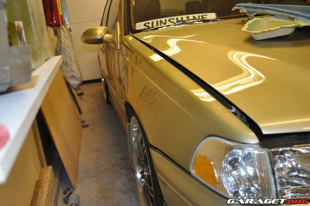

framskärmen är monterad igen och ja är riktigt nöjd över resultatet, ja brukar alltid få rinningar vad ja än gör men detta lyckades ja på och ja tror ja har kommit på hemligheten big_smile

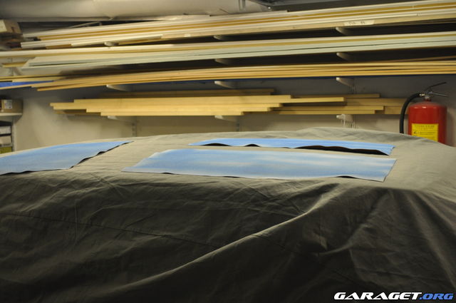

här ligger lite skinn på tork till i morgon big_smile då ska det kläs dörrsidor big_smile
