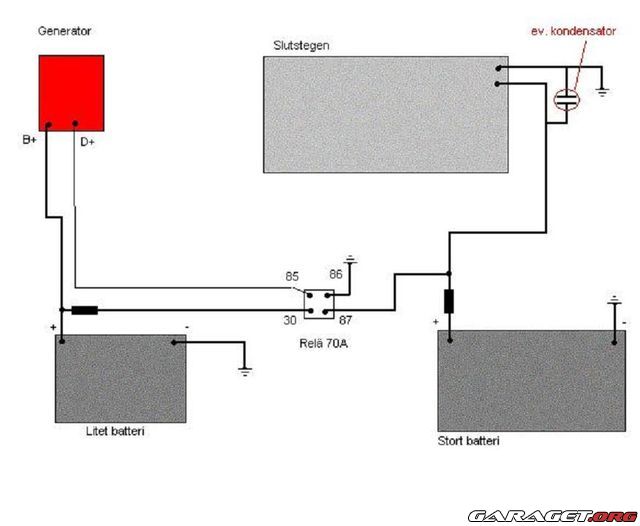

antagligen är steget gjort för att sitte väldigt nära batteriet, är ju vanligt, så sätt ett fördelningblick eller en säkringsdosa precis innan steget där du kör en kort 10mm2 till steget och sedan en grövre kabel fram till batteriet.
Du behöver nog 25mm2 för att inte få allt för stor påverkan på ljudet. Glöm inte att det måste sitta en säkring max 30cm från batteriet.
Vad är det för 1kW steg du har?
Annars kan du sätta ett extra batteri i skuffen till steget, kika i mitt galleri så har du ett kopplingsschema för tvåbatterisystem där.
http://www.garaget.org/gallery/archive/40073/222124_jzftmw.jpg
Mvh Magnus
