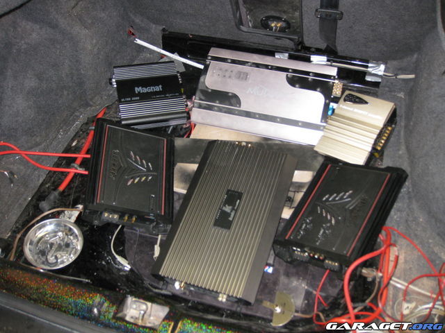

Idag har jag slängt ut det gamla ljudbygget=) tog knappt 20 min föräns allt var ute:)  Blev inte så jätte mycket gjort idag:) fyller nämligen år idag så måste ju hinna äta tårta oxå:)

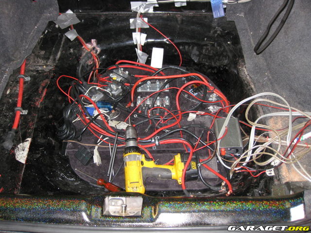

Kabelsallad
https://www1.garaget.org/gallery/archive/47484/701411_5j8obh.jpg

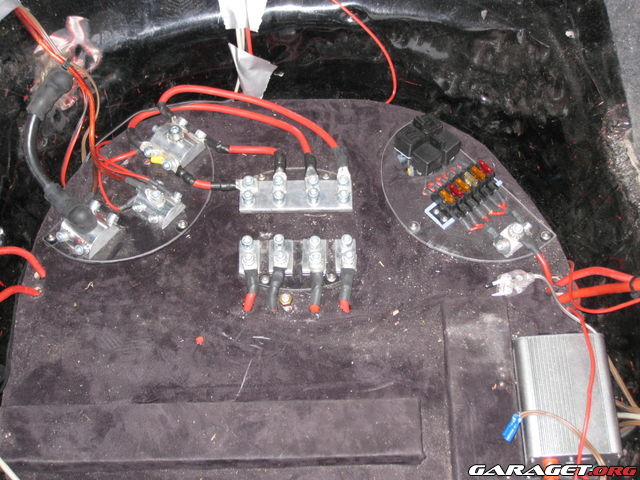

tänkte ha ett extra batter i bak nu oxå. fast ska göra plats för 2 extra för de lär nog behövas sen:) strömkablen räcker perfekt oxå:) en säkring först sen kabel upp till batteriet:)
https://www1.garaget.org/gallery/archive/47484/701413_0njii7.jpg
plockat bort lite kablar och säkringar. börjat fundera lite hur nästa bygga ska se ut:) blir nog lite kopparskenor istället för alu:) ska nog ha säkringar och det synligt oxå:)

blev lite dumt nu samlade mina steg i bagaget som jag hade hemma. Men ska använda kohle audio steget och kicker 350.4 sen de andra två små stegen till 6x9 och 8".. Fast 8" ska bort sen när jag har råd att köpa skinninredning.

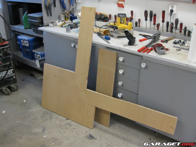

Idag när jag kom hem efter jag jobbet så började jag direkt på att såga ut bitarna till min baslåda! Dock var det ju ett jävla skit väder.. men i mellan regnskurarna så hann jag såga ut alla bitar:) Slipade alla bitar i bandslip på pappas jobb så de blir extra raka och fina:)

På 2-3 timmar var de inte så mycket kvar av mdf skivan:P
https://www1.garaget.org/gallery/archive/47484/704486_tib58i.jpg
alla bitar:) blir två framsidor 44 mm tjockt:) lär väl blir hyfsat stumt:)

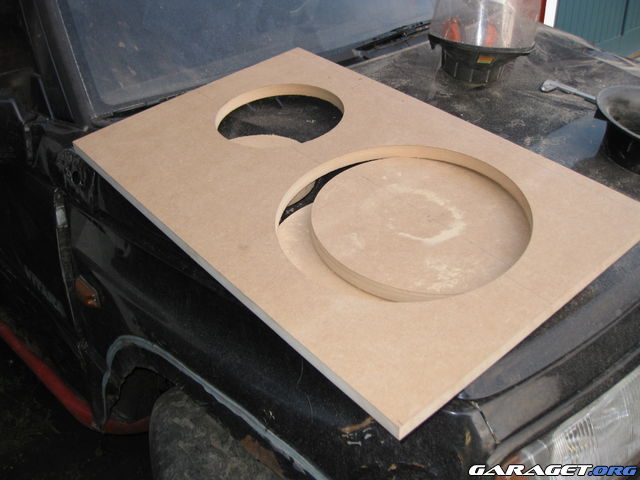

Idag blev det en hel del gjort efter jobbet:) Fräst ut hålen för port och bas i framsidorna:) sen skruvat ihop baslådan och sen plastat insidan på lådan:) imorgon hoppas jag på att få hinna provspela lite:)

när hålet bli för litet var de lite jobb med  kunna köra upp de till större och fortfarande har en rund och fin ring;)
https://www1.garaget.org/gallery/archive/47484/705204_eeg4zu.jpg
hålet till porten gjorde jag med mening 1mm mindre för att jag ska såga ut jack för klackarna som sitter på porten så den sitter fast bra:)
https://www1.garaget.org/gallery/archive/47484/705213_o6p9iu.jpg
Dubblaframsidor:) Kommer även att bli en lite baffel ovanför detta oxå där basen är försänkt och sen får jag lite mer former på bygget:)
