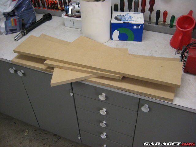

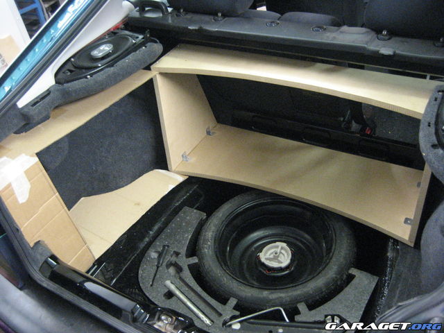

Här kommer en del bilder på mitt Ljudbygge:
http://www.garaget.org/gallery/archive/47484/222902_p841if.jpg
http://www.garaget.org/gallery/archive/47484/222916_dynle6.jpg

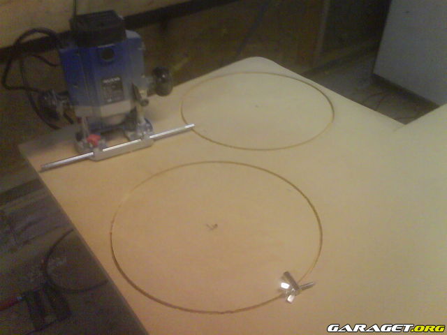

http://www.garaget.org/gallery/archive/47484/223360_wx1nmu.jpg

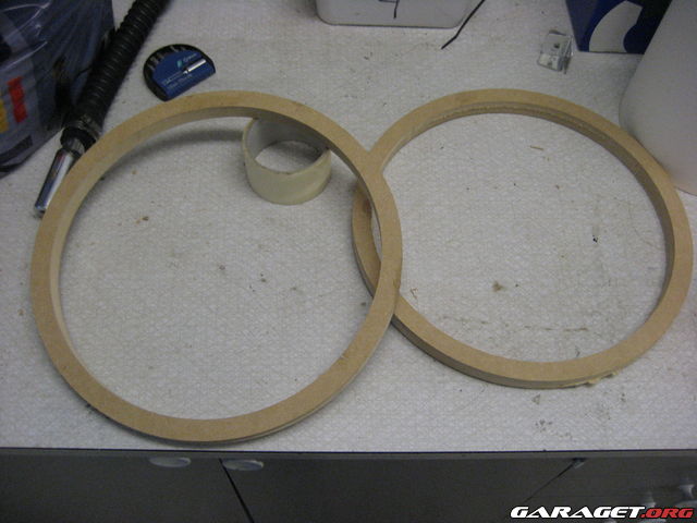

börjat fräsa 12" bafflar
http://www.garaget.org/gallery/archive/47484/224588_gkq67k.jpg
klara!smile

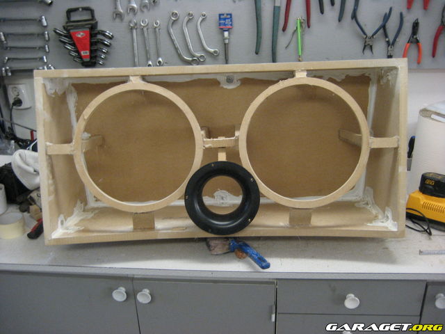

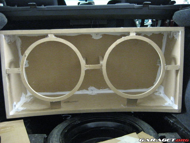

http://www.garaget.org/gallery/archive/47484/224594_tip7d2.jpg
satt dit bafflarna i lådan

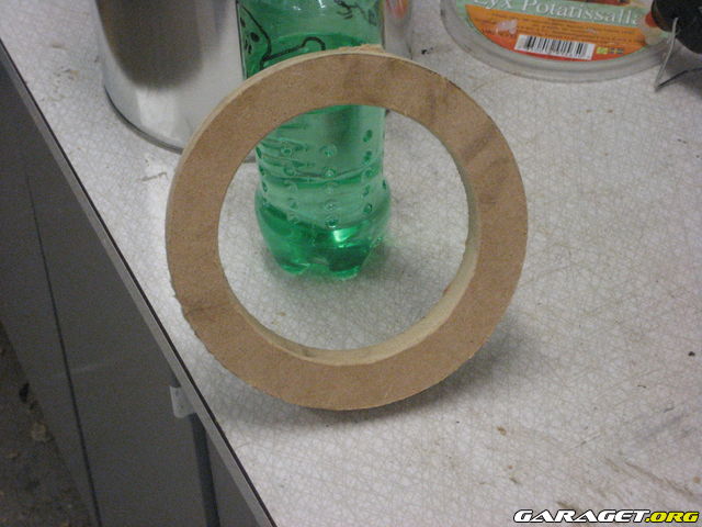

http://www.garaget.org/gallery/archive/47484/225313_ds013b.jpg
baffel till 4" basport

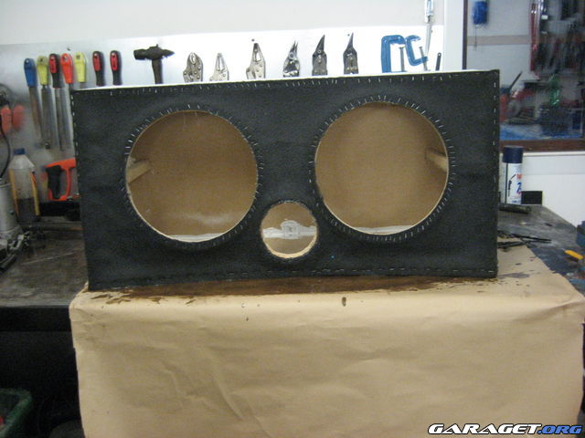

http://www.garaget.org/gallery/archive/47484/225316_mvvuso.jpg

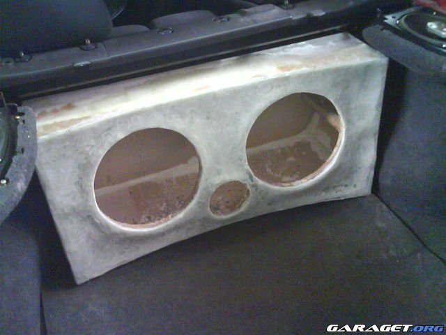

http://www.garaget.org/gallery/archive/47484/225331_ty6o1b.jpg
spännt upp tyg och penslat på mycket plast!smile

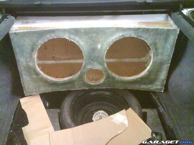

http://www.garaget.org/gallery/archive/47484/225579_aub9lf.jpg
börjat plasta tredje lagret
http://www.garaget.org/gallery/archive/47484/226285_vb0rzt.jpg
lagt sju lager nu ska lägga ett till

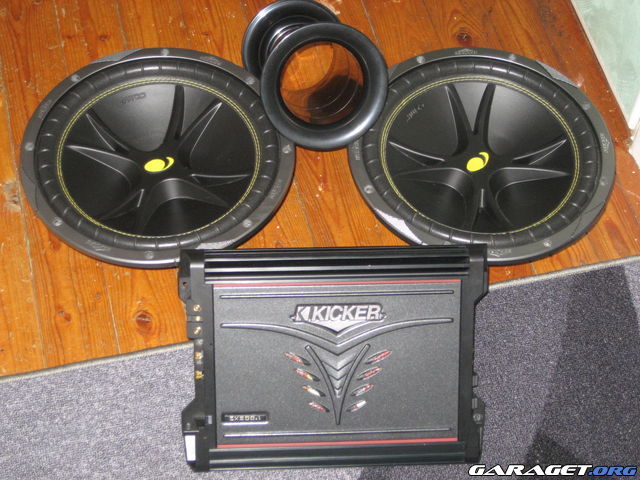

http://www.garaget.org/gallery/archive/47484/228598_ndc0m0.jpg
grejorna som ska in i bagaget:)

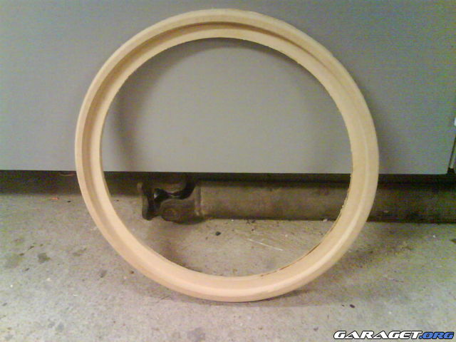

http://www.garaget.org/gallery/archive/47484/228789_2v6s8y.jpg
fräst ytterbaffel:)

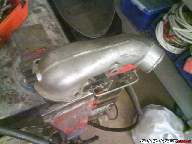

https://www1.garaget.org/archive/47484/72547/72547-787370.jpg
börjat på att polera i motorummet! mer bilder finns under projekt!smile

aaaahhhhh såååå snyyyyggggttt!!!
Har du någon Före bild?
Vad använde du för material etc.?

tack tack
Före bild
https://www1.garaget.org/gallery/archive/47484/296369_vhgsa1.jpg
Jag har vattenslipat och sen polerat med trissa på borrmaskin och sen autosol:)

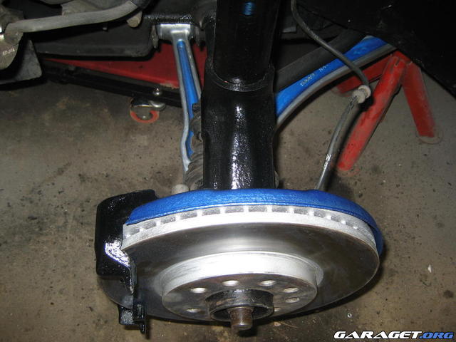

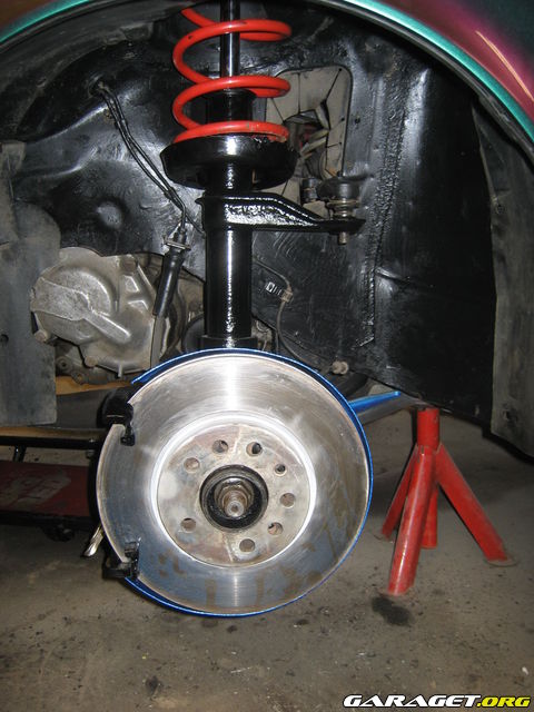

Fixat till hjulhusen lite=)
https://www1.garaget.org/gallery/archive/47484/299537_fwoxf5.jpg
https://www1.garaget.org/gallery/archive/47484/290423_sb0rx0.jpg

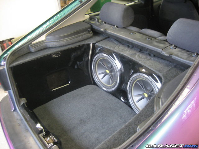

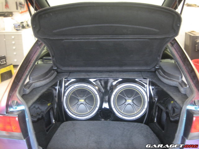

Byggt färdigt mitt ljud i bagaget:
https://www1.garaget.org/gallery/archive/47484/316490_4qwqmr.jpg
https://www1.garaget.org/gallery/archive/47484/316495_3k30ex.jpg
inte helt klart på domma bilderna men har inte tagit nya än=)  flygplanet blev med oxå;)

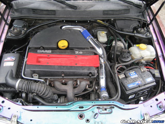

BIlder på motorummet
https://www1.garaget.org/gallery/archive/47484/298009_41yfmw.jpg
lite polerat och till fixat blev rätt mycket bättre när de är svart:)
https://www1.garaget.org/archive/48/47484/72547/72547-810421.jpg
och med lite svarta behållare och blå lock blir de till och med snyggt eller?

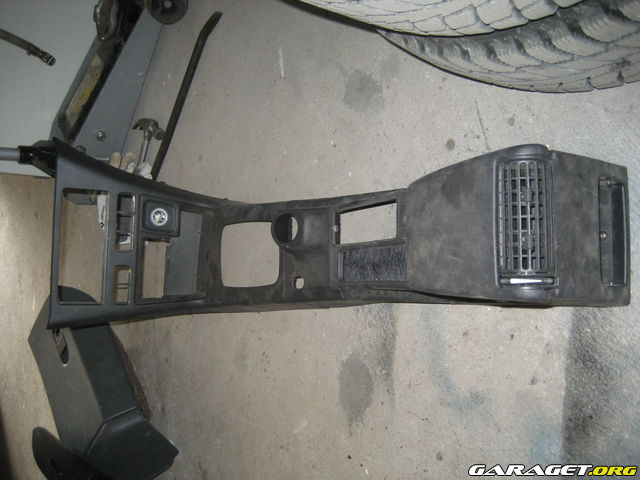

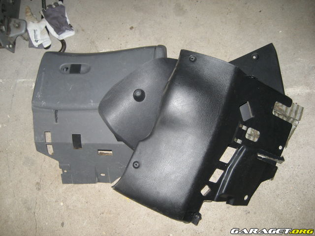

Nästa projekt blir att fixa till inredningen lite och bygga ännu mer ljud=)
https://www1.garaget.org/gallery/archive/47484/352129_dyuv45.jpg
va på returbilen och handlade lite=)

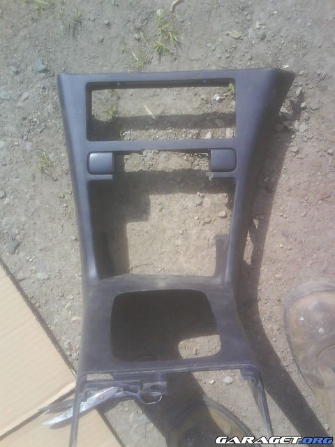

https://www1.garaget.org/gallery/archive/47484/352132_7jc5do.jpg
en mittkonsol oxå;)

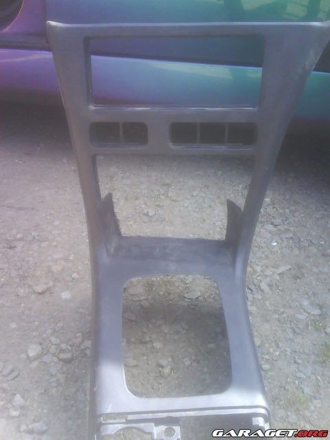

https://www1.garaget.org/gallery/archive/47484/354024_n0wagk.jpg
Kunde inte hålla mig så började kapa lite i mittkonsolen=)
https://www1.garaget.org/gallery/archive/47484/354025_1ml8cj.jpg
kapat lite till:cool:

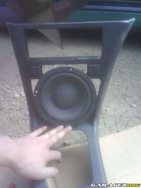

https://www1.garaget.org/gallery/archive/47484/354026_4c9dbq.jpg
typ nåt sånt här;)
Men frågan är om jag ska ha kvar stolsvärmeknapparna elle om jag ska flytta på dom oxå?

Jag tycker att du ska ha dem kvar, högtalare mitt ibland lulllull är coolt smile
