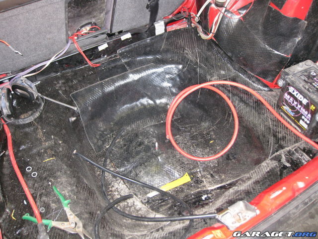

bild på undersidan av mitt förra golv.. många kablar som går kors och tvärs...  Ska nu märkas upp riktigt och dras snyggt och smidigt!
https://www1.garaget.org/gallery/archive/47484/718032_w404fw.jpg

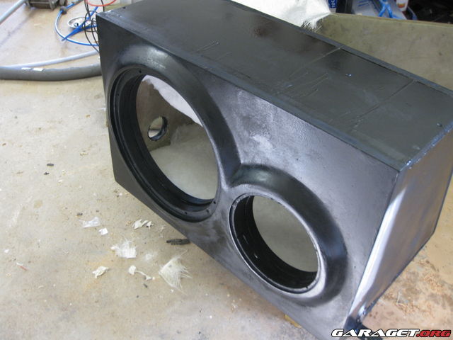

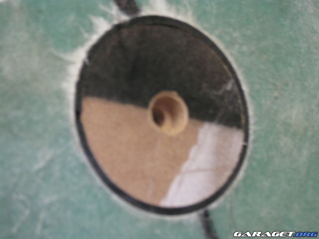

eftersom man inte kan  försänka i glasfiber så fick jag fixa till lite mdf;)..
https://www1.garaget.org/gallery/archive/47484/718996_u1f3pm.jpg
smidigt med hålsåg=) tog bara ett varv tätningslist runt mdfen så passade det perfekt!
https://www1.garaget.org/gallery/archive/47484/718998_dly2cr.jpg
något sånt här kommer de se ut:) Så kommer nog inte synas så jätte mycket:)
https://www1.garaget.org/gallery/archive/47484/719001_a7akty.jpg

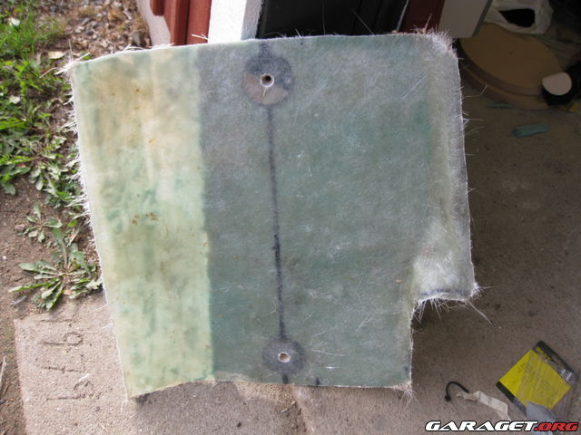

plastat 3 lager glasfiberväv=)  ska nog hålla skulle ja tro=)
https://www1.garaget.org/gallery/archive/47484/719005_7qxte5.jpg
andra sidan är lite kvar att fixa med;)

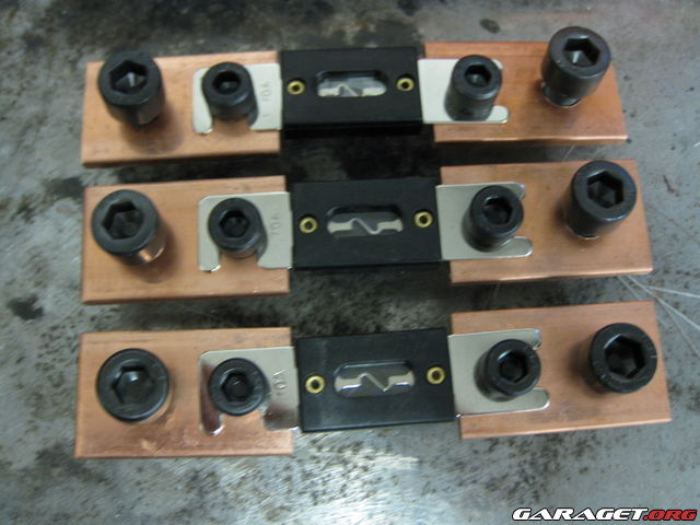

Handlat massa grejor idag:P  Blev ett batteri och en påse insex och kopparskenor oxå;) NU fattas bara 3 st 200 amp säkringar och kabelstrumpa:)

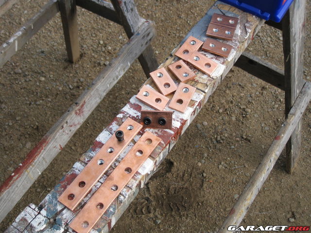

Kopparskenor är ännu trevligare!wink
https://www1.garaget.org/gallery/archive/47484/720437_ec6r9w.jpg

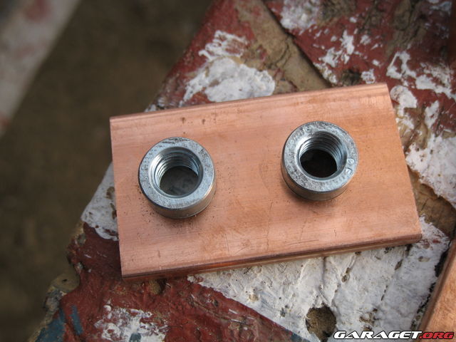

Pressmuttrar:) någon som vet var jag kan köpa m10 pressmutter?smile
https://www1.garaget.org/gallery/archive/47484/720441_lllvob.jpg
pressmutter riktigt smidigt:)

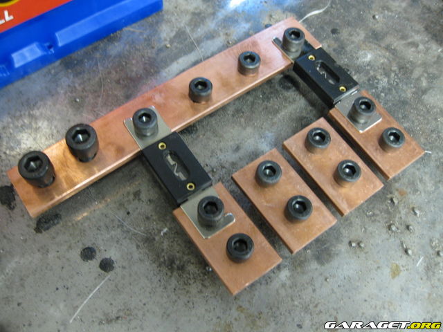

från denna delas 70 mm2 upp till 4st steg:)  finns plats för dubbla 70 mm2:)
https://www1.garaget.org/gallery/archive/47484/720452_wrpf0f.jpg
säkringar som ska vara på 70 mm2 kablen:)  ska dit med 200 amp här sen
https://www1.garaget.org/gallery/archive/47484/720457_f6znur.jpg

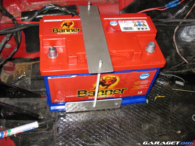

börjat på batterifäste lite:)

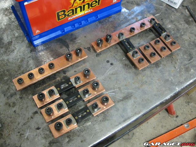

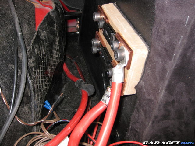

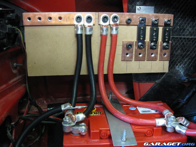

börjat koppla ihop de lite:) Mdf skivan ska snyggas till och kläs sen! få väl även försöka att få till något bakom så de inte är rött:P
https://www1.garaget.org/gallery/archive/47484/726306_z8y5g4.jpg
https://www1.garaget.org/gallery/archive/47484/726318_6ebdqp.jpg

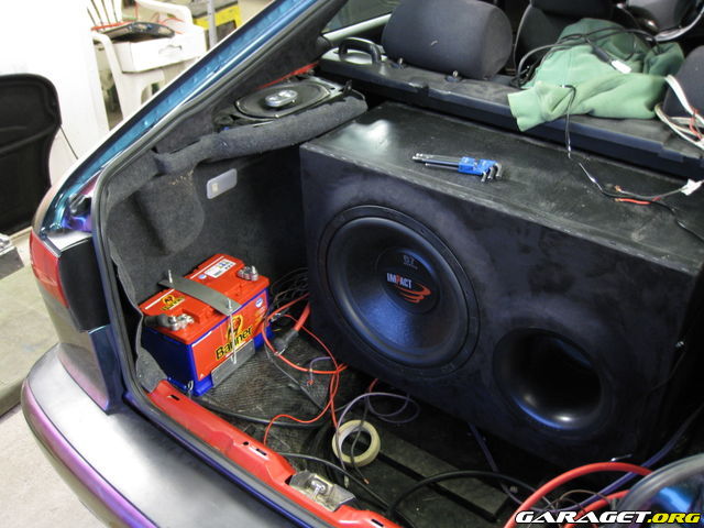

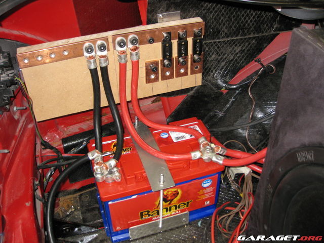

inte så mycket plats i bagaget längre valde att sätta mina 2 st 200 amp säkringar på sidan av baslådan:)
https://www1.garaget.org/gallery/archive/47484/726332_fpjy7t.jpg
imorgon ska jag börja koppla in detta batteri:)
https://www1.garaget.org/gallery/archive/47484/726340_msirge.jpg

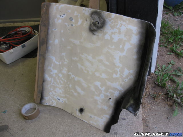

hrm skulle behöva andra fjädrar och dämpare runt om:) gärn HÅRDA .. är jävligt nerlassad bak.. Är lite sugen på 60/60 sänking från calibra;) men vet inte hur lågt de bli=)
https://www1.garaget.org/gallery/archive/47484/726351_gxrirl.jpg
ena sidan nästan klar för att kläs:) lite spackeljobb kvar:)
