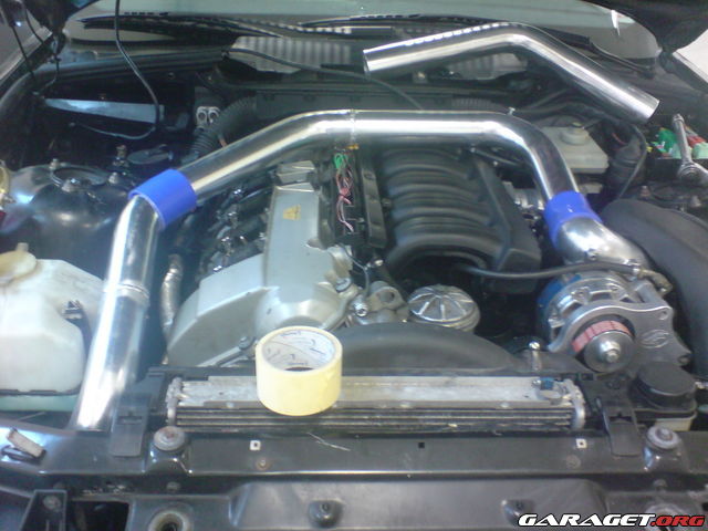

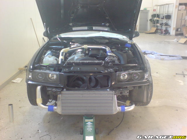

Har mallat alla tryckrör idag och ska åka in till scram och svetsa ikväll.

Kommer bli väldigt dåligt med plats när fronten ska på tongue

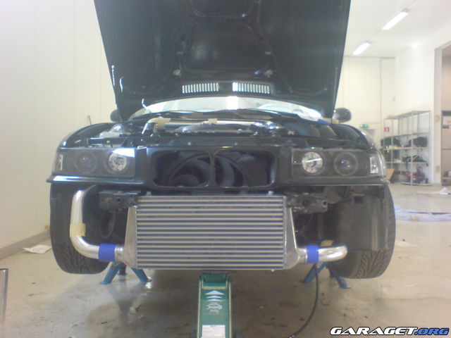

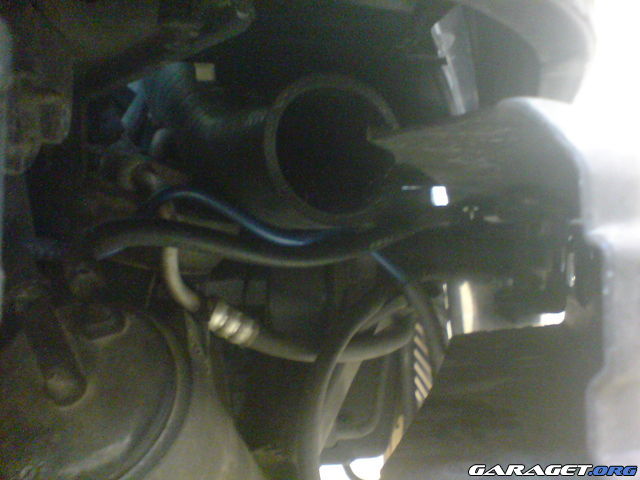

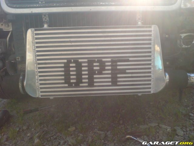

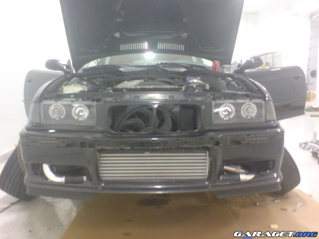

Försöker få intercoolern att passa även när fronten är monterad..
Eller snarare försöker få fronten att passa när intercoolern är monterad big_smile
Ganska så ont om plats plus att ic'n hänger ca 1cm nedanför fronten och det går inte att montera den högre upp...
Kul om man kör på en hare eller nått sen...

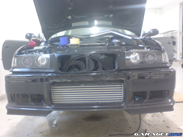

Har fått rören från svetsning.
Måste dock göra om vissa delar och kapa lite i fram balken.
https://www1.garaget.org/gallery/archive/9344/431195_fqqr8i.jpg
Glömde helt av att balken va där när jag mallade tryckrören tongue
Men de går o lösa
https://www1.garaget.org/gallery/archive/9344/431196_ftkfpl.jpg

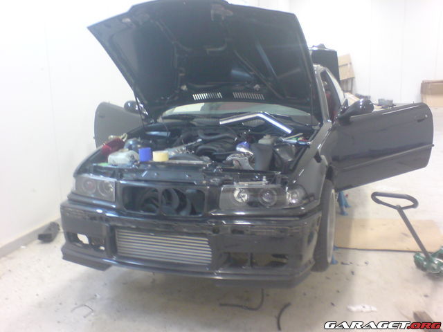

Har svetsat ihop hela trycksystemet från kompressorn till Intercoolern och ska svetsa resten från Intercoolern till insuget idag.
Var inte helt lätt att få allt a få plats i fronten vilket det inte gjorde heller utan jag var tvungen att modda en del för att det skulle funka.
https://www1.garaget.org/gallery/archive/9344/462019_uvh951.jpg
https://www1.garaget.org/gallery/archive/9344/462022_t4kaci.jpg
https://www1.garaget.org/gallery/archive/9344/462023_euocsr.jpg
Ska förmodligen försöka få igång den på torsdag och då kommer även film på första starten.
