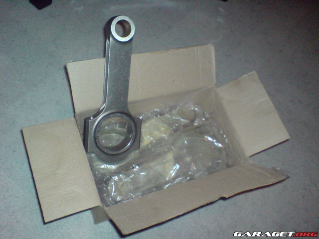

Så jag beställde stakar från Motornord.

Stakar (Motornord)

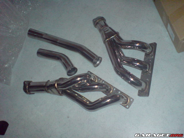

Grenrör (Schmiedmann)

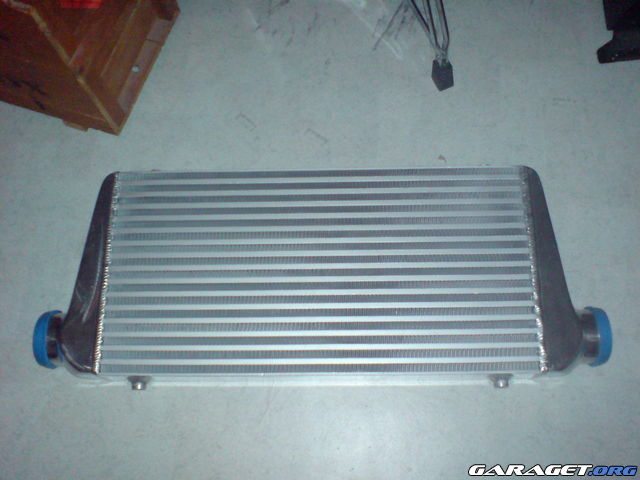

Intercooler (Schmiedmann)

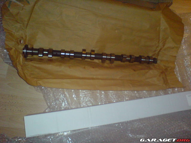

http://www.garaget.org/gallery/archive/9344/232348_mzgu0l.jpg
Nya kammar från Schmiedmann
Fick kamaxlarna idag big_smile
Orkade inte packa upp båda för de va ett jävla jobb att bara få upp ena förpackningen tongue

Nya grenrören Schmiedmann Tech2

Intercooler från schmiedmann

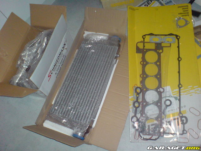

julafton... big_smile
Förutom detta på bilderna  så kom även Shortshift, ny vattenpump och alla packningar

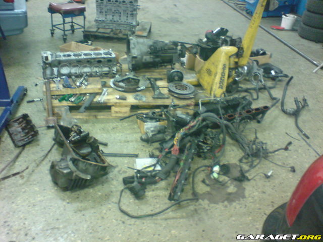

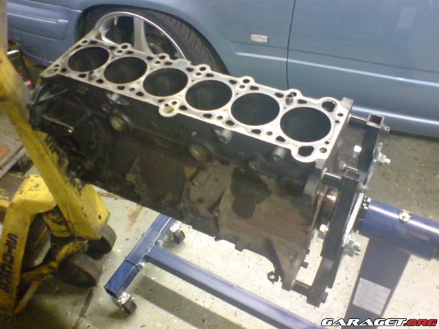

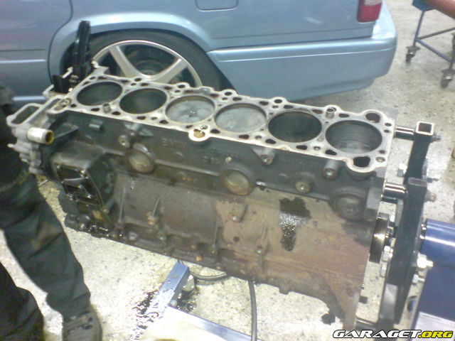

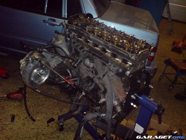

Plockade isär motorn igår kväll och ska lämna in toppen på portning i veckan.

Hittade felet nu.. Kolven hade spruckit mellan ringarna.. Konstigt att de rök som fan big_smile
