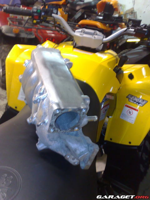

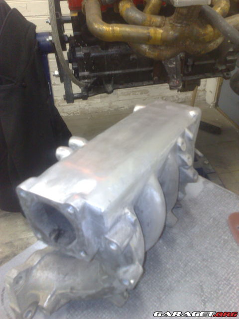

Fortsatte med att slipa o ha mig, slipade nu ner den lilla upphöjningen. Blev riktigt nöjd själv faktiskt! Kommer se mycket renare ut med en hel polerad yta som "shogun" sa.
http://www.garaget.org/gallery/archive/71626/250092_jycbid.jpg
Sen har man lite funderingar på färgval utav detaljer till motorutrymet. Ska ha Bmw´s svarta lack på blocket, det är det jag vet nu iallafall. Men sen vill jag ha en färg som e schysst till de polerade.
Vet inte om jag skall använda bilens lack eller om man ska ta nån helt annan?
Så nu är det bara o komma med en massa tips på olika färger!
Hjälp en man i nöd!
Delar som dessa måste ju göras något med, Kom med en massa tips bara!

Mest jobb...polera dem big_smile
Annars kan du kolla på Creatix motor. Riktigt snygg med orangefärgade kåpor mm

Mjo , ska köpa mig en fin liten dremmel så jag kan komma åt alla de små ställena. Tycker de skulle så riktigt fint ut med hela insuget med alla grejer på polerat.
Bara o ta tjuren i hornen o börja slipa allt då ;p

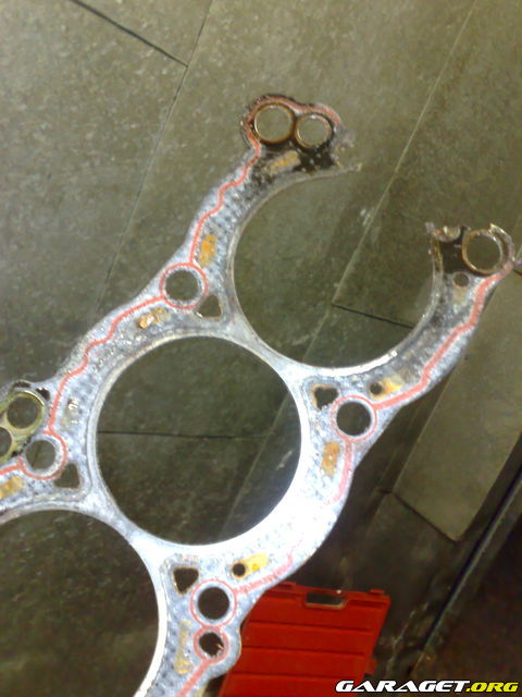

Har Lyft på toppen idag och såg felet till att bilen inte redigt gick som den skulle wink
http://www.garaget.org/gallery/archive/71626/264555_39zh43.jpg
Kan detta vara felet? wink

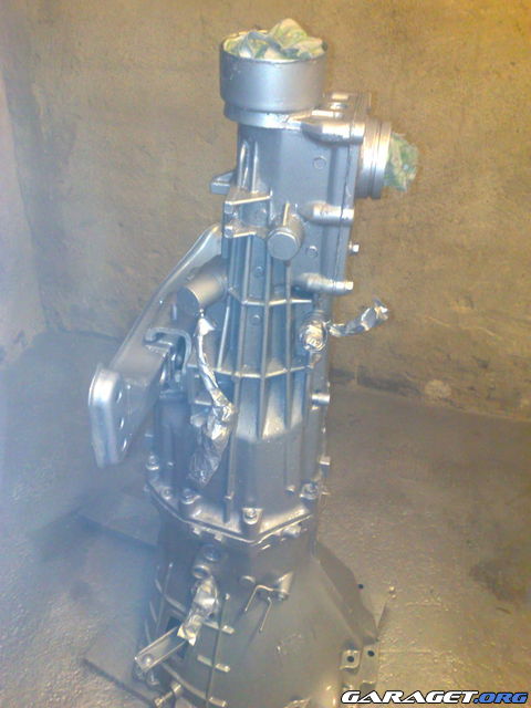

Tog även tag i min växellåda och gjorde den lite snyggare med enkla metoder

Så nu till min fråga:
Är det ett måste att man ska plana toppen efter en körd topplockspackning?

JA du MÅSTE plana den, eller åtminstone kontrollmäta den vilket oftast innebär att man kör med en fräs över den o fäser av en micrometer eller så tongue
köp då även ny ståltopplockspackning och ARP topplocksbultar (kostar inte så mycket i staterna via ebay)

Okej, var nästan det jag har hört av alla så blir o skicka in det till någon som kan de! smile
Vad brukar priset ligga på ungefär för en planing utav toppen?
Måste man ta bort ventilerna?
Och angåend det här med ny topplockspackning så ska jag beställa en 1.2mm från Eric ikväll smile

ventilerna måste in bort, men däremot måste kammarna bort pga att de trycker ut vissa ventiler. tar man kammarna så trycker fjädrarna tillbaka ventilerna så de inte kommer ivägen för fräsen.
betalade 5-600 för planing av toppen på skyline min, men kolla med lokala trim firmor, mekaniska verkstäder osv osv

Lär inte gå på så mycket, max 500kr, skulle kunna görat själv om jag vore närmre.
