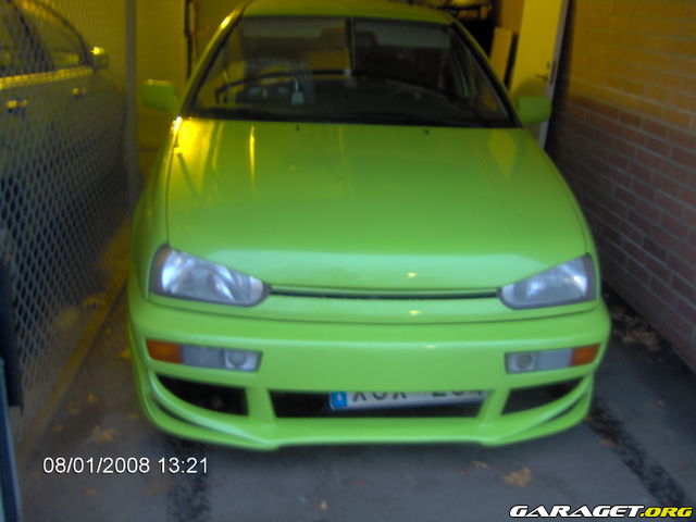

e de bara stötfångaren du ska lacka så e de bara o lägga en slipgrund ett par tre varv så du har lite o jobba me så de blir bra resultat i slutänden. man slipar slipgrunden me 500-600 papper gärna klossa om man nu inte spacklat ordentligt så kan man ta o jämna  de sista i grunden /  mvh lackarn
lurifaxen     -e mitt anv namn här på garaget kolla gärna min sida
http://www.garaget.org/gallery/archive/48237/235136_83m1tu.jpg
