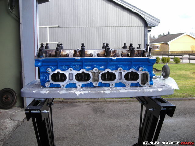

Sen är det ju det här med toppen....
Tänkte ju ha det som den var orginal, men va fan ingen kul i det.
Så nu är den planad å även lackad, efter mkt maskering osv

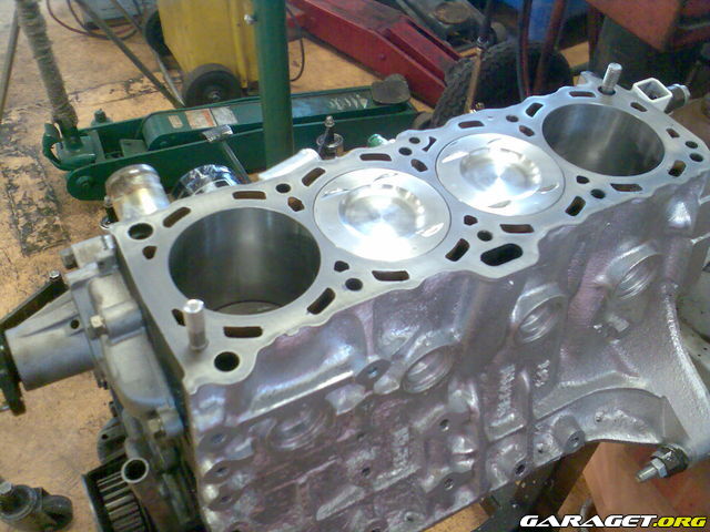

http://www.garaget.org/gallery/archive/26226/279996_g4jzpb.jpg
http://www.garaget.org/gallery/archive/26226/279998_pqoead.jpg

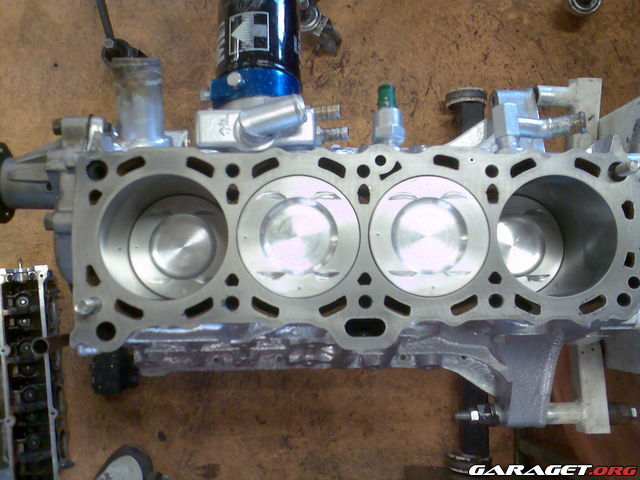

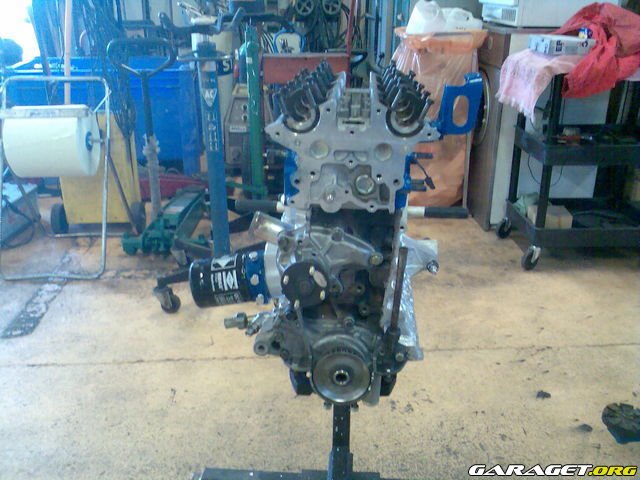

Nu sitter även kolvarna å stakarna i motorn igen efter svarvningen,
nu ligger dom kant i kant. Fick även groparna för ventilerna lite snyggare denna gången.
Tack för all hjälp big_smile

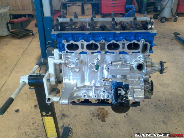

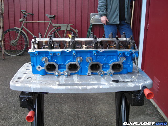

Provmontering av toppen.
http://www.garaget.org/gallery/archive/26226/279993_ssxh34.jpg
http://www.garaget.org/gallery/archive/26226/279994_u7pnvs.jpg

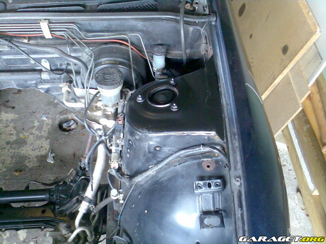

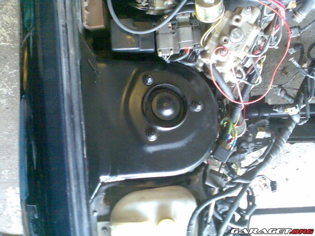

Stöttdämpar tornen är nu klara. Dom fick lite lack på sig till slut. Vet att det kanske ser ut som skit med tanke på att färgerna inte stämmer överens med resten av motorrummet, men det får bli som det blir. är ju ingen bling bling bil. Det ska bli en prestanda bil smile

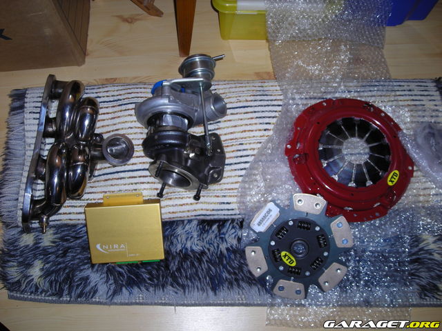

Så nu ligger Nirat på min "Porrmatta" som ja kallar mattan som alla sakerna ligger på.
Fick även dåliga å bra nyheter idag.
Skulle ju ha en 1.5 m.m topp packning, men nu gick det inte att få tag i.
Så det får nog bli en 1.2 m.m iaf, MEN, å andra sidan så lär det bara ta 1 vecka för mig att få den,
ist för 3-4 veckor för den andra. 1.2 m.m finns nämligen i lager.
Så snart ska det gaaaaaaaaaaaaasas............

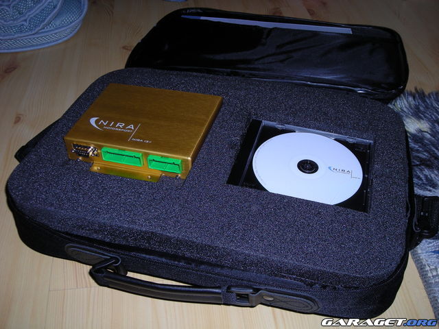

Lite bilder ja nyss tog
https://www1.garaget.org/gallery/archive/26226/316310_s6lrky.jpg
Ett styck Nira i3+
https://www1.garaget.org/gallery/archive/26226/316311_3p57ap.jpg
Uppdateringsbild av "Porrmattan"
https://www1.garaget.org/gallery/archive/26226/316312_wgp9op.jpg

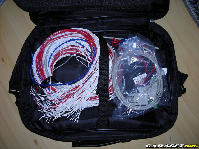

Aha ja precis den kablen ska nog sitta där....å den där...eller? Fan vilken tur att det inte är ja som ska koppla in mitt Nira i3+, då hade väl ja blivit skallig.

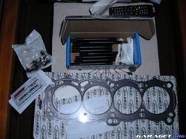

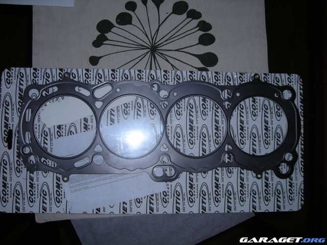

På måndag händer det.
På måndag börjar motorn så sakta sättas ihop bit för bit.

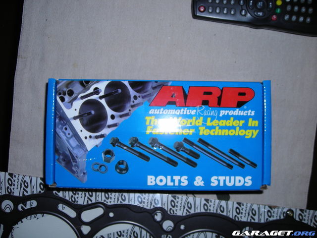

Fick senaste leveransen idag 1 st 1.2 m.m topp packning och ARP bulltar.
Kommer lägga upp mkt bilder under byggest gång.
https://www1.garaget.org/gallery/archive/26226/325124_2qus01.jpg
1.2 m.m Topp packning
https://www1.garaget.org/gallery/archive/26226/325125_b31tdj.jpg
ARP Bulltar
https://www1.garaget.org/gallery/archive/26226/325126_ihu7yi.jpg
