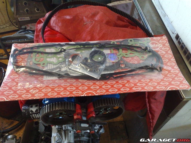

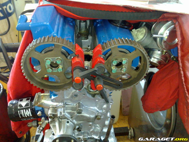

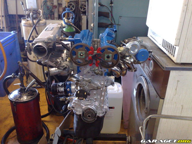

https://www1.garaget.org/gallery/archive/26226/332021_a2m9ll.jpg

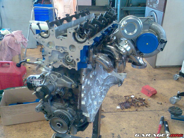

Jaha lite provmontering av grenrör å turbo gjort.
Å toppen sitter nästan på helt hmm
Vissade sig tyvärr att mina ARP bultar inte passade i mitt ca20det block.
Det var fel fel å fel gänga.
Så det blev att fixa andra "Vanliga" bultar men av bättre kvalitet ist.
Men även där blev det problem, fixade 10 st 12,9 M10 90m.m Insekts bultar,
men tro f*n att 1 av dom ska vara 100 m.m men dom ja köpte dom hos hade hunnit stänga för dagen.
Så det får vänta tills på måndag.
Men dit med den sista bulten sen på med kamar osv.
Sen blev det också lite problem med turbons lägge.
Ett av utloppen från turbon sitter i för mkt vinkel så det kommer inte att få plats nåt rör,
utan det kommer isf gå i ventil kåpan. Så turbon ska vridas en liten bit.
Annars var det nog inte så mkt mer.

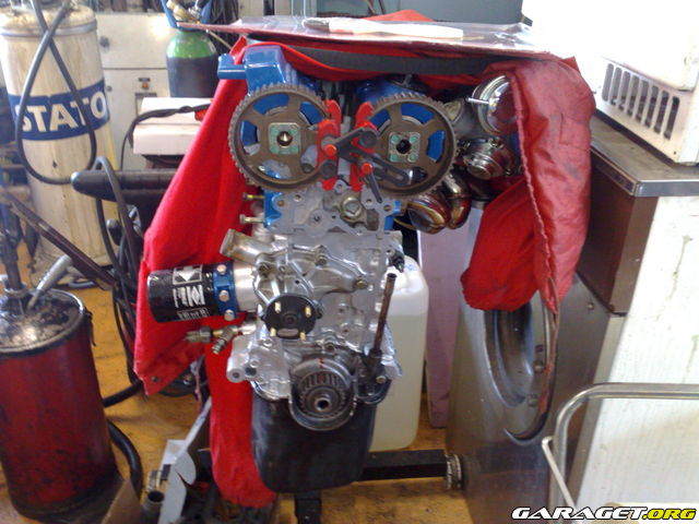

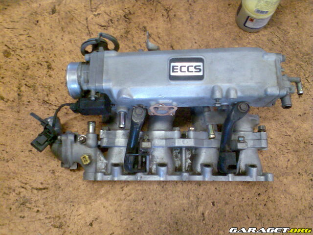

https://www1.garaget.org/gallery/archive/26226/338295_8v3di5.jpg
Provmontering av kåporna. Tycker det blev rätt bra med färgvalet

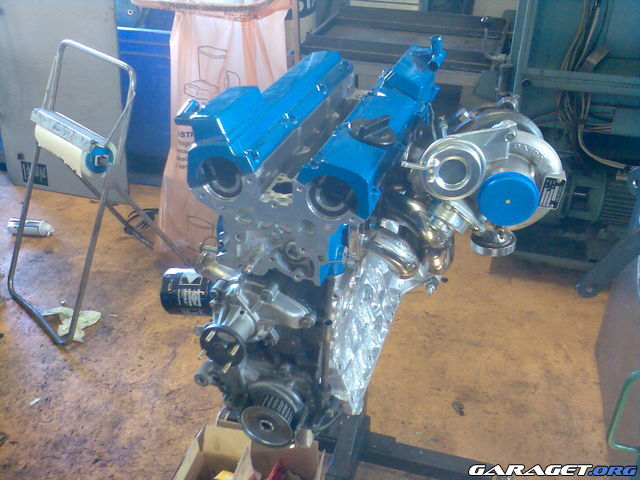

https://www1.garaget.org/gallery/archive/26226/344723_c4l4bi.jpg

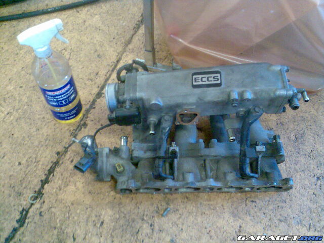

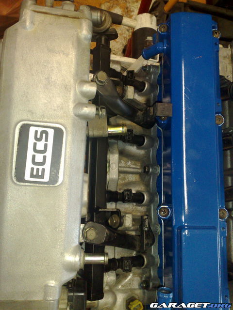

Strippat insuget från slangar givare m.m Det mesta kommer inte sättas tillbaka pga Nirat. Förenklar å snyggar till det en del. Bilden är även innan tvätt.
https://www1.garaget.org/gallery/archive/26226/344727_cb0lfj.jpg
Efter tvätt.

Ser ju kanon ut!! Vad använde du för medel till att tvätta insuget med? Jag skulle nämligen med behöva det smile
RB25DET, probably the best motorsound in the world!
Lastbils chaufför
114 Inlägg
14 maj 2008
Jag använde kall avfettning.
Hur bra som helst, tar bort allt.
Flaskan är ju på bilden där insuget inte är rengjort.

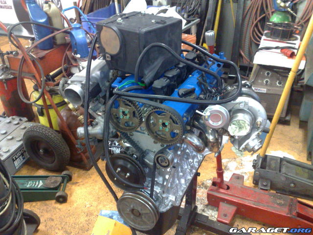

https://www1.garaget.org/gallery/archive/26226/350702_opmajo.jpg
Fick även måla framsidan på blocket för det vissade sig att kåperna på framsidan in kommer inte får plats.
Så det får bli den blottade versionen helt enkelt.

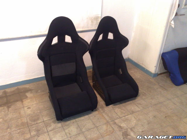

Sålde mina cossie stolar å köpte 2 andra i glasfiber

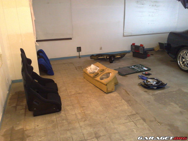

Sålde hela stereo bygget så nu är bilen helt rensad inuti

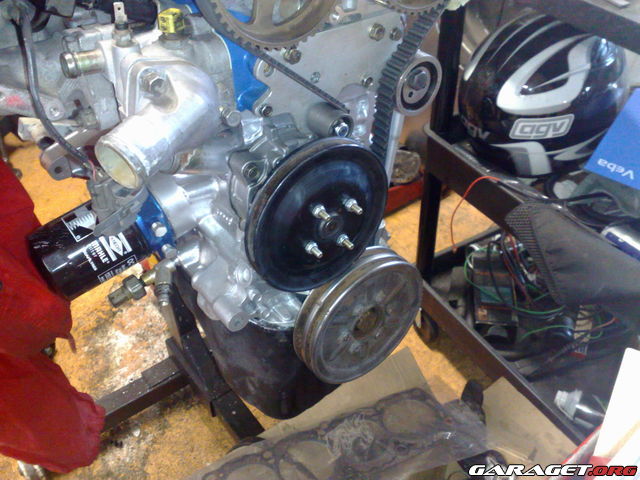

Remhjul å spännare har kommit på plats. Spännarna kommer från Audi A3 om ja minns rätt, dyrt som fan i vilket fall lol
Stål biten som spännarna sitter på är 6 mm tjock.
Den stog ja hemma i garaget å skar till å hade mig med en vinkelslip å sticksåg.
Vilket tid det tog...

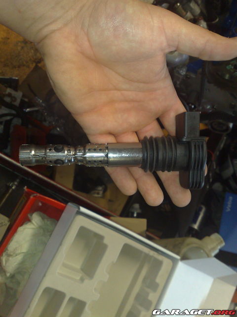

1 av 4 ny inköpta tändspolar. Dom är även kapade i nederkant för att passa på stiften

650cc Spridarna sitter nu på plats.
Insuget fick borras upp lite för att göra plats åt dom lite grövre spridarna

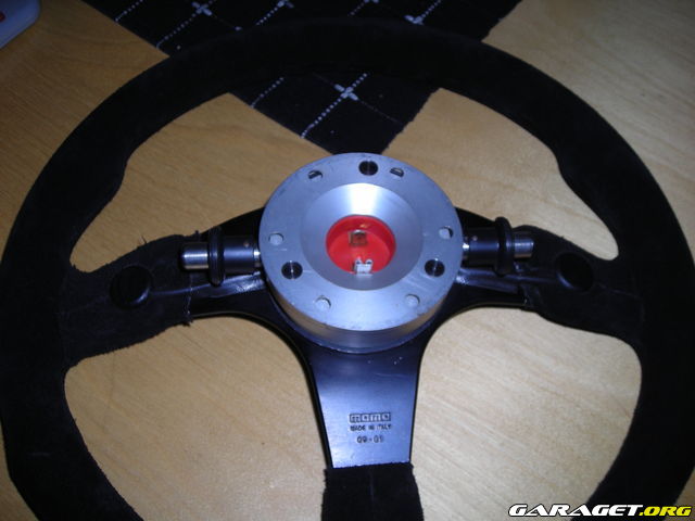

http://www.garaget.org/gallery/archive/ … k7dwws.jpg
Snap off på ratten för lite mer racing känsla tongue
Trevligt bygge...
& vill bara påpeka att dessa båda delarna är godkända utav Svensk Bilprovning smile
SÅ du behöver inte ta bort dem tills dess. wink
