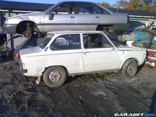

Vi har fått tag på en Daf 66 till som skall rensas på frisk plåt som vi kan använda till vår.. (Den står redan på skroten så ni kan vara lugna). Nya motorn är nerplockad, tvättad och har fått lite färg på sig.
Har bilder på mobilen, men det kommer fler någon dag..
aaaaaaaaaa, här får ni två bilder på liket....  :-*
https://www1.garaget.org/gallery/archive/12709/787043_gga3zt.jpg
https://www1.garaget.org/gallery/archive/12709/787045_7cul41.jpg
Ser inte så friskt ut, men ack. Det är en daf. När vi plockade ner den gröne jävlades kanske 3 skruvar.
Detta är kvalitets bilar. :o
