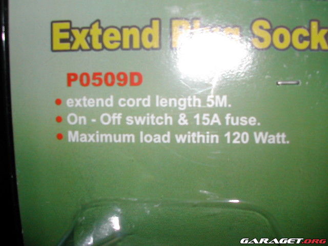

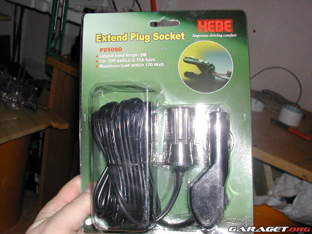

hej
Hittade den på jula ,den måste ju funka.smile
http://www.garaget.org/gallery/archive/50658/238141_uuvgke.jpg
http://www.garaget.org/gallery/archive/50658/238143_sdw7tz.jpg
* Voff voff *
11 320 Inlägg
22 januari 2008
Spännande att den klarar 120 watt men är avsäkrad för 180 watt...?! tongue
//Brådhis
The evening sun touched gently on the eyes of Lucy Jordan...
21 761 Inlägg
22 januari 2008
Testa så får du se. smile
Jag själv är dock alltid lite skeptisk till att sätta en förlängningssladd i ett cigguttag eftersom det ibland brukar kunna vara lite dålig kontakt redan där, då kan en förlängningssladd innebära ännu mer dåliga förbindelser.
