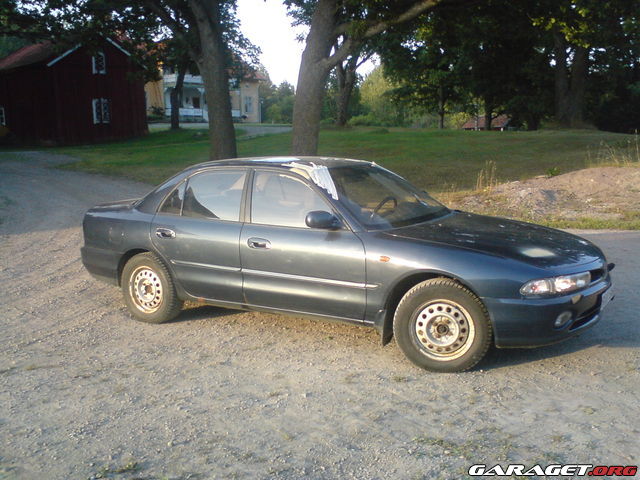

Hejsan.
Jag har en Mitsubishi Galant Glsi -93:ans modell.
Jag har länge funderat på att "färga" om den jag skulle nog vilja ha den svart, så jag undrar lite saker.
Så skriv lite tips åt mej. Rolla, Spruta? Vad ska det bli? Hur ska jag göra för att få det billigt och bra?
Det får inte bli för dyrt och jag tänkte göra det själv!
http://www.garaget.org/gallery/archive/63976/236745_u99wp7.jpg

har du vana av att sprutmåla? om inte skulle jag sattsa på att rolla med skumroller är mycket lättare om man inte är van, gäller bara att ta god tid på sig så blir det bra tongue

Jag har ju sprayat en massa saker med sprayburk hehe. Sen har jag ju rollat förut så vet ju hur det går till osv... Men vill ha de bra oxå tongue Kan man typ rolla sen våtslipa så de inte blir så vågit av skumrollen.. Blir ju som bubblor i lacken har jag för mej..

Ja det går att våtslipa en rollad yta. Se bara till att rolla många lager så du har lite material att våtslipa på.

Jag skulle rekommendera riktig billack. Hagmans kanske?
