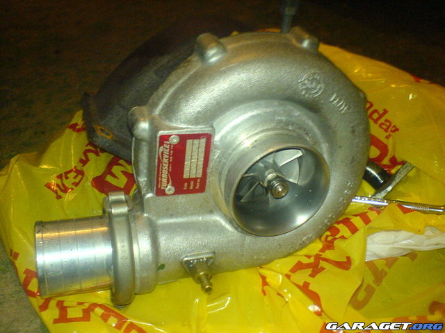

Nu e turbon lös från grenröret! KX500 Spec Twin Entry med förstärkt axel!
http://www.garaget.org/gallery/archive/28476/241985_xd75hh.jpg

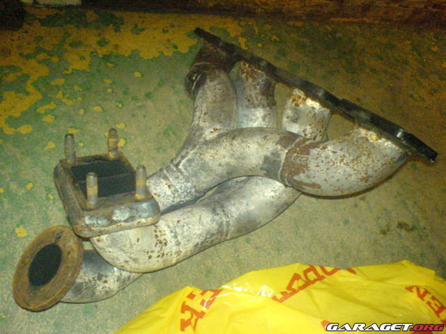

Fick loss grenröret också! Jävligt krångligt. Fick lov att skruva loss alla muttrar med en 12a nyckel nån millimeter åt gången. Tre av muttrarna gick inte ens å få av helt förrens jag fick loss alla andra muttrarna och kunde dra ut grenröret en bit!
http://www.garaget.org/gallery/archive/28476/242009_3rq1wk.jpg

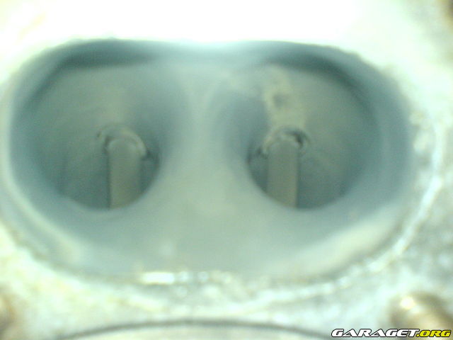

Än en gång ursäkta mobil kvaliten! Inga ventilstyrningar kvar här inte!smile
http://www.garaget.org/gallery/archive/28476/242022_pns7ho.jpg

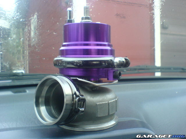

Nya Wastegaten som läcker!sad Väntar på en ny nu!

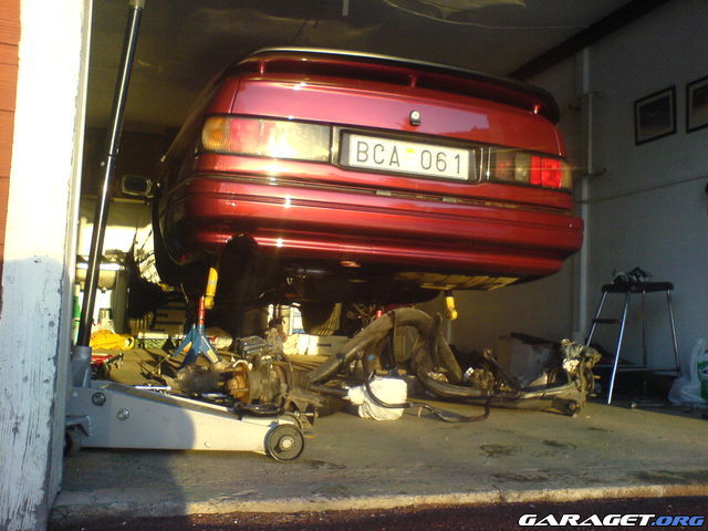

http://www.garaget.org/gallery/archive/28476/242931_xlowzl.jpg
Bakvagnen nere på golvet! Blir å åka till brorsan på Sellholm tuning på fredag! Han kan nog få dit M5 diffen iaf!

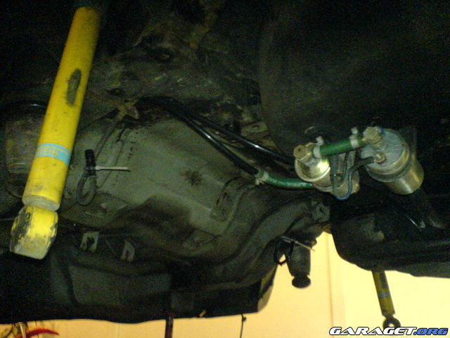

http://www.garaget.org/gallery/archive/28476/242934_untgyu.jpg
Ska ta med dämparna å så han får chimsa om dom, så jag får lite segare retur! Då kanske bakhjulen slutar hoppa!

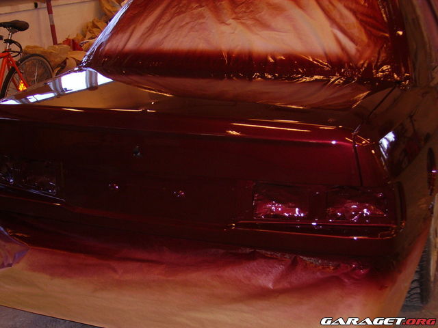

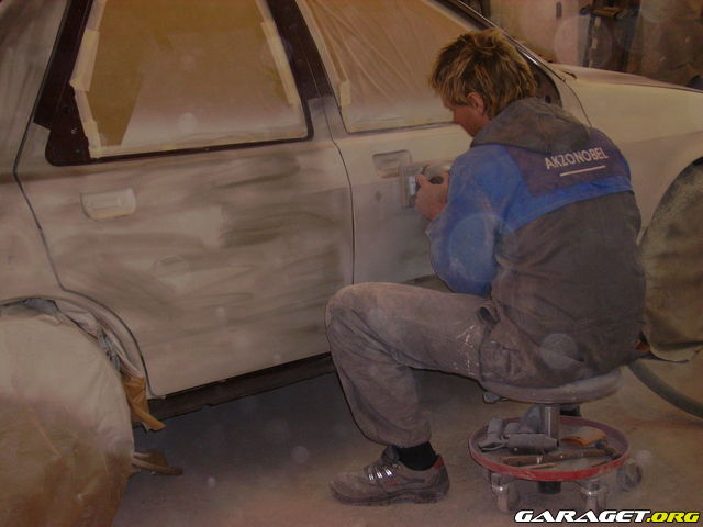

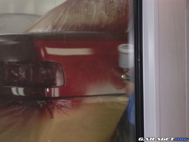

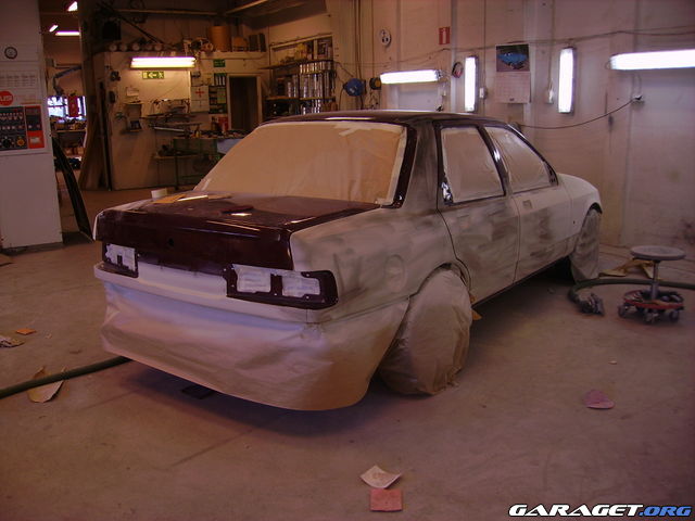

Här är lite bilder från när bilen lackades!
http://www.garaget.org/gallery/archive/28476/242953_2n04nc.jpg
Maskerad!
http://www.garaget.org/gallery/archive/28476/242954_zgg1pi.jpg
Slipning!
http://www.garaget.org/gallery/archive/28476/242955_agj5t3.jpg

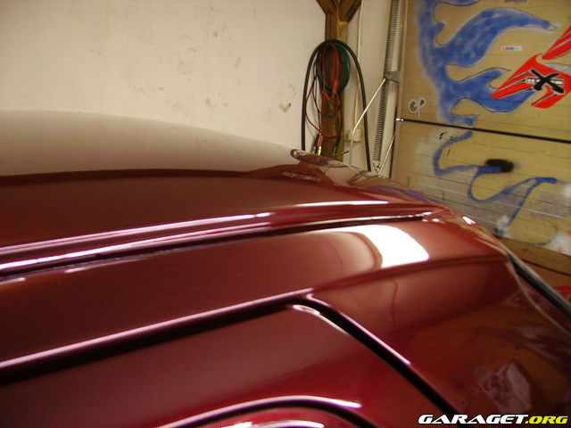

Magenta pearl
http://www.garaget.org/gallery/archive/28476/242957_avub63.jpg
De blev jävligt brankt!
http://www.garaget.org/gallery/archive/28476/242959_uyfyrr.jpg
Fint!

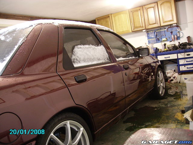

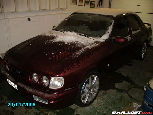

Så här såg de ut när jag äntligen fick in bilen i garaget igen!
http://www.garaget.org/gallery/archive/28476/242962_jp7i5z.jpg
Frusen
http://www.garaget.org/gallery/archive/28476/242963_olp34w.jpg
Ganska ren för å ha stått ute så länge!

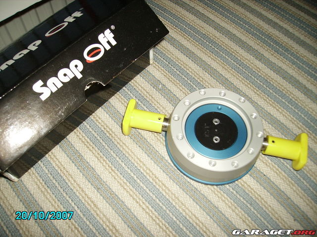

Vet du vart han köpt snap-off fästet och så?
För ja funderar på de till Xr4an... Skulle va skoj å veta.

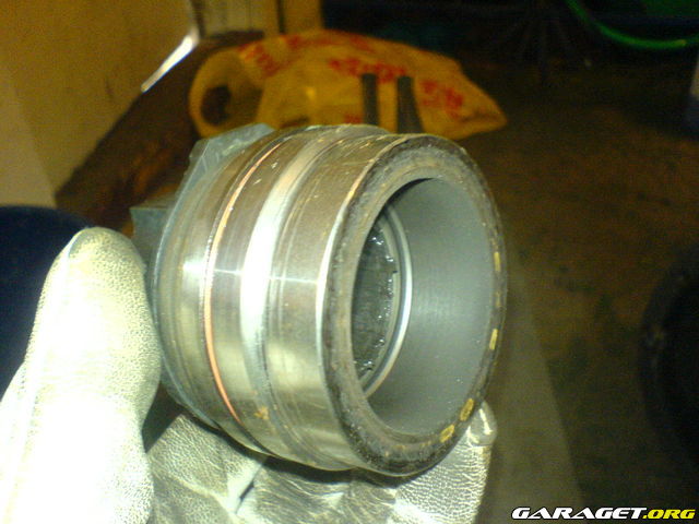

kommer att följas

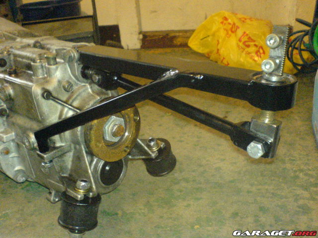

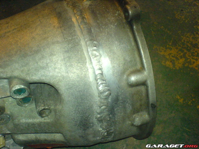

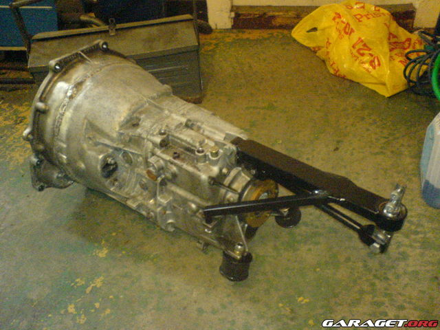

På lådan svetsa brorsan på halva sprängkåpan från Ford lådan! Sen gjorde han ett nytt spakställ å en växellådsbalk! Kopplingen är en Sachs tryckplatta till BMW som pallar 800nm med 4-puck. Den passade mycket överaskande på Ford svänghjulet men förspänningen va för dålig så svänghjulet fick svarvas ner längst ut där man skruvar fast tryckplattan! Kopplingen är omgjord till hydralisk. Delarna är hämtade från en BMW 318 e21! Sen fick urtrampningslagret en förlängningshylsa!
Bakdiffen behöver helt nya fästen i bakvagnen men drivaxlarna passar faktiskt!smile
Sen måste kardanen göras om i båda ändar!

Det tog han ur hyllan på jobbet! Sellholm tuning! www.sellholm.se

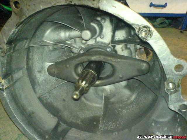

29 januari 2008
Skruvade ner lådan nyss!smile
http://www.garaget.org/gallery/archive/28476/243606_irrk5n.jpg
Lådan på golvet (BMW M3 e36 5vxl)
http://www.garaget.org/gallery/archive/28476/243607_q7zivw.jpg
Spakstället!
http://www.garaget.org/gallery/archive/28476/243608_mh1dnx.jpg
BMW+Ford
http://www.garaget.org/gallery/archive/28476/243609_9x9ze7.jpg
Inne i sprängkåpan!
http://www.garaget.org/gallery/archive/28476/243610_46hz1d.jpg
Urtrampningslagret med svarvad förlängningshylsa!

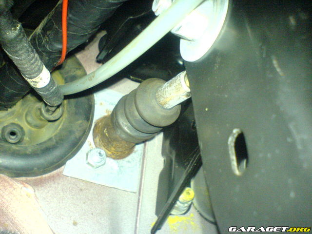

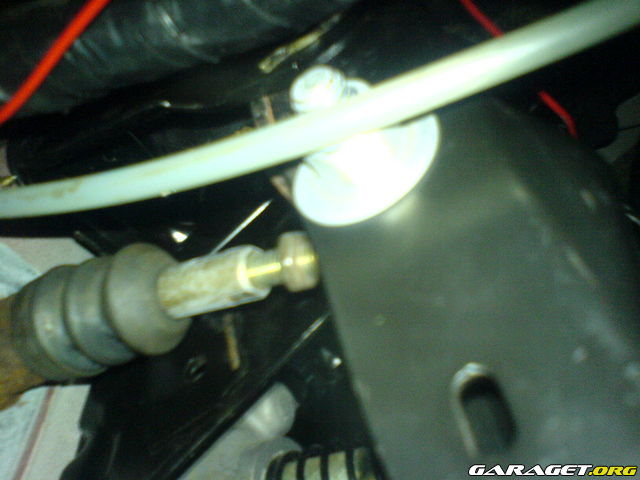

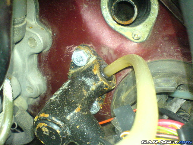

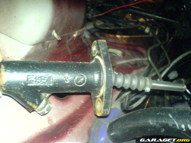

Lite bilder på kopplings bygget. Inte det snyggaste kanske men det var brottom att få det att funka! Kanske blir en uppfrächning nån gång om man orkar skruva loss grejerna, det är jävligt trångt!
http://www.garaget.org/gallery/archive/28476/245653_haqtme.jpg
Bild på kopplings cylindern uppe vid pedalen.
http://www.garaget.org/gallery/archive/28476/245654_yfcooh.jpg
Genom torpedväggen.

http://www.garaget.org/gallery/archive/28476/245656_tuat7q.jpg
Slavcylindern som sitter på lådan.

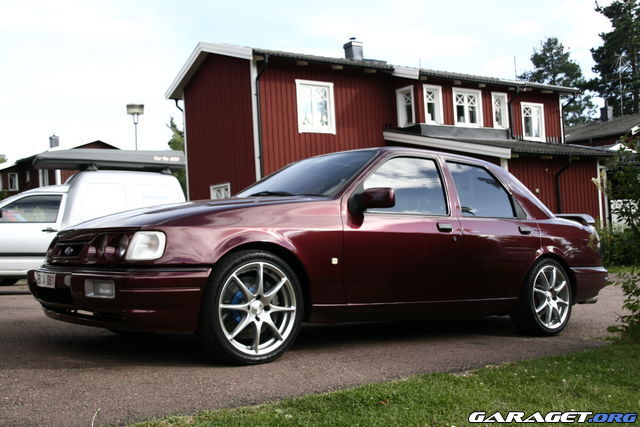

Hittade några grymt härliga bilder på bilen på en kompis dator!smile
http://www.garaget.org/gallery/archive/28476/247104_k5njns.jpg
På väg till Selja för å hämta en kompis!

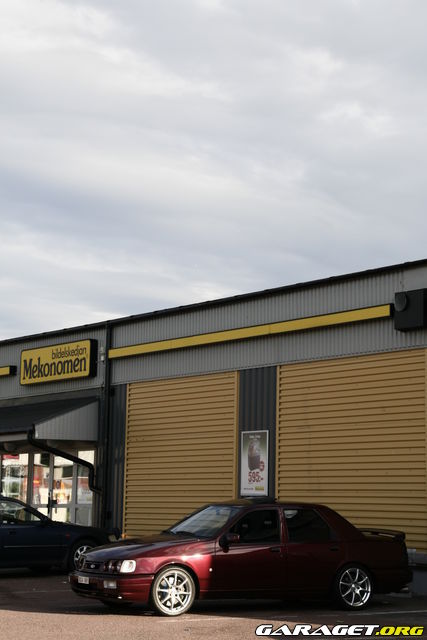

En bil som faktiskt e kul å tvätta!smile
http://www.garaget.org/gallery/archive/28476/247110_km75q2.jpg
Ute å glider me kompisar i baksätet!
http://www.garaget.org/gallery/archive/28476/247111_zlldi4.jpg
Parkerad så man ser den från borden vid BABS Sibylla i Mora! Gött!smile

4 506 Inlägg
3 februari 2008
Härligt projekt, Väldigt roligt med lite extra i projekten smile
Bilen klärsig väl i den lacken!. Och fasen va härligt att
ha en sådan kontakt på sellholms..
En sak som jag inte hade hafft så som du har det nu är
hydral slangen till slavsylindern, Jag skulle inte vilja ha
den liggandes mot något, Speciellt inte en "vass" gänga.
Små vibbrationer kan skava sig igenom med tiden så det
hade jag nog försökt att få fixa innan man glömmer av det.
//Wallis
