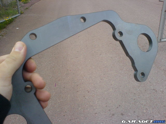

https://www1.garaget.org/gallery/archive/28476/674715_urpddh.jpg

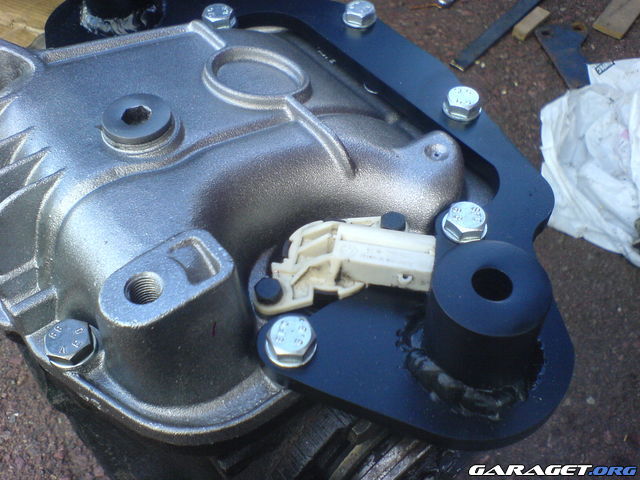

10mm Laserskuren stålplatta till diffen.

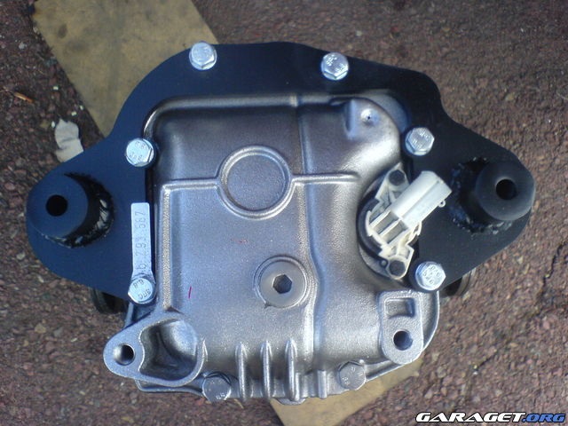

https://www1.garaget.org/gallery/archive/28476/674716_nntexs.jpg
Plattan skruvad i diffen med fastsvetsade hylsor för m12 bult.
https://www1.garaget.org/gallery/archive/28476/674717_z5z2vq.jpg
Fick slipa lite i sensorn för att det skulle gå fritt mot fästplattan!

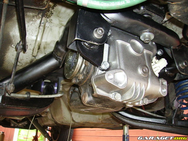

https://www1.garaget.org/gallery/archive/28476/674718_4j5y66.jpg
Fästplattan och främre fästet monterat!

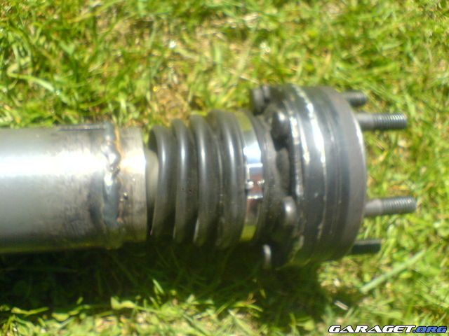

Blev tvungen å korta kardanen lite.
https://www1.garaget.org/gallery/archive/28476/674729_pwclm0.jpg

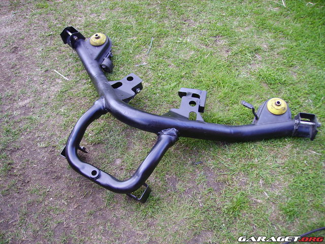

Bakvagnsbryggan med påsvetsat bakre rör från scorpio!

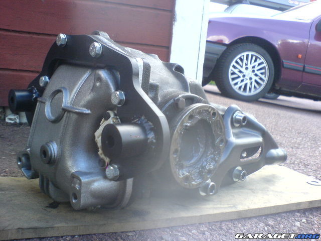

https://www1.garaget.org/gallery/archive/28476/681679_cdqfbi.jpg
En bild på diffen monterad! Kommer fler bilder när jag ska kolla så att allt fortfarande sitter fast!

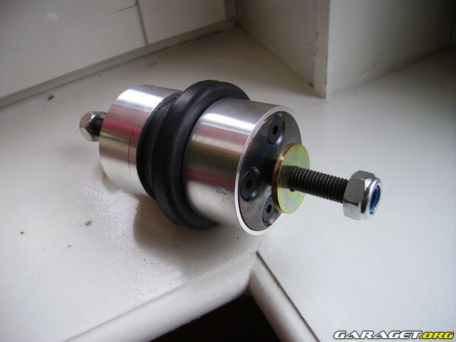

En liten uppdatering! Brorsan har byggt nya motorkuddar som jag har monterat nu. Skillnaden går inte att beskriva! Blev en helt annan bil!
https://www1.garaget.org/gallery/archive/28476/748466_ofjgmz.jpg
Ny motorkudde! Byggd av Linus Mistander!

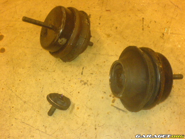

https://www1.garaget.org/gallery/archive/28476/748481_jmgstl.jpg
Gamla motorkuddar!sad
