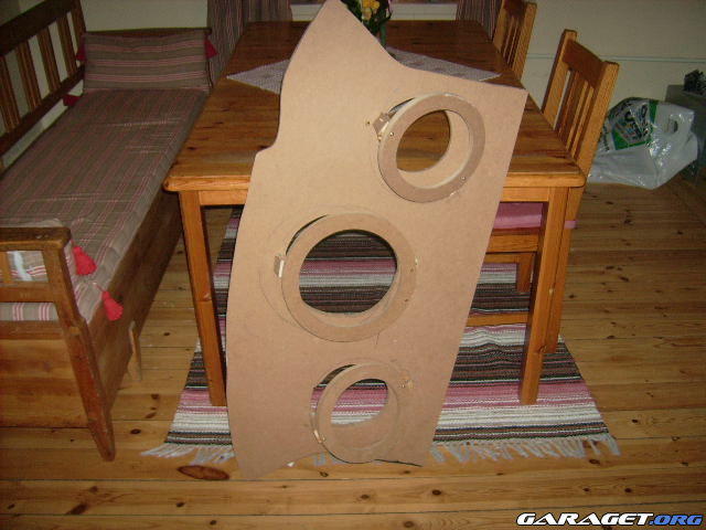

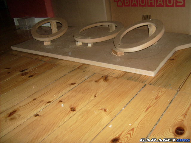

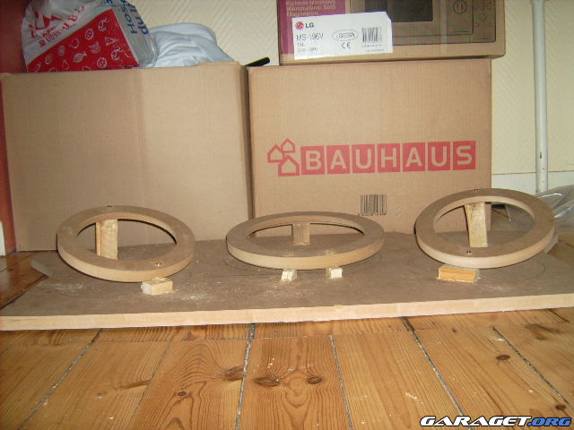

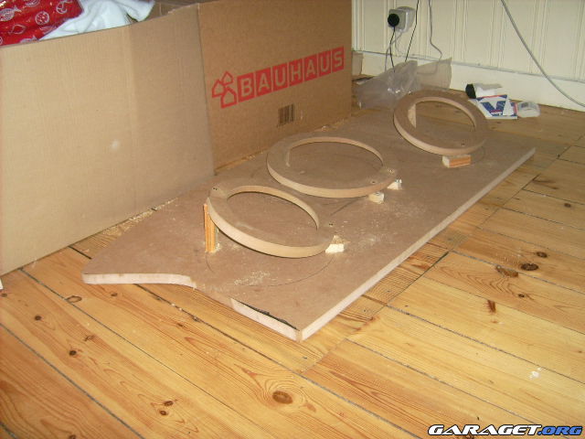

Då så har man fixat lite med hatthyllan igen! Nu sitter mdf ringarna där dom ska så nu är det dax att spänna över fleecetyget och köra på polyester och glasfiber!
Så här ser hatthyllan ut i dagsläget!
http://www.garaget.org/gallery/archive/60474/254486_bzybhg.jpg
http://www.garaget.org/gallery/archive/60474/254488_ett19t.jpg
http://www.garaget.org/gallery/archive/60474/254490_cnic6j.jpg
http://www.garaget.org/gallery/archive/60474/254491_hjuro0.jpg
http://www.garaget.org/gallery/archive/60474/254492_5jxmr4.jpg

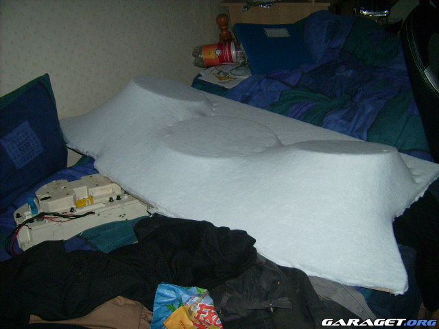

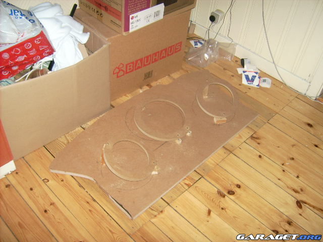

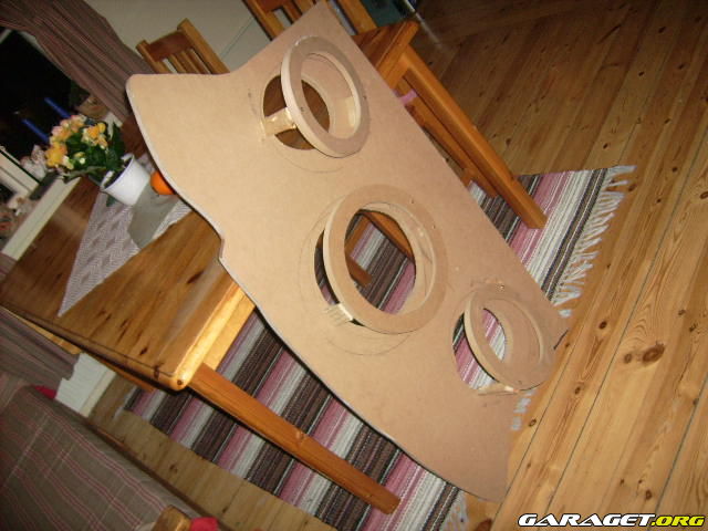

Nu har jag även sågat ut hålen i hatthyllan så att högtalarmagneterna ska få plats, så kommer det bli någon form av lådor på undersidan av hatthyllan. Så har jag spänt över fleecetyget också! Och jag är nöjd med formen på det hela.
Så här blev det när jag sågat ut hålen i hatthyllan!
http://www.garaget.org/gallery/archive/60474/254764_ldskhm.jpg
http://www.garaget.org/gallery/archive/60474/254766_ts6mfw.jpg

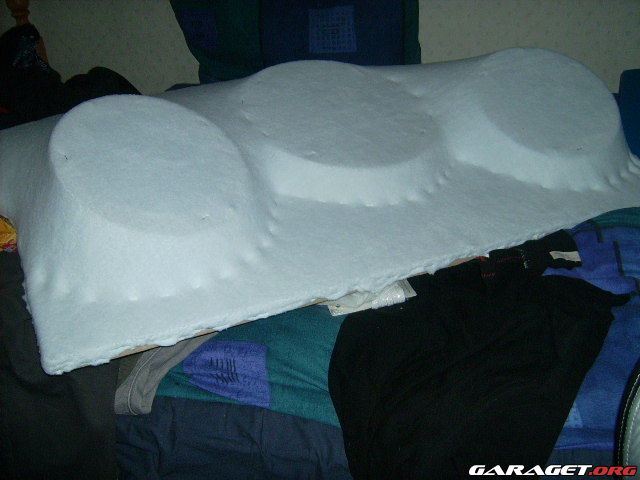

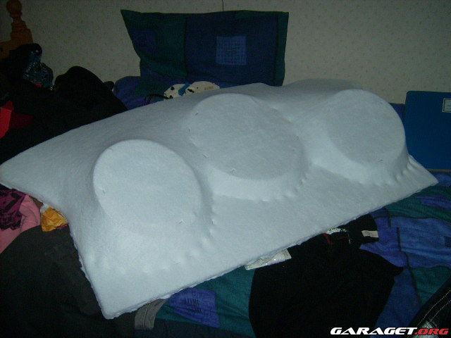

Och dom här formerna kommer hatthyllan att ha.
http://www.garaget.org/gallery/archive/60474/254768_qblhuc.jpg
http://www.garaget.org/gallery/archive/60474/254770_xmttod.jpg
http://www.garaget.org/gallery/archive/60474/254771_uccmjg.jpg
http://www.garaget.org/gallery/archive/60474/254775_qffh8q.jpg
Så vad tycker ni om hatthyllan hittills?

Hatthyllan kommer bli riktigt sygg du big_smile
Gillar me en som är i mitten med lite stående stul och de andra me mer vinkel wink
Good job!
Lycka till me polyestern sen wink smile
mvh kim

Hatthyllan ser skitbra ut...

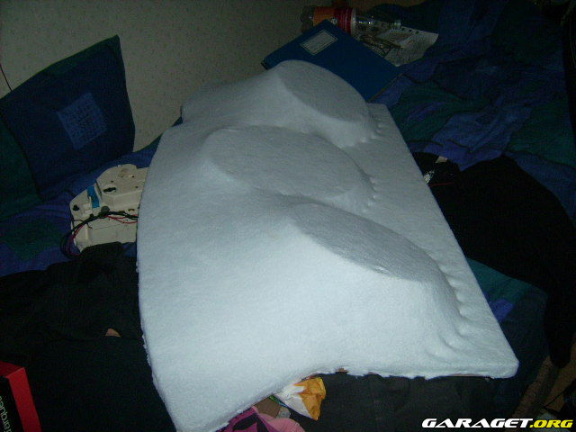

Tackar! tycker själv att det ser bra ut nu, bara att hoppas den ser ännu bättre ut när den är klar! Det enda som är synd när man håller på med glasfiber är allt slipande för att få en bra  och eftersom denna ska lackas så lär det ju bli endel slipande sad

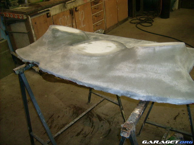

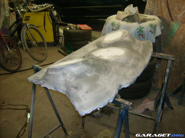

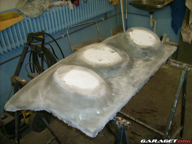

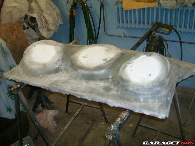

Nu så har jag lagt på polyestern på fleecetyget så nu ska det få stå och härda några dar innan jag fortsätter!
Men jag har även lackat mätarramen gul, men trots att jag tvättat den med diskmedel(blev tipsad om det när jag köpte plastprimern) och även sprejat på plastprimer så blev det en massa jävla fläckar:( Men denna gången var jag förbered och torkade snabbt bort all färg och lackade bara den biten som sitter runt luftutblåsen! Med ett hyfsat resultat smile
Så här blev det när jag lagt på polyestern!
http://www.garaget.org/gallery/archive/60474/255284_eygrrc.jpg
http://www.garaget.org/gallery/archive/60474/255404_gd98bz.jpg
http://www.garaget.org/gallery/archive/60474/255405_7qqmah.jpg
http://www.garaget.org/gallery/archive/60474/255407_zyjm3q.jpg
Senast redigerat av streetpirate87 (21 februari 2008)
125 Inlägg
15 februari 2008

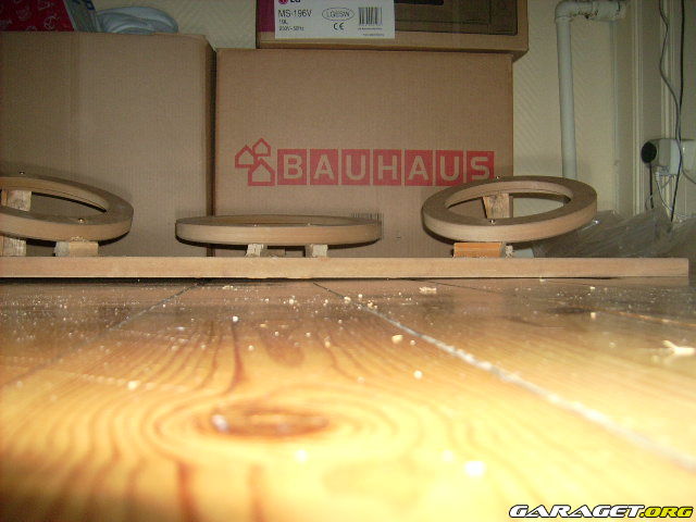

satte inte du mdfringarna upp och ned? eller ska du ha talarna med magneten upp?
i övrigt värdelös.

hatthyllan blev vacker smile

inge vidare å montera en 10" gto i hatthyllan..sad
Mångsysslare
546 Inlägg
15 februari 2008
twostroke: Jag tror jag satte dom åt rätt håll iaf wink
Superdtm: Man tackar!
evilaudio: varför funkar inte det?

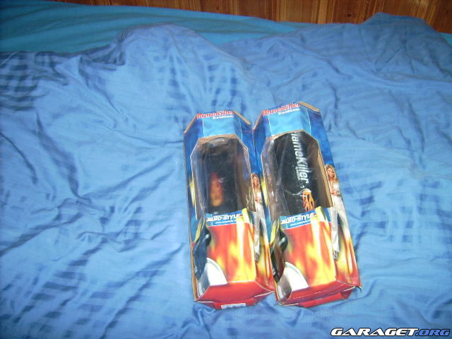

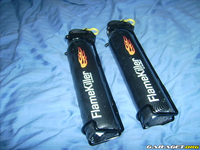

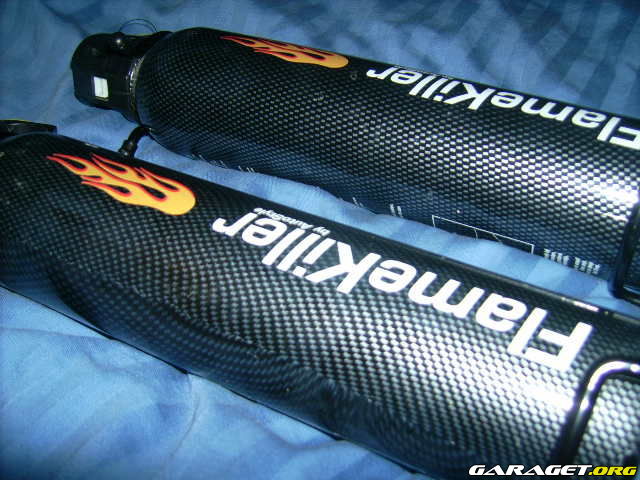

Skulle in till biltema och köpa mer polyester och glsfiberväv idag, men innan tänkte jag att det var lika bra att kolla hur mycket pengar jag hade och jag blev klatt överaskad vilket resulterade i att jag svängde förbi micro och köpte ett par brandsläckare i kolfiberlook! Dom kommer sitta så fint i bilen!
Så här ser de ut!
Fortfarande inpakade. Någon som kan gissa vad det är wink
http://www.garaget.org/gallery/archive/60474/256596_sjam6z.jpg
http://www.garaget.org/gallery/archive/60474/256599_1xqptf.jpg
http://www.garaget.org/gallery/archive/60474/256600_5r7zgv.jpg

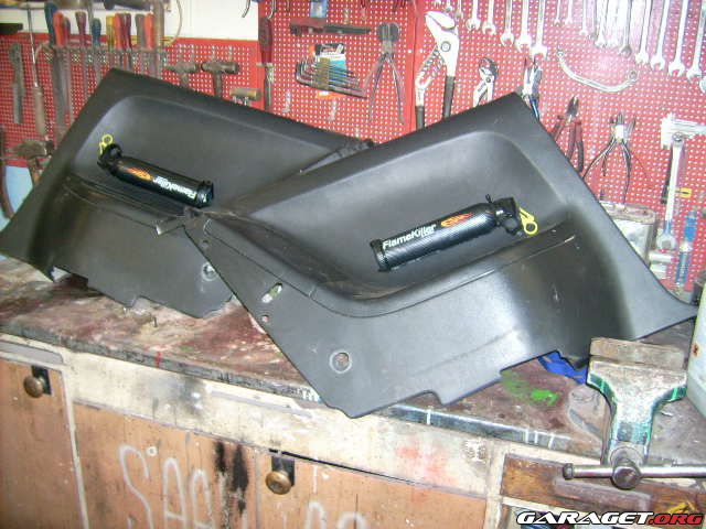

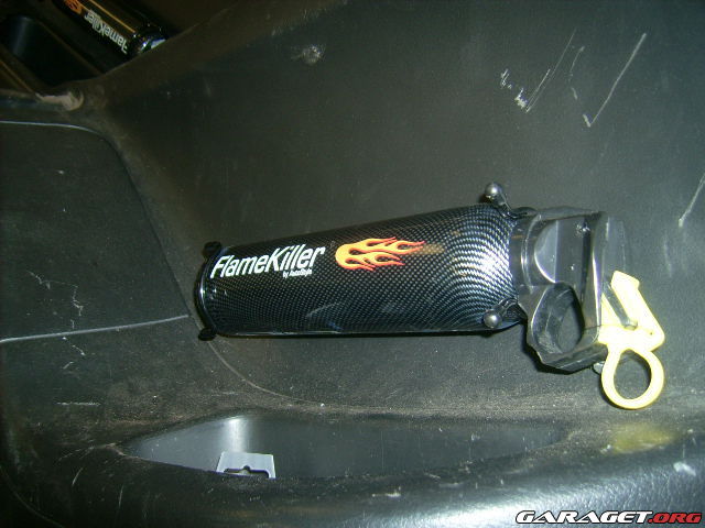

Nu så har jag tagit loss dom bakre sdidopanelerna och provmonterat brandsläckarna smile Men nu har jag slipa sidopanelerna och har tänkt försöka hinna med att lacka på dom idag!
Så här kommer brandsläckarna sitta!
http://www.garaget.org/gallery/archive/60474/257352_ca74om.jpg
http://www.garaget.org/gallery/archive/60474/257354_558v44.jpg

Hatthyllan ser skitbra ut ju smile kommer sitta fint sen me höögtalarna i, blire klädsel eller lackering?
Inge fel på brandsläckarna heller, kommer nog bli snyggt när du fått på lacken på sidorna sen!

Jag har tänkt att jag ska lacka den, men vi får väll se hur länge tålamodet räker wink
