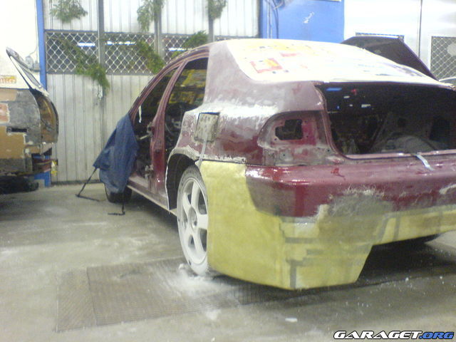

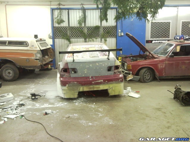

Update
Fredrik, Jag & Niklas var ut till garaget idag, då Fredrik fått lite förtidig julklapp av sin flickvän?
Så kunde vi jobba lite med bilen, Vart mest Fredrik som jobbade då Niklas höll på med sin 240
och jag är genom förkyld, men jag ställde upp som moraliskt stöd.
Här kommer lite bilder iaf vad som hans med under den tiden jag orkade vara kvar, Fredrik kanske gjorde lite mer? smile
https://www1.garaget.org/gallery/archive/13521/525136_bd3tl7.jpg
Fredrik har börjat bredda ena sidan

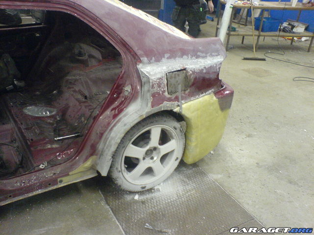

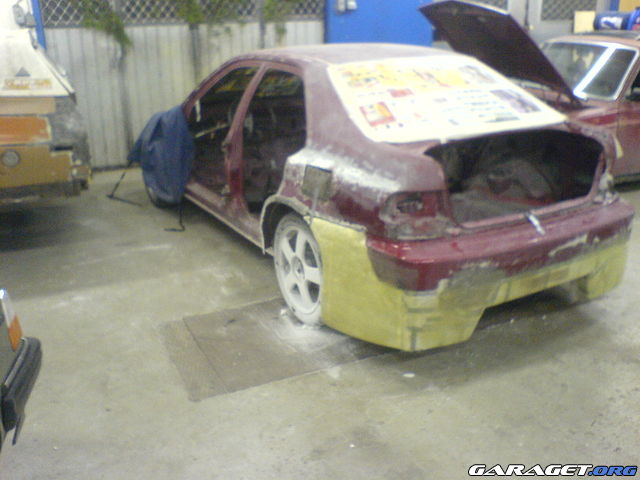

https://www1.garaget.org/gallery/archive/13521/525138_62dfkd.jpg
Kommer bli bra det där

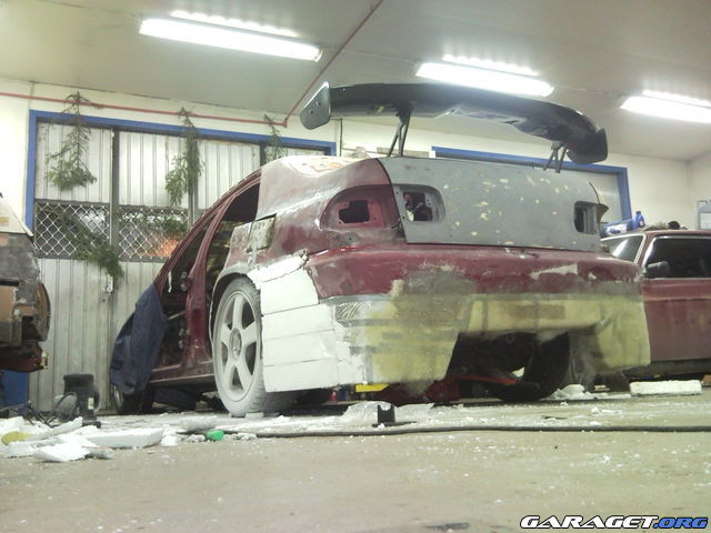

https://www1.garaget.org/gallery/archive/13521/525139_s0el6b.jpg
börjar bli bra form

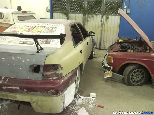

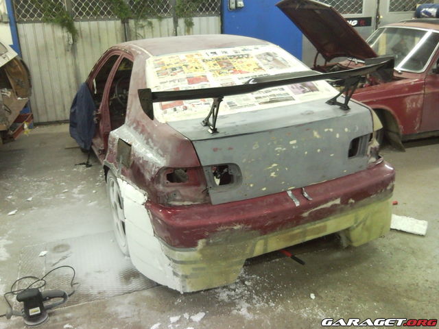

https://www1.garaget.org/gallery/archive/13521/525140_5f6kjc.jpg
feeeeet!

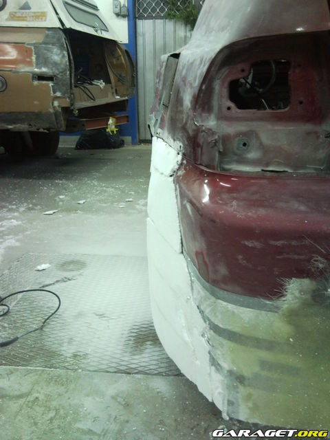

https://www1.garaget.org/gallery/archive/13521/525142_wee4s6.jpg
sidan som inte blivit breddad än

hela bilen ser kanon bra ut, förutom den nybyggda bakspoilern, snälla gör om den tongue bilen såg ut att bli såååå tok fet, men den bakspoilern förstör verkligen hela helhetsutrycket på bilen

de kommer nog bli kanon de här, även stöten bak, btw glasfibra du bara direkt på frigoliten? och bygger vidare där ifrån? är så sjukt gröön på det där så vet ju inte hur man gör, än wink

Aha okej! ja, fyrkantig har den känts men vi har rundat av alla hörn och försöker forma hörnen o.s.v efter bredningen. Mittenhålet är fyrkantigt tack vare att designen på diffusorn kommer passa in där!
antog att du skulle ha en diffuser smile för du hade en pappmall på de långt tidigare i din tråd hehe =P
// MichA
DDESIGN skrev:
Tack Micha! Nej! Frigoliten mår inge bra av polyestret så stöten är inklädd i alu-folie. Men! Enbart frigoliten är inklätt så att det släpper från plasten sen. Org.stöten ska plastas rakt på för att den ska ju sitta kvar på den nya delen
ne antog nästan de, för den borde smällt ju smile hehe så river man bort frigoliten sen då? fan va n00b jag känner mig nu, haha smile
Du kan bränna bort den, gröpa bort den. Ja! så länge man får bort frigoliten på något sett smile
bränna bort är väll det sättet som borde gå snabbast, rätta mig om jag har fel nu Fredrik
Stöten ser ut att bli riktigt bra nu när du fick på plast på den.
