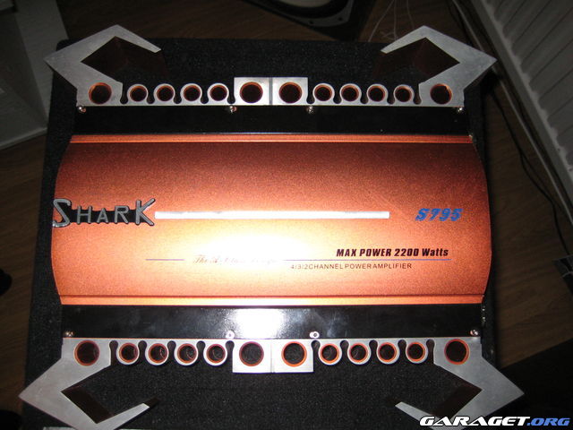

Har steget kopplat på stereon via remoten. Så fort stereon startar så går steget in i säkerhetsläget. mätte upp remoten den låg på 12volt ska det va så?
Här är en bild på steget
http://www.garaget.org/gallery/archive/46611/244153_8a1zzr.jpg

kan bero på dålig jord, plus, eller felaktig last (ohm), eller rent utav kortslutning. kolla över dina kopplingar så dom är okej. berätta vad du har för högtalare och hur du kopplat dom..
om allt detta ser ut att stämma är steget förmodligen trasigt.

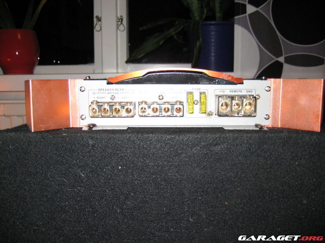

Som någon skrev tidigare, det vore intressant att få info om hur de olika högtalarna är inkopplade?
Tyvärr, så kopplar många in samtliga högtalare genom att nyssta ihop allt högt-kablage till två kanaler. Undrar just hur det låter? Samt vilken last steget lastas med?
Vart har du köpt SHARK steget? vad har det för specifikationer? Hur många högt & basar har du kopplat in.
Samt det VIKTIGASTE hur har du kopplat allt? big_smile

vart har du jordat steget å hur grov + kabel?

Jag har gjordat det direkt ner i karossen med en 30mm2 har en lika dan från batteriet till steget.
12" ligger på 4ohm och det är fyrkanaligt 4*550 watt ligger det på. jag kör 12" i 4ohm
Har köpt det på electronetto.se
http://www.garaget.org/gallery/archive/46611/244231_kqav46.jpg
