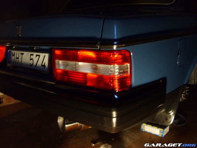

744 Baklyktor för -90 modellen. Krävdes ur kappning 20 mm i bak kant och flytta fästena inåt. Nu ska bara elen kopplas om;)

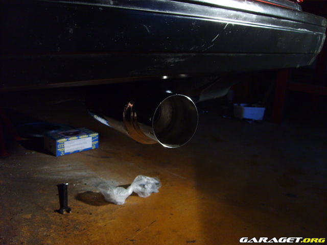

Nu är den monterad. 4,5 tums japs dämpare med 2,5 tums system, rensad kat. och extraktor grenrör=)

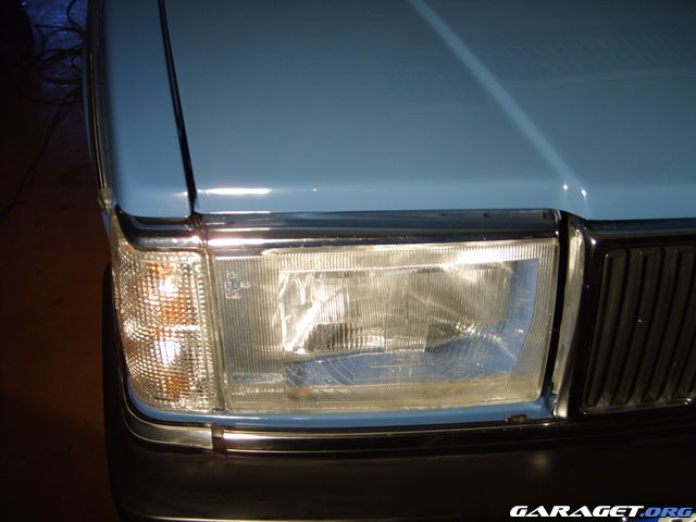

USA blinkers med oranga lampor sedan lackad lyckt kåpa. Demonterad lyckt torkare.

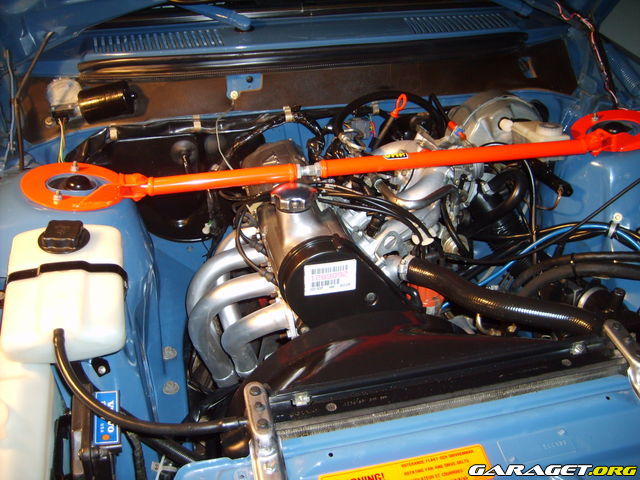

Lite mer puts sen förra sommaren;)

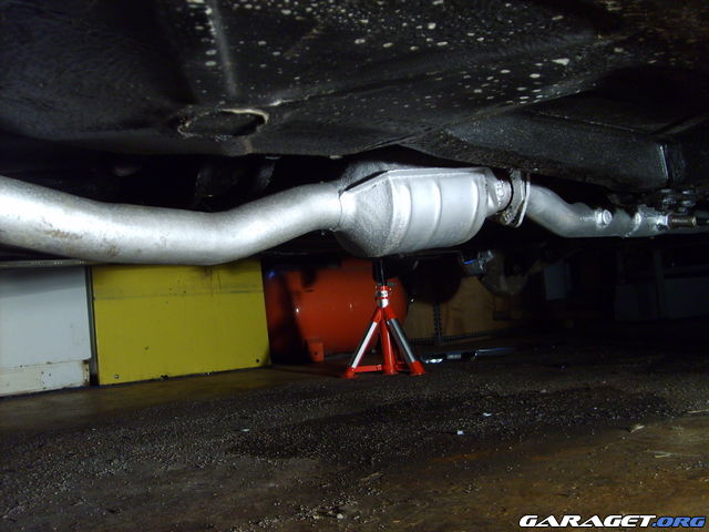

Den rensade orginal kat. "hemma byggd sport kat." wink

Ser bra ut! tycker dock fjäderbensstaget borde vara silver för att smälta in lite i motorrummet, "skriker" lite mycket nu känns det som men, bara min åsikt ser sk*t bra ut i övrigt somsagt!

Tackar=) Ja ska ta och blästra och lackera det silver men ligger inte högst på listan nu;)
