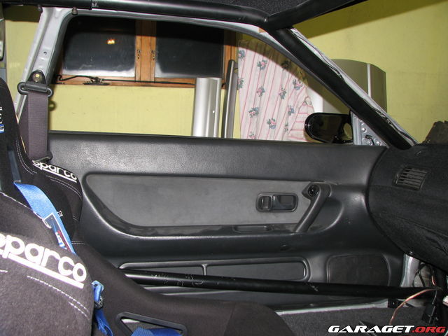

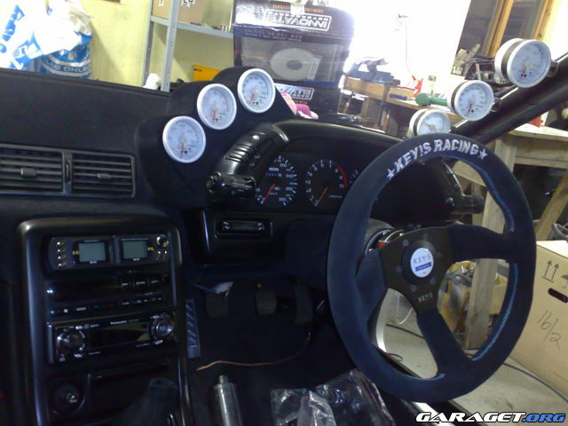

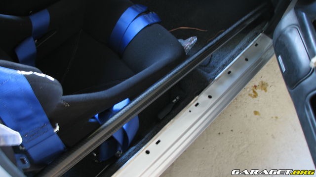

Har inte gjort så mycket på skylinen nu men har reggat min stagea. Sen har jag en motor som står i garaget som ska öppnas upp och renoveras. Men har fixat lite med Skyen i alla fall har nästan fåt den helt klart inuti.
https://www1.garaget.org/gallery/archive/46809/596164_0z70av.jpg
invändigt
/Martin

Ja se...
Då var det inte mycket kvar och göra invändigt  !!!

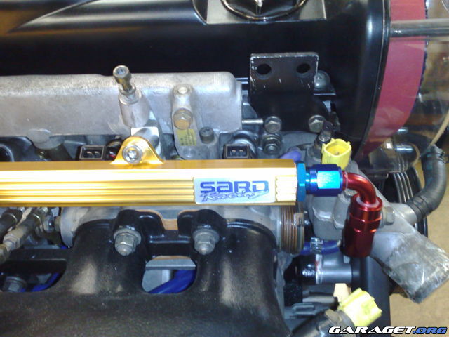

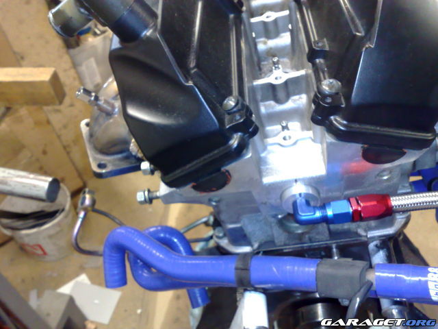

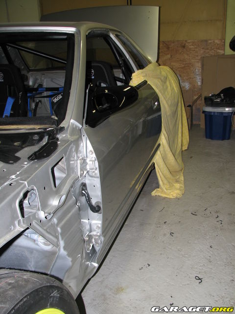

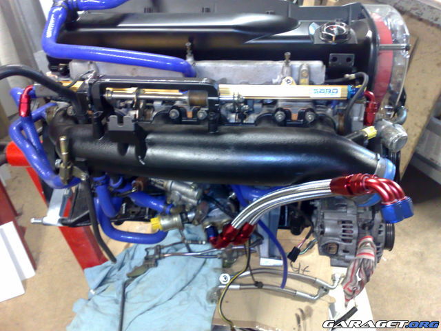

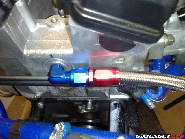

Nu var det ett tag sen jag uppdaterade men har byggt lite emr i alla fall.
Har fått hem min Sard fuel rail och även monterat lite kaross delar på bilen. Sen har jag börjat montera lite An kopplingar med stålomspunnen slang hadde en stor hög med sånna delar den minskar fort.
https://www1.garaget.org/gallery/archive/46809/603473_t1y5af.jpg
Motorn
https://www1.garaget.org/gallery/archive/46809/603477_kz1jlr.jpg
Fuel rail
https://www1.garaget.org/gallery/archive/46809/603480_4m3jal.jpg
Extra oljerettur
https://www1.garaget.org/gallery/archive/46809/603486_5vy8zt.jpg
Vänster sida

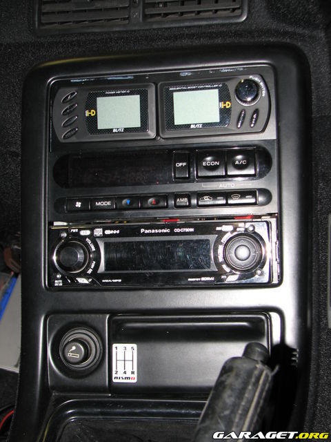

Mitt konsol
https://www1.garaget.org/gallery/archive/46809/603489_ghln1v.jpg

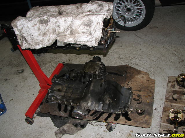

Bjuder på en bild av en R33 Gtr motor med vevlager ras som jag håller på att renovera till en kille.
https://www1.garaget.org/gallery/archive/46809/603498_y3bjz4.jpg
Snart redo för upp mätning
/Martin
http://www1.garaget.org/gallery/archive/46809/596164_0z70av.jpg
invändigt
Mycket trevlig ratt du hade där big_smile
Håller med! Vart beställer du ifrån? Ratten bl.a.
/ Jimbo

J-immie skrev:
ja ratten är ruskigt skön blir mycket som jag handlar i japan.
/Martin

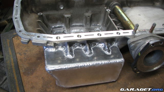

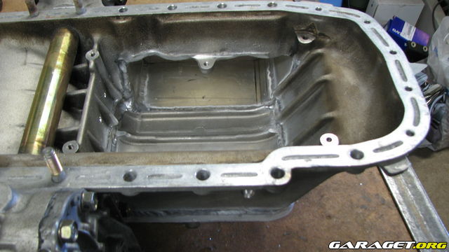

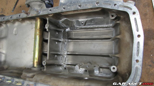

Har vart lite tyst här ett tag nu men har byggt lite ialla fall.
Har monterar kolfiber skydd på bur rören.
Fått tråget ihop svetsat och svetsat fast oljereturs nippel ner i tråget.
Byggt om Tomei skvalpplåtarana förlängt olje pickuppen.

Förstorat tråg och grövre hål ner till tråget
https://www1.garaget.org/gallery/archive/46809/653847_lscj8h.jpg
betydligt större
https://www1.garaget.org/gallery/archive/46809/653849_yk4vy8.jpg
Utbyggt
