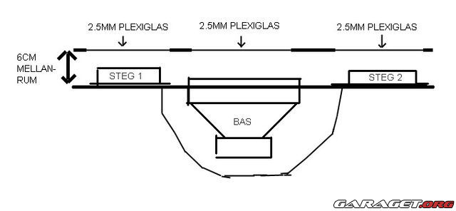

Jag tänkte plasta en låda i baljan, göra en överdel där basen sitter i med 22mm MDF, som även blir en platta i bagaget där stegen sitter på (som täcker hela bagaget), och sedan 6cm ovanför detta (stegen är 5.5cm höga) sätta ytterligare ett golv, som ska bli lastgolvet. I detta ska jag göra tre hål, två för stegen och ett för basen, och sätta plexi i dessa hål så att man ser härligheten, men ändå slipper skräp och smuts på basen och stegen när man lastar.
Går detta? Kommer det att låta skit för att basen är instängd under golvet?
En liten snabbskiss på hur det ska se ut:
http://www.garaget.org/gallery/archive/24518/254296_zsjmmc.jpg
Snabbskiss på bagageinstallationen
Jag pratade med killarna på BRL om detta, och de sa att det var inga problem, så länge jag hade plats för konen att gå ut, nån cm eller två.

du stänger ju typ in basen helt..sad  kommer låta illa samt en hel del skrammel skulle ja tippa på--
75 Inlägg
12 februari 2008
Ja, det var min tanke oxo. Men enligt dem gick det ju bra?
Men har du/någon några tips på hur jag kan göra, för att kunna lasta utan att få skräp på allting, samtidigt som jag ser det hela? Portar?
1 634 Inlägg
12 februari 2008
Nej det blir inte bra. Hellre att du gör det fritt ovanför basen, använd exempelvis att platt galler. sedan tillverkar du en coverskiva som du kan lägga ovanpå om du skall lasta.

plexiglaset kmr ju att skrammla och hoppa, basen kmr låta som fan vet vad... glaset kmr ju dessutom bli helt repigt om du ska ha saker därpå.. Jag skulle tänka om i ditt fall!=/
75 Inlägg
12 februari 2008
Skramla och hoppa lär det väl inte göra om jag sätter gummlist mellan plexit och träet, och gummidistanser mellan skruvarna? Reporna är inte så farligt, glaset kan jag byta ut gratis.
Det som jag oroar mig för är som sagt ljudet. Men det måste väl gå att bygga så att det låter bra? Vart är alla experter? Många som "tror att det blir dåligt", ingen som vet hur jag ska göra det bra? Klart att det går att lägga en coverskiva ovanför, det är väl det bästa tipset, men ändå inte som jag vill ha det. smile Jag lastar ju inte så jävla ofta, men gör jag det så vill jag ju kunna spela med basen oxo.
16 197 Inlägg
12 februari 2008
kan säga att de till 99% kommer låta ILLA..   2,5 mm plexi e jätte tunt för de första sen ska man aldrig täcka över en bas kon me någon.. hur ska då bastrycken "komma ut" hade du tänkt dig??

Håller med föregående talare.. Det kommer inte bli bra.
Skippa idén med plexiglas över basen. Det kommer bli skitigt, bara att acceptera.
Antigen så bygger man en bil med ljud eller så har man en packåsna. Stegen kan man ju placera längs
med sidorna men lådan kan ju bo under golvet. Cover är bästa alternativet när du ska packa.
Sen tar du bort den när det ska poppas. Både och är inte lyckad träff. Vart alla experter är?
Ja du, du har fått de vettigaste svaren vad jag har sett i alla fall.
En sak till.. även om du skulle ha plexiglas över basen så måste du ju ha hål i den för att få ut ljudet.
Du skulle kunna bygga bandpass men då har du rören som det kommer ramla ner skit i.
Hur du än vänder dig har du arslet bak. Acceptera att det kommer bli skitigt hur du än gör.

Nä, som du säger, det är väl experterna som talat. Vad sägs om det här då:
Plexi över stegen, sluten plastad låda i baljan och ha ett lock jag lägger i hålet ovanför basen. Locket i sin tur har hål i sig (eller är bara ett par pinnar, (| | |) typ), och är klätt med matta. Ljudet måste väl kunna gå igenom mattan? Vill jag lasta så lägger jag på locket, men kan ändå spela om jag skulle vilja det? Eller stoppar bara den tunna mattan så mycket ljud? Lägger jag mycket småskit i bagaget kommer det ju skallra och leva, men ändå. Ni fattar.
Och att man inte kan bygga en packåsna med ljud, det är skitsnack. smile En bil ska inte bara tittas på, den ska användas, och bara för att man använder den så ska man inte behöva ha skrot i bilen.

Jo men du pratar om poppet som det vore gjort av guld. Skitigt kommer det bli om
du använder bilen som bruksbil. Man ska inte behöva vara orolig
för minsta pryl man lägger i skuffen, ska man packa så ska man
packa. Väljer man att installera sakerna mitt på golvet i bilen blir
det automatiskt en skithärd till slut. Det är därför jag har två bilar. smile
Ett perforerat lock med tunnt fronttyg på kan fungera.

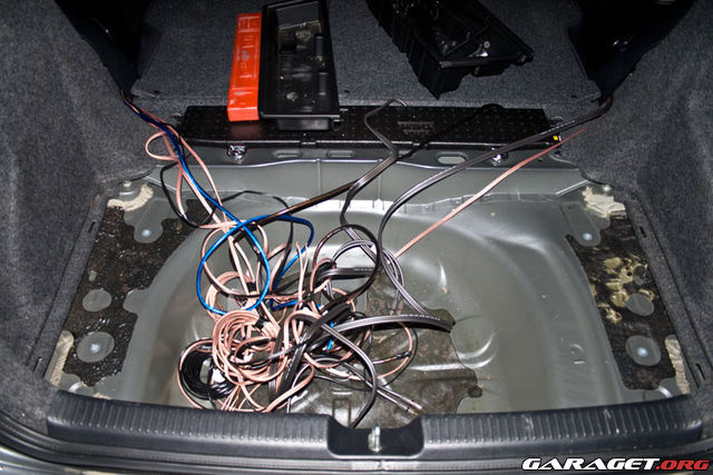

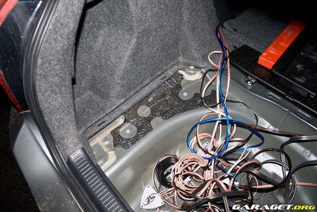

Jo, har funderat på detta oxo. Från början skulle jag ju byggt en låda i MDF även i baljan, men jag har en sån idiotiskt gjord balja, den är liksom inte i mitten, så jag tror det blir lättare att plasta. Och när jag ändå ska plasta så kan jag ju sätta den vid sidan, fast i baljan kan jag ju göra en sida i MDF, där basen sitter, i sidan måste jag ju nästan plasta hela lådan? Låter krångligare. Aldrig plastat förr, måste jag plasta tjockare just där basen ska sitta? Och hur fan får man det tätt? Plastar fast en baffel? Har för mig jag läst nåt om det nånstans.
Två fina bilder på bagaget, och den härliga kabelhärvan som är just nu. smile
http://www.garaget.org/gallery/archive/24518/255620_7mzt0q.jpg
Reservhjulsbaljan
Här ser man ju att det är ett litet fack där man kanske kan stoppa in en bas, om den inte är för stor. Ser dock inte ut som 30l får plats där, samt att det är tillräckligt djupt för basen (15cm typ)? Då förlorar jag bagageutrymme, och det vill jag ju helst inte. smile
http://www.garaget.org/gallery/archive/24518/255621_9iluld.jpg
Sidan bagaget
