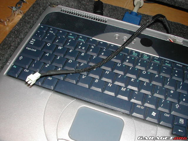

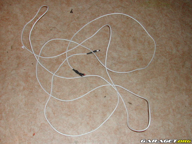

Du kan göra som jag gjorde på min bärbara jag lödde på en 5m telefonkabel med en powerknapp  i instrumentpanelen.Tänk på att den måste vara momentan (återfjädrande)[testat med en del olika kablar, då telekabel funkar bäst.Det är för lite strömmar för att lite fetare kabelar skulle funka].Har även tagit bort skärmen.Det är mycket smidigare.Man har ju ändå en 7" på instrumentpanelen:)
