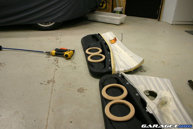

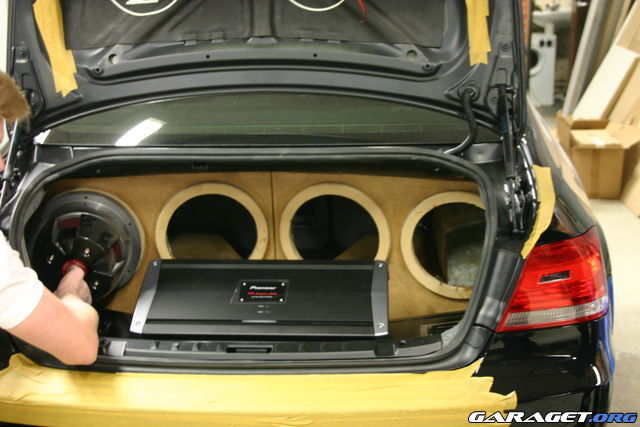

Just nu har vi lekt med sågen i dörrsidorna. MDF-Ringar på plats. Utskuret i klädseln. Nu ska det plastas ihop smile Bilder kommer upp Senare under dagen!

http://www.garaget.org/gallery/archive/47512/262650_3ta3bh.jpg
Nu hugger vi in på dörrarna big_smile Fram med sågen!

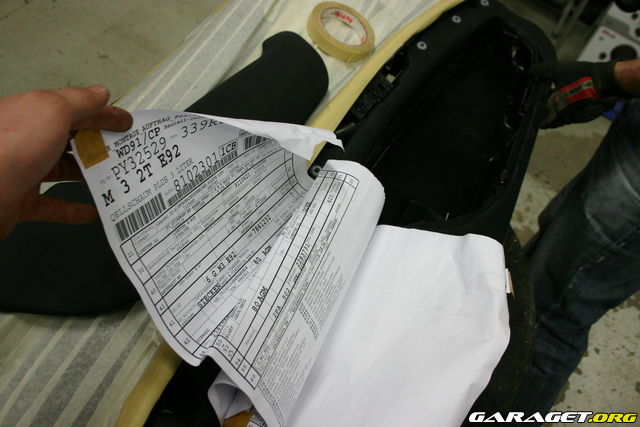

http://www.garaget.org/gallery/archive/47512/262654_fvzy8t.jpg
Haha. När vi började såga så hittade vi nyleverans-papprena liggandes där i ett fack. !
http://www.garaget.org/gallery/archive/47512/262657_2l8xoh.jpg

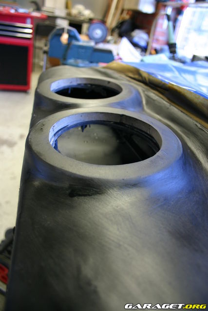

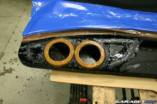

Nu sitter ringarna på plats Med sikaflex. 2st 5,25" blir det i nederkant på båda dörrarna. Samt en 4" på samma plats som orginal.
http://www.garaget.org/gallery/archive/47512/262672_okrpu9.jpg
plast på plats smile

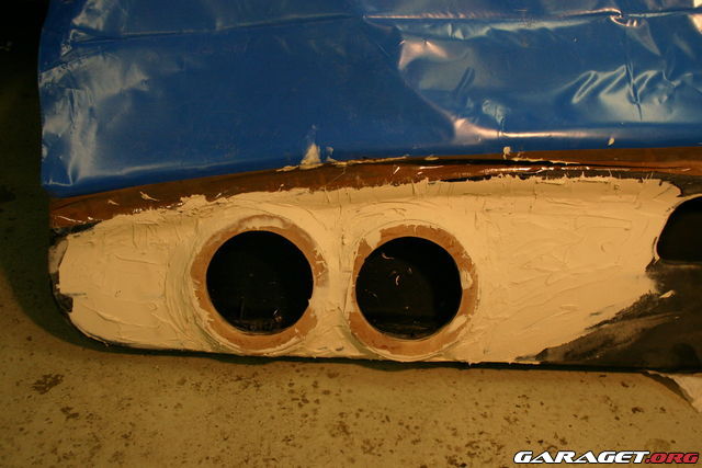

http://www.garaget.org/gallery/archive/47512/262682_0et8w7.jpg

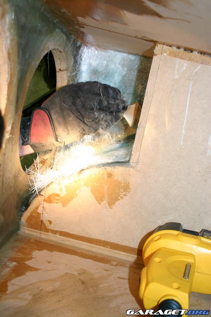

Lådan plastas på insidan för maximal styrka.
http://www.garaget.org/gallery/archive/47512/262686_jevb32.jpg
Första lagret finspackel. Nu ska det slipas inför andra lagret!
Så ser det ut just nu smile Nu ska det slipas big_smile

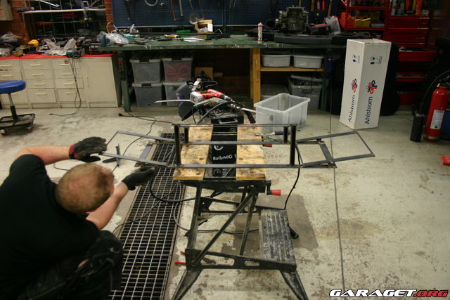

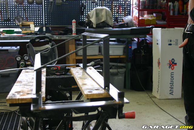

Nu har vi fått klart steg-konstruktionen. Dörrsidorna börjar ta form osv.
Nu tänkte jag slänga upp lite bilder på vad som blivit gjort. Det är väl ändå roligast med bilder? Än massa text. Uscha (=

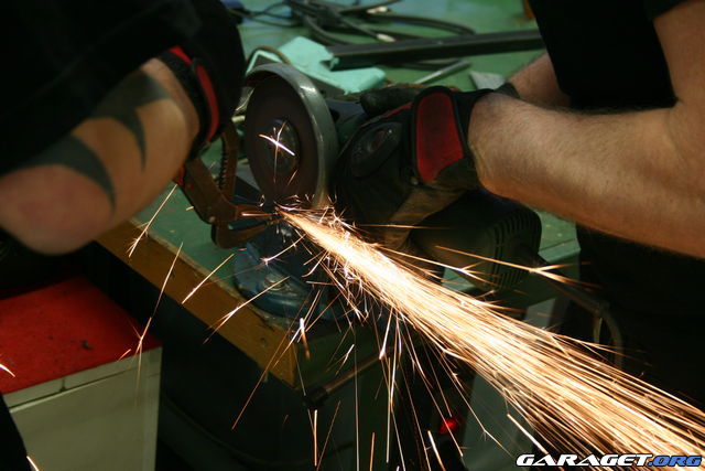

http://www.garaget.org/gallery/archive/47512/265156_ewhz35.jpg
Nu tar tony fram svetsen big_smile
http://www.garaget.org/gallery/archive/47512/265157_tp9xgl.jpg
Här blir det stegkonstruktioner!

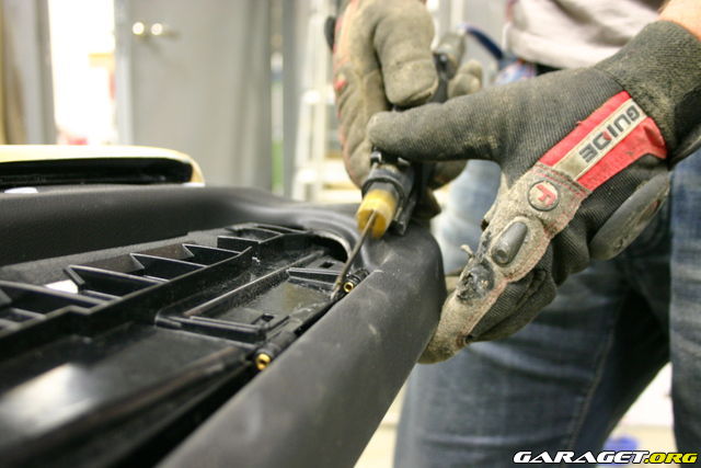

http://www.garaget.org/gallery/archive/47512/265158_vpdhqy.jpg
Frän bild smile
http://www.garaget.org/gallery/archive/47512/265159_j6lpii.jpg
Sen så blev det sådär smile
http://www.garaget.org/gallery/archive/47512/265160_jmpj4o.jpg
Blir rätt trångt. Men rätt fränt smile

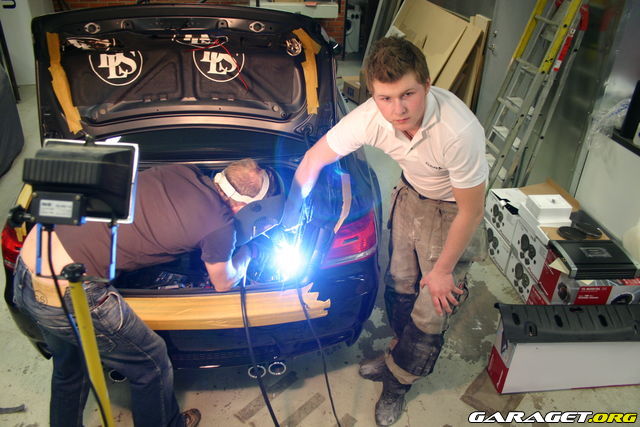

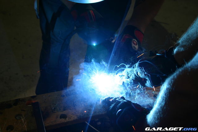

http://www.garaget.org/gallery/archive/47512/265176_qbyray.jpg
Här svetsas det för fullt tongue
