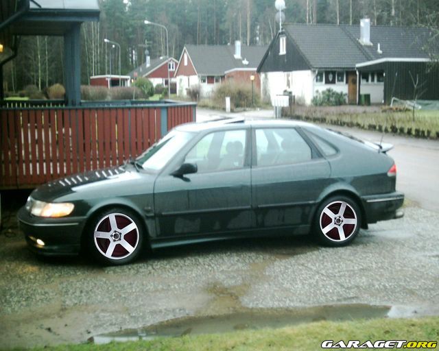

HET DISKUSSIONS ÄMNE - Kan detta passa?
VOLVO R-fälg Vs. SAAB 900?
http://www.garaget.org/gallery/archive/20082/204999_p9r0ve.jpg
(Uselt PS arbete av mig) Funderingar på fälgar om något år,

kul med fler saab projekt smile
ang. volvofälgarna så såg dte ju helt okej ut men det är ju fortfarande volvofälgar på en saab (inte för att dte gör mig något) men räkna med att få många dumma kommentarer om du skaffar sådana! fast dte är ju kul å retas lite! men du kan ju defenitivt hitta snyggare fälgar! smile

tackar, mjo alltid kul o retas, de slog slint första gången ja la ut bilden.. heh..
det finns ju volvos nebula.. de är riktigt fina.

Fortfarande inte släppt idén om volvofälgar ser jag? wink ska citera dig som du en gång sa till mig  - varför göra som alla andra när man kan göra nått som sticker ut?" tongue

Antar att du vet att det inte är samma bultcirkel på volvo fälgen som på din saab!

5*110 på saaben wink
5*108 på volvon tongue
lösningen heter för alla som vill veta wink
hjulbultar med flytande konor,
då kan man frångå upp/ner 2mm på bultcirkeln big_smile
retsamt enkel lösning tongue

Tycker absolut inte du ska skaffa R-fälgar, dels är det alldeles för vanligt. Dels är de faktiskt inte så jäkla snygga... finns mycket snyggare fälgar som skulle passa bättre!
