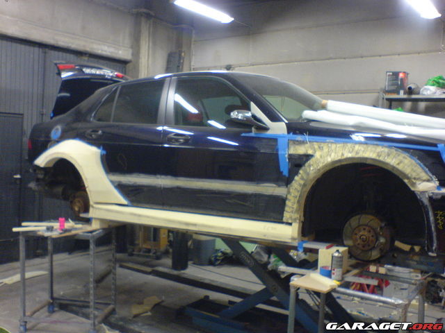

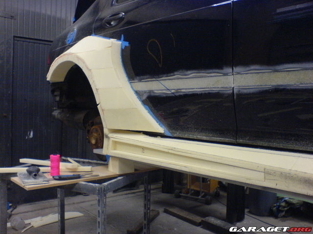

Blir samma färg som innan.
detta har jag gjort idag.
https://www1.garaget.org/gallery/archive/4792/430676_ns4jiw.jpg
https://www1.garaget.org/gallery/archive/4792/430677_pvbw40.jpg

riktigt najs.
hur lyckas du få det geometriskt på båda sidor? tongue

Det ser riktigt grymt ut, hur ska du dela breddningen vid bakdörren, så den går att öppna. Eller ska den sättas igen wink
det kommer bli helt unik öppning på det hela, den ska kunna öppnas.
