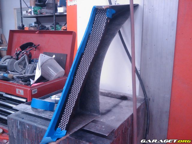

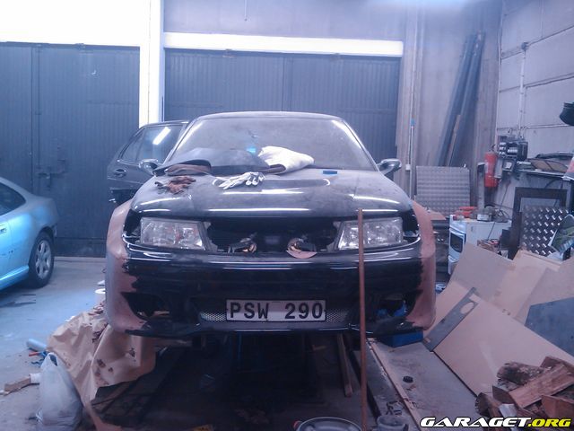

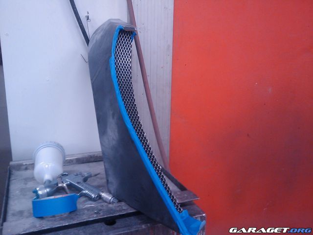

gjorde delen för luftintagen på sidorna
https://www1.garaget.org/gallery/archive/4792/473348_hkgi41.jpg
https://www1.garaget.org/gallery/archive/4792/473350_p1iekf.jpg
börjar bli rätt bred nu.
https://www1.garaget.org/gallery/archive/4792/473355_71rqif.jpg

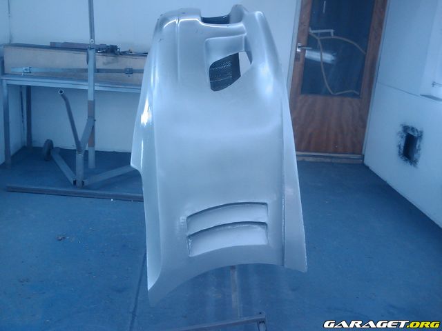

sprutade på silverpeel på stötfångaren idag, ett alternativ till vax och släppmedel
https://www1.garaget.org/gallery/archive/4792/475753_g0i9eh.jpg

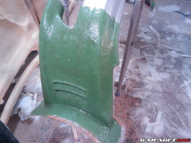

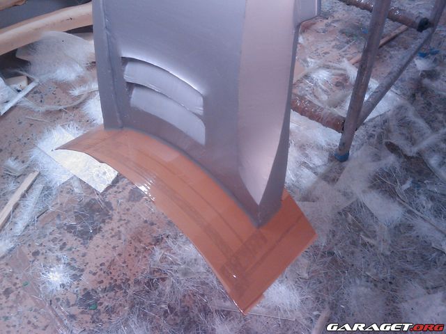

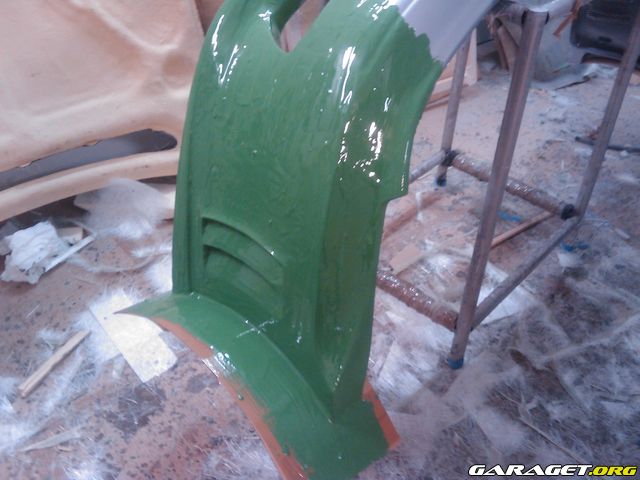

https://www1.garaget.org/gallery/archive/4792/476139_8es0f3.jpg
penslat på formgelcoat
https://www1.garaget.org/gallery/archive/4792/476141_hgtns9.jpg
ett lager ytmatta
https://www1.garaget.org/gallery/archive/4792/476142_9y2165.jpg
