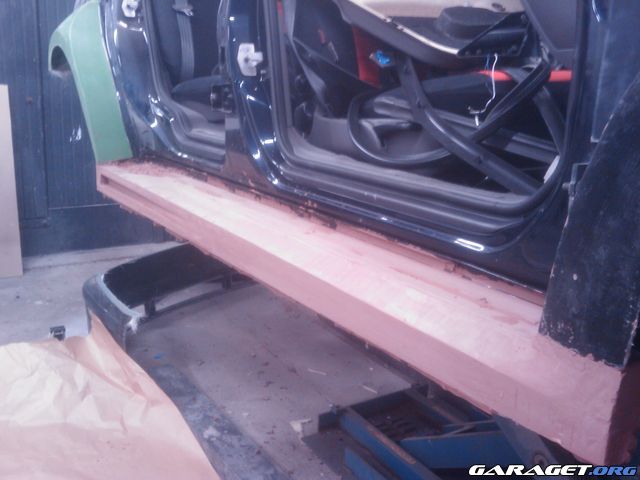

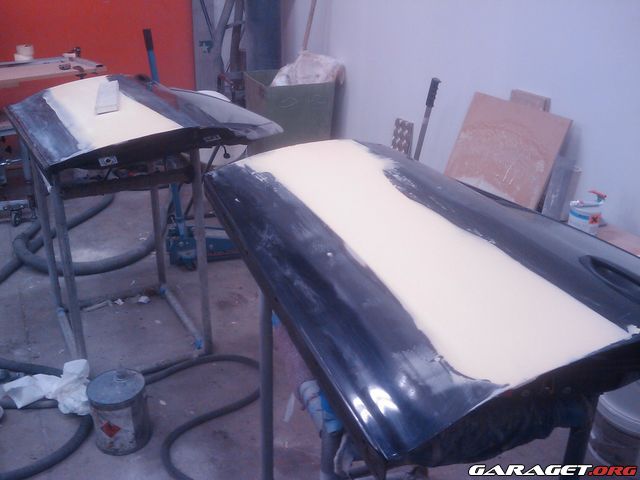

Dagens händelser
https://www1.garaget.org/gallery/archive/4792/510079_mqsw4u.jpg
https://www1.garaget.org/gallery/archive/4792/510080_xdm9l5.jpg
https://www1.garaget.org/gallery/archive/4792/510081_3xzgf4.jpg

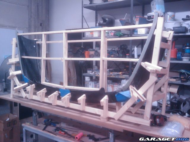

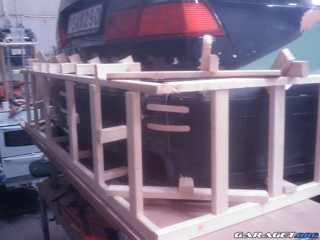

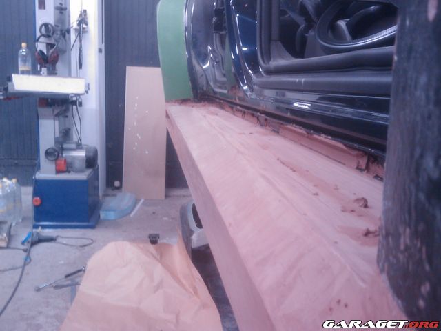

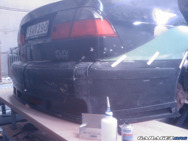

Kommer till verkstaden och tänkte börja på andra sidokjolen och innan det så passade jag på att montera bakspoilern och vad ser jag, skiten passar inte på bilen, 4cm bredare var den, så jag fick ägna hela dagen åt att rikta om spoiler, och som grädde på mosen får jag göra en ny plugg nu till hela bakspoilern.
Grrrrrrrrrrrrr vad piss jag är nu
Jag som trodde att jag var färdig med den,3 dagars extra jobb nu sad
https://www1.garaget.org/gallery/archive/4792/510658_gafjgg.jpg
https://www1.garaget.org/gallery/archive/4792/510659_af240l.jpg
https://www1.garaget.org/gallery/archive/4792/510660_59w3r6.jpg
