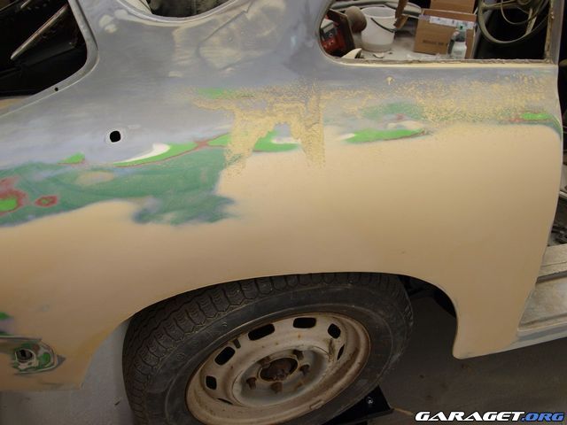

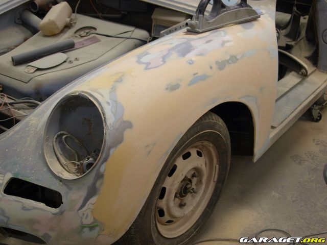

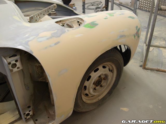

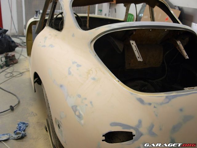

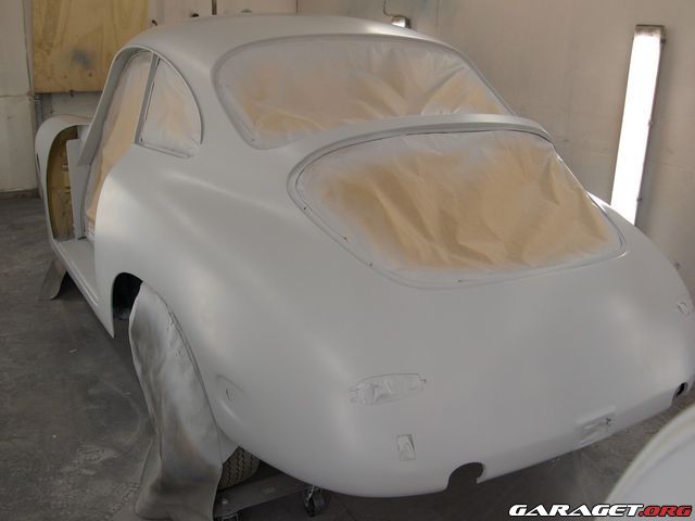

ja det är inte lite spackel på den.
enligt mig så borde hela bilen slipas ner till plåten och riktas men det ville inte ägaren kosta på, så nu är det inga garantier på att det blir perfekt.
såna här ska man egentligen neka men dessa tider tillåter inte det, tyvärr...

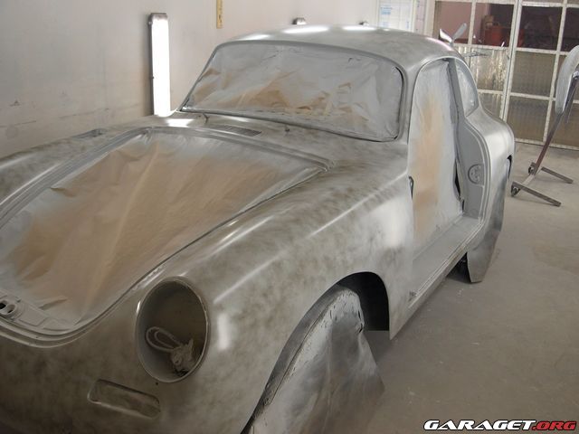

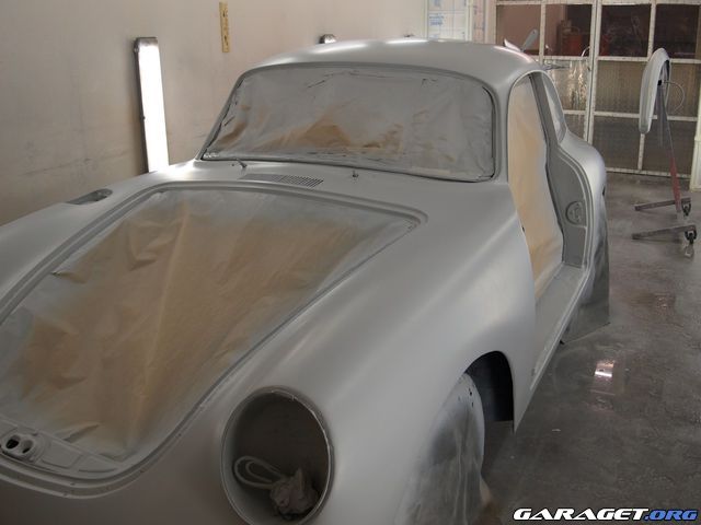

https://www1.garaget.org/gallery/archive/4792/801900_w4cqbe.jpg
porsche 356

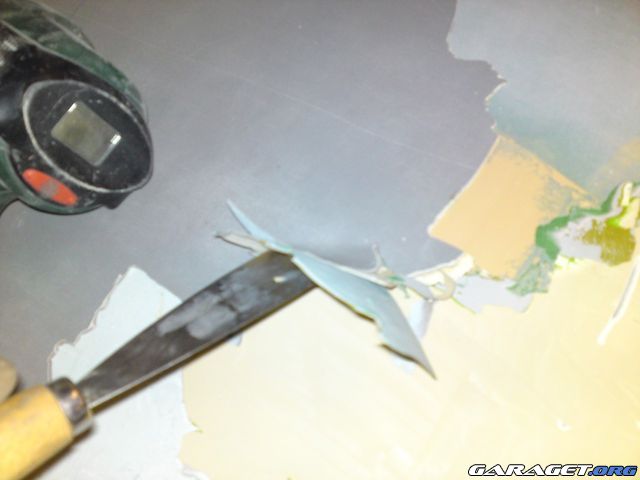

gammal skit skrapas bort
https://www1.garaget.org/gallery/archive/4792/801903_asgryc.jpg
porsche 356
https://www1.garaget.org/gallery/archive/4792/801904_by6vkf.jpg
porsche 356
https://www1.garaget.org/gallery/archive/4792/801906_41lx5l.jpg
porsche 356
https://www1.garaget.org/gallery/archive/4792/801908_uzm2bn.jpg
porsche 356
https://www1.garaget.org/gallery/archive/4792/801910_wb9vjp.jpg
porsche 356
https://www1.garaget.org/gallery/archive/4792/801912_os61cz.jpg
porsche 356
https://www1.garaget.org/gallery/archive/4792/801913_d4m8w3.jpg
porsche 356
https://www1.garaget.org/gallery/archive/4792/801914_pp7lyo.jpg
porsche 356
i övrigt värdelös.

förstår hur det måste kännas ibland, tex när han säger att den är klar för lack, men du ändå inte vill lämna ifrån dig en bil som ser ut som skit.. nånstans måste man åxå dra gränsen för hur mycket extra man vill göra utan att ta betalt för det :S

Om man nu ska göra vid en 356 så är man ju inte redigt 100 om man snålar på det enligt min åsikt iaf..
En del människor är lustiga helt enkelt..

Måste hålla med. Det är ju inte så att det är en reguljär volvo/saab/golf/<annan vardagsbil> direkt. Kunden, har inte alltid rätt. tongue

Det kan ju vara så att kunden kör historisk racing och då kan man kanske förstå att han inte i detta skede lägger för mycket med pengar på att rikta plåten. Om så inte är fallet så håller jag med att det är lite tråkigt på en så vacker bil.

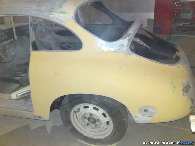

ja det är sant, ägaren har nog ingen uppfattning om vilken bil han har, sa det till han men han ville bara ha röd färg på den... är runt 70år gammal
https://www1.garaget.org/gallery/archive/4792/802773_kz7k8y.jpg
porsche 356
https://www1.garaget.org/gallery/archive/4792/802774_1yy1ln.jpg
porsche 356
https://www1.garaget.org/gallery/archive/4792/802775_7jjkxr.jpg
porsche 356
https://www1.garaget.org/gallery/archive/4792/802776_owz9fe.jpg
porsche 356

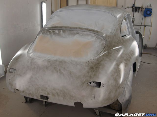

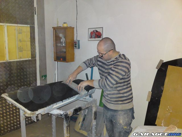

fan va du jobbar adrian big_smile, WOOOOW!! myckel spackel brukar det bli på oldschoolbilar, så himla svårt att hitta delar oxo så det blir oftast den lätta varianten...spackel  tongue, slipa slipa slipa  -.-, du adrian vad  är det du har lackat med innan slipgrunden, ???  ha det så bra !
1 653 Inlägg
17 november 2009
#1831
vilken slipgrund använder du?
ser jäkligt bra ut tongue
Nissan R32 Skyline
Projekttråd: Thullen - Skyline R32 GTS-T
514 Inlägg
17 november 2009
#1832
fan va du jobbar adrian , WOOOOW!! myckel spackel brukar det bli på oldschoolbilar, så himla svårt att hitta delar oxo så det blir oftast den lätta varianten...spackel  , slipa slipa slipa  -.-, du adrian vad  är det du har lackat med innan slipgrunden, ???  ha det så bra !
Nä det är vanlig svart bas som bara är dimmad på slipgrunden
sedan är slipgrunden klossad.
ser jäkligt bra ut
Standox voc systemfiller

aha okej adrian, fala PUNO smile, den slipgrunden är väldigt bra !! tummen upp smile

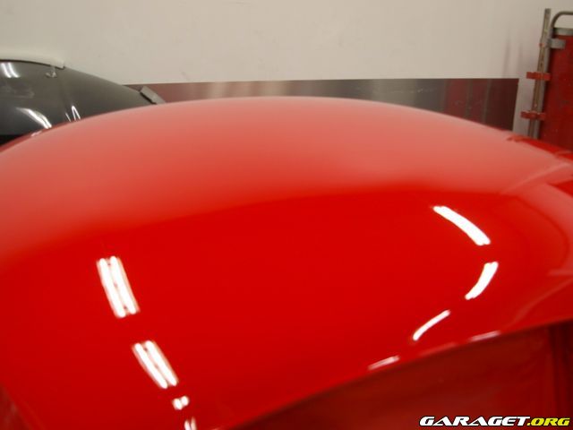

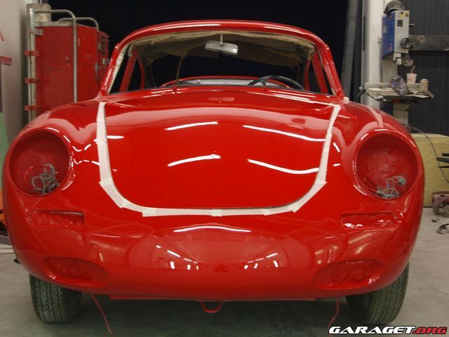

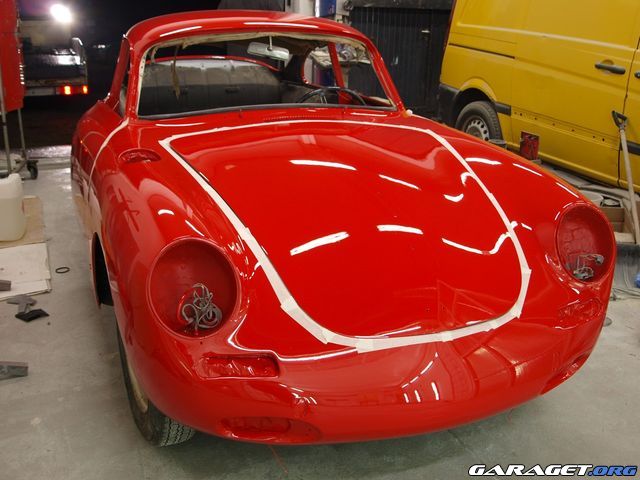

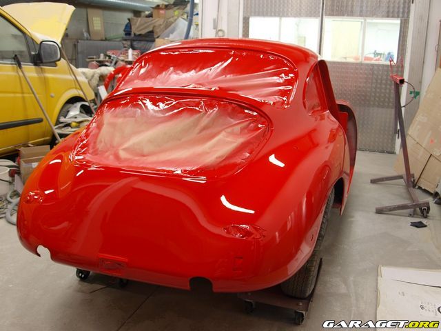

sådär blänker så fint
https://www1.garaget.org/gallery/archive/4792/805427_neaum6.jpg
porsche 356
https://www1.garaget.org/gallery/archive/4792/805428_ufzzmx.jpg
porsche 356

lite svarta prickar på den och svart huv så är det ju en nyckelpiga big_smile

Annars måste jag säga att både nyckelpige och körsbärs liknelsen är klockrena. Hoppas denna röda färgen håller sig längre än som på de röda bilar man ser idag, med tanke på vilken bil det är. =/
Bra bilder på "blänket".

#1840
Porshen blev ju som ny! smile Ibland känns det som trolleri med lackering.
Varför har du tejpat runt vissa karosseri delar? Är det för att du inte vill riskera att skada den nymålade karossen vid montering?
Är du inte rädd för att du får märken under tejpen när du tejpar så snabbt inpå lack(i och med att härdnings processen fortfarande pågår)? Nu vet jag jag i och för sig inte hur långt tid efter målning som du tejpade eller hur lång tid tejpen satt kvar men du förstår säkert vad jag menar.
