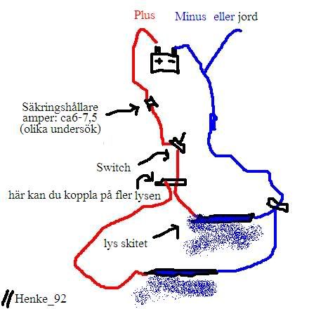

http://i286.photobucket.com/albums/ll108/henric92/lys-skit.jpg
thank me l8er
246 Inlägg
30 juli 2009
tack för ritningen men hur ska jag tar sladdarna från bilen till batteri finns det håll eller ska man borra själv?

30 juli 2009
om du plockar bort panelerna typ i mitt konsolen borde dett gå att dra dom in där och sen via håll som redan finns i karossen som borde leda till motorutrymmet, akta bara så inte sladdarna blir brända lr något på motorn
