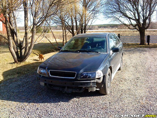

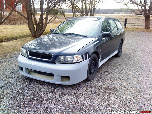

https://www1.garaget.org/gallery/archive/14971/633626_rzpckk.jpg
Fronten provmonterad

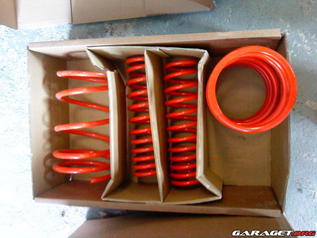

https://www1.garaget.org/gallery/archive/14971/633628_75z8bp.jpg
Sänkningsfjädrorna

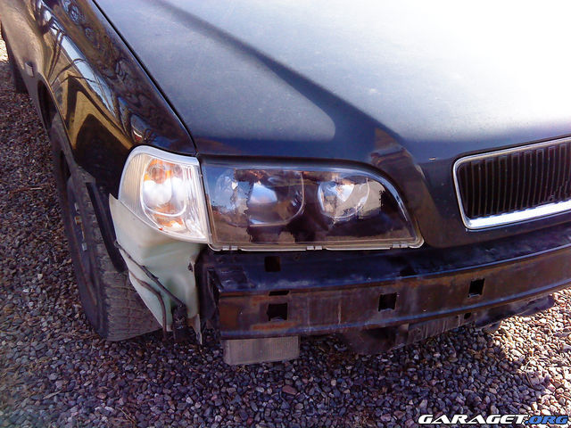

Idag har jag slipat ner fronten samt försökt få lite mjukare former på dess kantar. Jag har också klistrat dit skyddsfilmen på strålkastarna. Likadan film kommer på blinkersen bara jag får insatserna svartlackerade. Jag kollade också passformen på bakläppen och den passade utan bekymmer och nästa steg blir att punkta fast den temporärt i stötfångaren med några skruvar och sedan börja spackla och slipa. Läppen ska plastas fast i stötfångaren, formerna kommer också modifieras lite för att jag ska kunna vara nöjd med den! Mer bilder imorgon när jag har en vettig kamera att fota med istället för telefonen!
https://www1.garaget.org/gallery/archive/14971/634621_rb77bv.jpg
Testmontering av bakläppen.
https://www1.garaget.org/gallery/archive/14971/634622_jxzd1h.jpg
Efter montering av röktonad skyddsfilm på strålkastarna, notera skillnaden mellan blinkers och framlampan.

Äntligen en uppdatering! Roligt att se att det börjar vara på gång igen! smile. Var köpte du filmen till lamporna? Kommer du ta bort den till besiktning eller påverkar det så mycket?
592 Inlägg
24 april 2009
#228
Hehe tongue abenum.se köpte jag filmen som jag verkligen kan rekommendera. Filmen är förmodligen olaglig i alla fall i Finland men jag mötte polisen igår och de verkade inte bry sej då iaf tongue tror inte det syns så mycket när lamporna lyser.

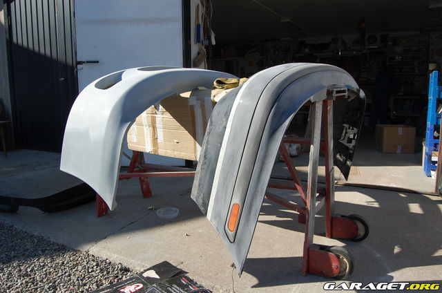

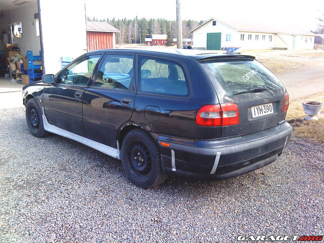

https://www1.garaget.org/gallery/archive/14971/636332_ithl0n.jpg
Mattade ner bakstötfångaren och slipade fronten
https://www1.garaget.org/gallery/archive/14971/636335_vyg2dh.jpg
Sedan spacklade jag fast bakstötfångarens list, eller ja, försökte iaf smile får se om det håller.

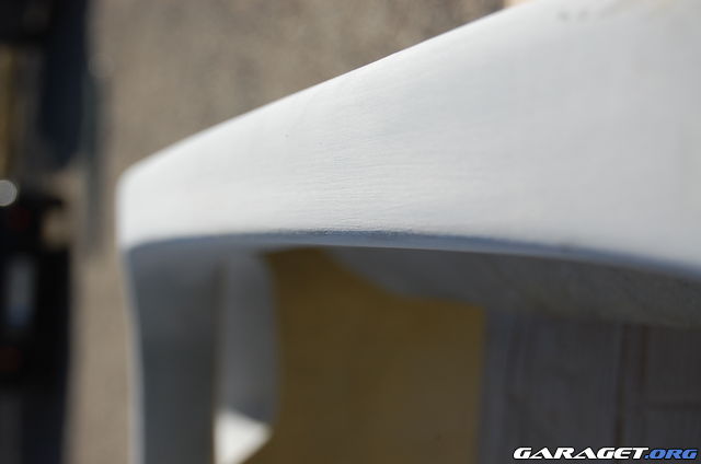

https://www1.garaget.org/gallery/archive/14971/636336_kz01r9.jpg
jag har också rundat av alla kanter på fronten för att den ska passa in bättre ihop med kjolarna och baken.

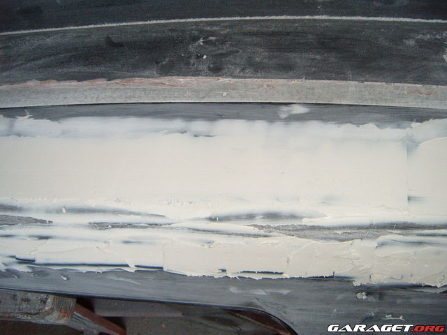

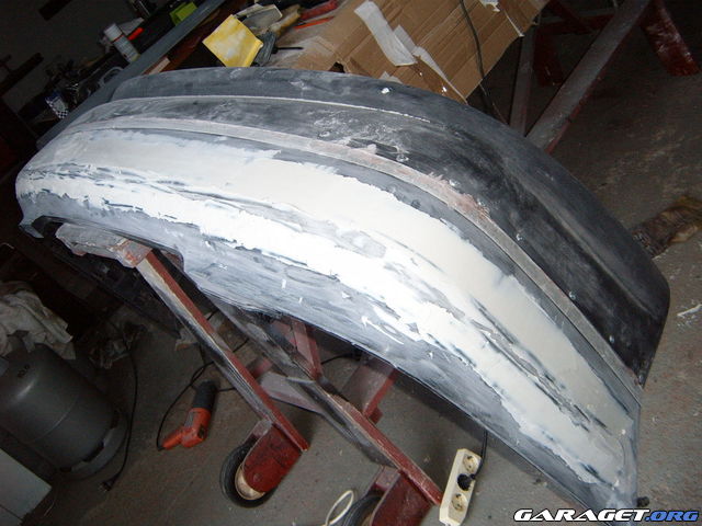

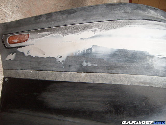

https://www1.garaget.org/gallery/archive/14971/638833_o9wydo.jpg
Håller nu på att spackla in listen i bakstötfångaren med glasfiberspackel. Senare idag ska jag försöka spackla ihop läppen med stötfångaren. Någon som kan säga om det håller med sikaflex bakifrån och glasfiberspakel på ovansidan eller skulle jag behöva plasta ihop dem med glasfibermatta?

Det kommer att hålla med sikafelx tro mig wink

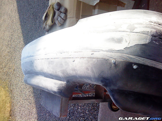

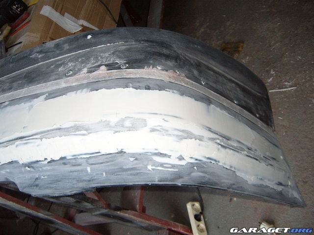

https://www1.garaget.org/gallery/archive/14971/640413_2hvck4.jpg
Håller på att spackla in listen med glasfiberspackel
https://www1.garaget.org/gallery/archive/14971/640417_b17nor.jpg
Orkade inte byta ut positionsljuset mot något annat så det fick lämna där tongue
https://www1.garaget.org/gallery/archive/14971/640424_ubie07.jpg
här är hela listen inspacklad och läppen är ditskruvad och fastlimmad med sikaflex

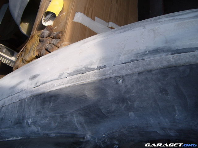

https://www1.garaget.org/gallery/archive/14971/640432_bbx07c.jpg
Ser lite kladdigt ut på bilden med imorgon är det kanske enklare att se formerna efter att jag slipat den

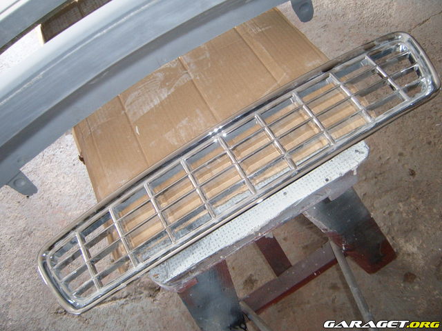

https://www1.garaget.org/gallery/archive/14971/640440_g9jpdm.jpg
https://www1.garaget.org/gallery/archive/14971/640442_wbvc54.jpg
Bonusbild på grillen som jag kommer slipa ner och lacka någon passande färg smile

Skulle rekommendera att du lägger ett lager glasfiber som du river av innan du laminerar fast det i skarven mellan läppen och kofångaren annars kommer det att spricka iom att det är för skarp kant. Så om du bryter den lite för mycket när du lyfter den så kommer det spricka hela vägen.. Tro mig jag lärde det mig den hårda vägen sad

Hur menar du, ett lager ovanpå skarven? Tänkte på det själv också så det kanske blir att göra så. Jag använder ju mej av glasfiberspackel men det är klart att matta och "hartz" är bättre, men jobbigare. Ska avgöra idag när jag kommer hem från jobbet!

Jo ovanpå skarven. Det är klart att det är lite jobbigare men är jobbigt också när det är nylackat och sen spricker hmm. Det blir ju inte så mycket mera att spackla och slipa fastän man har lagt matta i skarven före.
