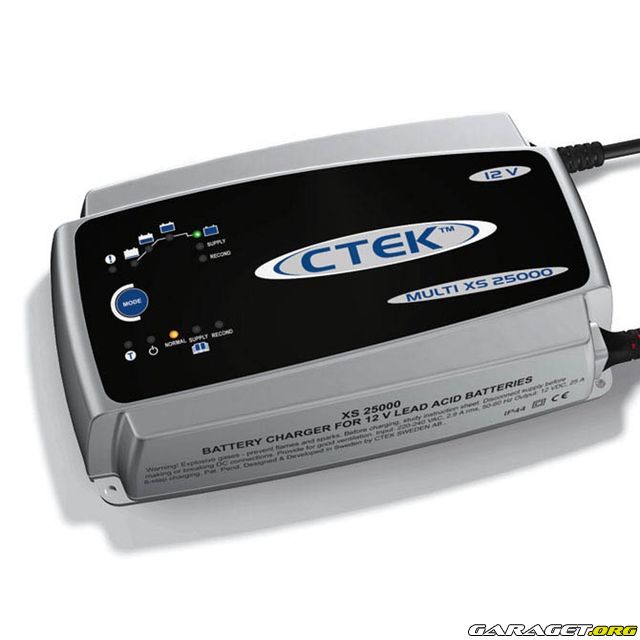

http://www.garaget.org/gallery/archive/35349/273165_0jt7sb.jpg
Jag kör med den här smile CTEK Multi XS25000
