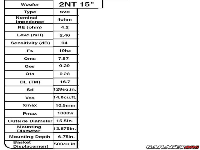

Hej skulle nån kunna räkna ut en portad låda till denna bas Orion 15" 2nt.'
Lådan skall sitta i en volvo 945
vet inte exakt hur man gör?
mvh elitemodd
http://www.garaget.org/gallery/archive/50658/270958_yx2h67.jpg
spec på basen
Senast redigerat av elitemodd (2 mars 2008)

76 liter låda
4" port på 30.5cm
Det är vad dom själv anger som rekommenderad låda.

Kapa röret 5cm, lyssna, prova kapa 5 till, lyssna
Enligt deras egna info är lådan avstämd till 24hz, vilket i min smak är lite för lågt.

Är lådans totala volym på 76 liter?
Jag skulle nog hellre tänka mig 90 liter brutto med 2 st 4" rör som är 35cm långa, dämpmatta på väggarna. Beräknad avstämning är runt 37-38 Hz och nettovolymen blir ca 76 liter.
