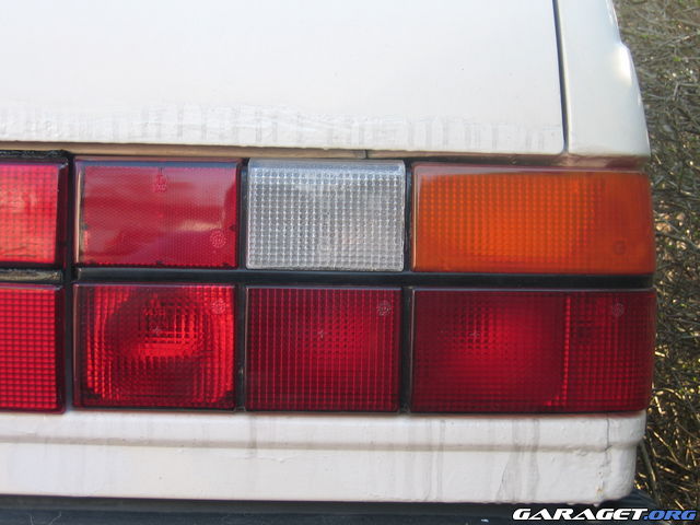

slippa dom först med ett fint sand papper  600 eller finnare, sen, gör du rent baklamporna med t-röd för att få bort smuts och fett, sen klarlackar du dom, flera tuna lager. har gjort så på flera baklampor och det blir jätte bra resultat. använd hagmans klarlack 2-skikts akryl. ett tips använd riktiga märke av produkter. lycka till smile
http://www.garaget.org/gallery/archive/1883/271871_gqolb0.jpg
Klarlackade baklamporna, blev som nya
så blev det efter ja klarlackade baklamporna på min gamla bil smile
