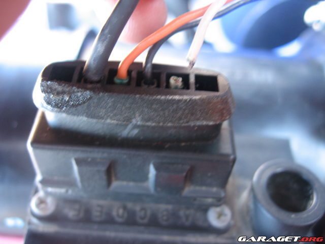

Detta är vad som har hänt. Kabel B har gått av precis i kontakten. Hur löser man detta? Känns lite svårt att löda. och hur ska man trycka för att få bort hela kontakten? Har försökt på alla vis! har använt en del våld men vill inte gå över till att använda brutal våld.
Förresten, kontakten sitter på en Z32 LMM på Nissan 200SX S13

Sladden sitter väl i en sorts kabelsko? Det ska finnas små stift som man kan böja in med typ en nål, så går det att ta ut hela kabelskon sen

vart sitter de stiften? tippar att man måste få loss hela kontakten för att komma åt, eller?

Ja, du måste få loss hela kontakten. Vänta och låt någon med en Nissan svara exakt hur eller posta på en SX200 klubb och kolla.

ja du måste ha lös kontakten, men den sitter med 2 små stift man kan trycka ut med en vanlig mini mejsel, men sen måste ud fara o köpa nytt stift de där är " engångs" dom sitter oftast inte kvar andra gången man ska försöka trycka dit dom, men hur du ska få lös kontakten vet jag inte.

Ge oss lite mera bilder ur flera vinklar runt om kontakten. Då kan vi nog lista ut det.

På långsidorna brukar det sitta spärrar, antingen om du lyckas lirka en en nål från baksidan och leta reda på spärren eller om du tar en framifrån och trycker hela vägen igenom... Finns fina verktyg, VAG verkstäder ska ha dessa verktyg vilket även bör passa i din...

VAG = AMP Minitimer. jag vet inte om Nissan kör med AMP även om det ser misstänkt ut.

Nu har jag i allafall fått loss kontakten, ska snacka med en på jobbet som är duktig på elektronik om han kanske kan fixa. Jobbiga är bara att man nyss har lödigt fast kontakten till bilens kabelhärva, så antingen får han komma hem till mig, eller så får man börja knippsa.

Bebbo: Hela kontakten ser ut som ett sprängt skithus. Se till att du får tag på en tätande gummikåpa och vaselinfyll gärna kontakten bakifrån.

kan du utveckla lite? varför fylla med vaselin? ser ut som ett sprängt skithus? de ända är ju att man var lite nära med värmen när jag skulle fixa krympslangen på kontakt E
Men vart får man tag på sånna där stift så man kan byta ut det när man väl får bort det?

mekonomen biltema ja på i stort sätt alla ställen har ju såna sen behöver du en smal tång för att dra ut kontakten med
