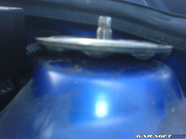

http://www.garaget.org/gallery/archive/38872/274310_v2p6uv.jpg
titta på gula pilen..... dem där svarta rör på sig när man rattar... ska de vara så eller va e det för fel? :s

det där är stötdämparlagringarna och dom ska kunna röra på sig när man rattar. Det svarta hårdplast locket är ett dammskydd bara, under den sitter ju själva lagringen.
Jag fick samma fenomen när jag sänkte min förra bil en Passat kombi.
När man lägger på kortare fjädrar så blir ju vinkeln lite förändrad, kanske därför det låter mer nu än innan.
Det är säkerligen lagringarna som knarrar när dom vrider sig. Själva lagret är ju vulkat i en gummibusning.

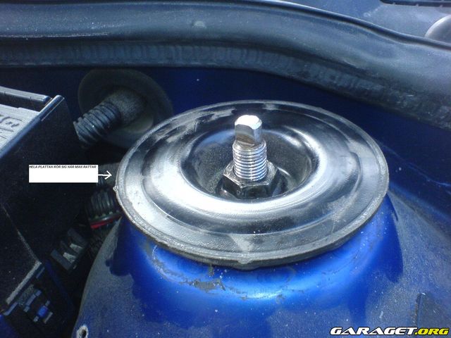

http://www.garaget.org/gallery/archive/38872/274960_atont9.jpg
ja som ni ser hela svarta platan rör sig o vrider sig...
http://www.garaget.org/gallery/archive/38872/274961_1nwoen.jpg
och plattan ligger i luften eftersom de sitte ren mutter under... och en mutter över.. jag tippar på att muttern som ligger under plattan ska bort men har testat det o det knakar fortfarande... så de e ej problemet

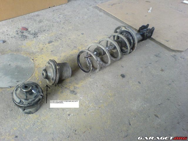

där har ni gamla dämpare + detaljer.. den svamp liknande passar ej på dem nya fjädrarna för dem e för stora i diameter för o gå in i fjädern.. men övre lagret har ja lagt på silverplattan o den passa..

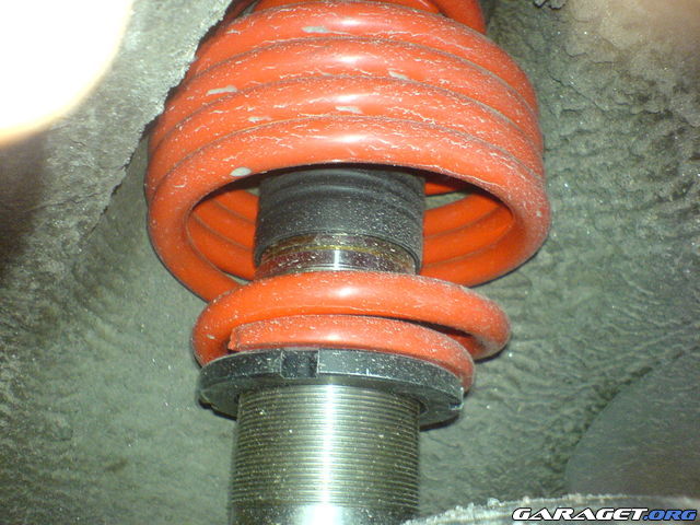

http://www.garaget.org/gallery/archive/38872/274963_blz5vx.jpg
tog ett kort hur de ser ut underifrån...
