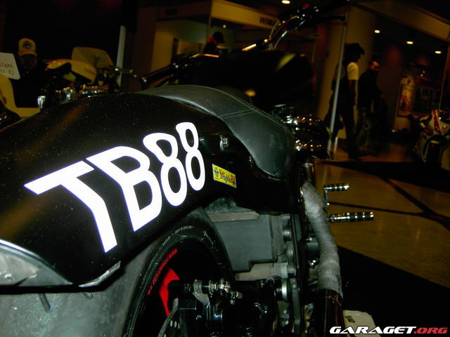

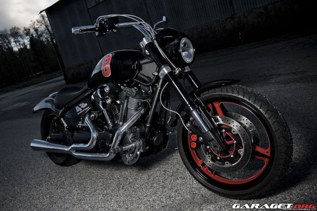

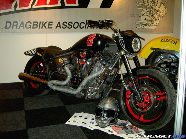

Japp.. vet inte om det bara är jag som är hojsnubbe här.. men lägger upp några bilder iaf på hojen så vi se om den blir omtyckt eller inte..
håll till godo..
mvh robban

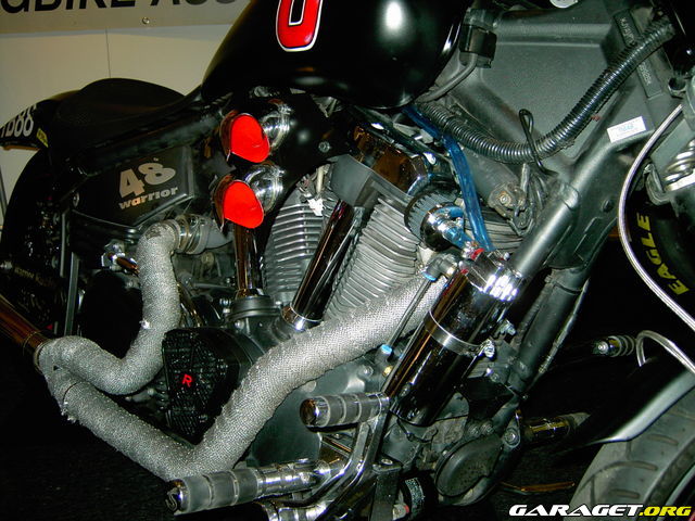

Uppborrad till 1810 kubik (110 cui) (1670orginal), högkompskolvar (10:5) och nya foder...
Nya justerbara stötstänger ska i inom några veckor då dom gamla är lite snea:).. Vassare kammar och hårdare ventilfjädrar
Topparna är portade och även insugstrattarna... dom som sitter på högersidan är fake, kan dock tänkas dom leder in lite luft, men det är marginellt...
Hojjen är även kedjekonverterad då det sitter belt på orginal... två beltar är avslitna, en orginal och en förstärkt med stålvajrar i...
Hästarna pötter på bra och går från 0-100 på ca 3,5 -4 sek...
Just nu ligger den på 110 bakhjulshästar och 171 NM...
Bästa ET 402: 11,358 -188 Km/h
Bästa ET 201: 7,125   -149 Km/h
bästa 60fot á 1.667
mvh robb
