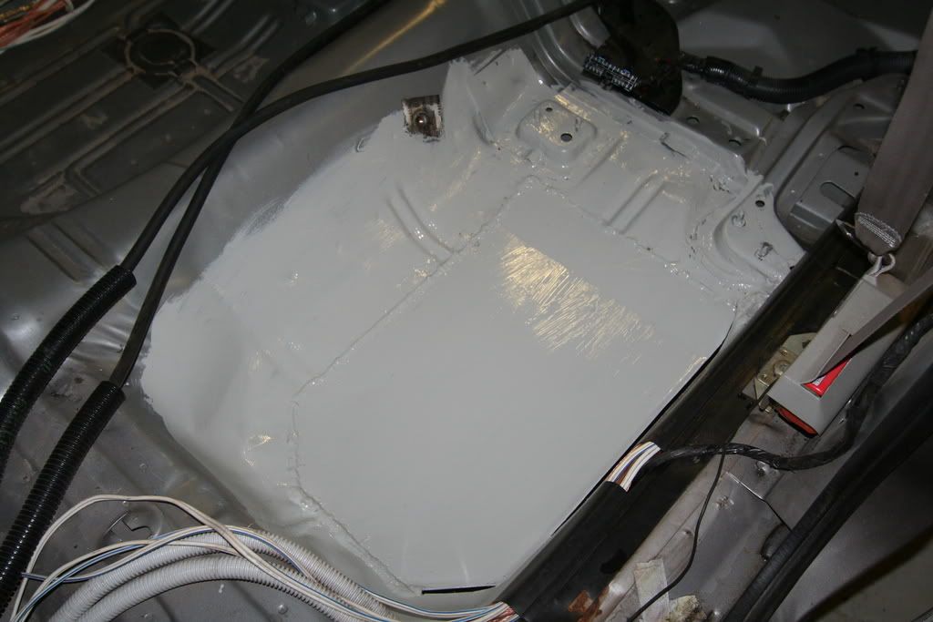

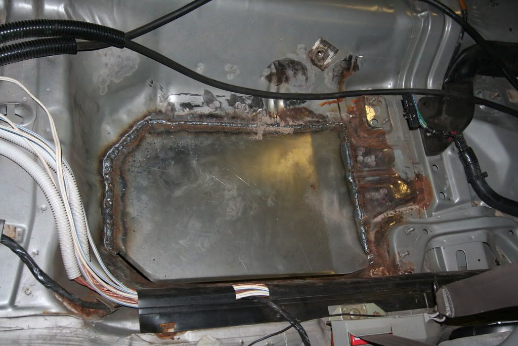

Då är inredningen riven igen,
lagar rost i golvet, enda stället på bilen det är rost, men då var det stort  :shock:
Ungefär som en 45:a sko, dom måste ju ha kört på något sen har det börjat rosta,
men har börjat blästra runt kanterna nu, sen ska det kapas ut och ny plåt ska dit,
efter det kommer jag nog dämpa hela golvet med dynamat,
måste beställa hem mer, är det någon som behöver också så hojta till.
sen ska det byggas nytt rostfritt avgassrör,
sen ska det även byggas luftfjädring, och ska kunna styra alla hjul individuellt är det tänkt, och med ricktigt högt tryck, från botten läge till fullt på sekunden.
har fotat lite så kommer lite bildere senare

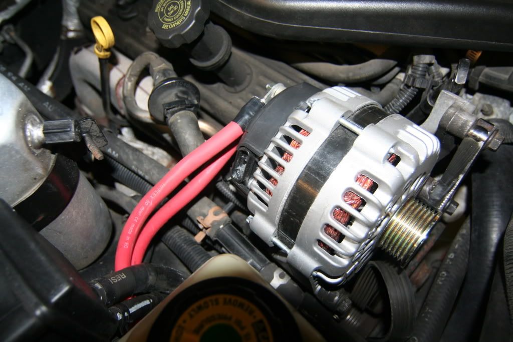

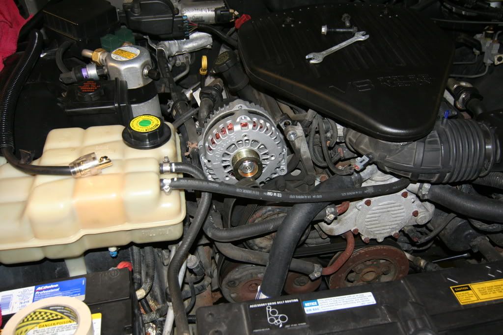

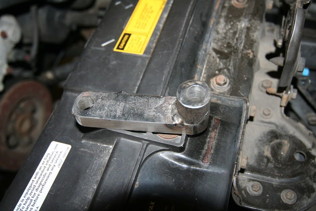

Markus måttar så jag får ett fäste till min nya generator,
http://i62.photobucket.com/albums/h112/multimedia-import/Cadillac/IMG_9996.jpg
Max 275A
på tomgång 140A
borde räcka ett tag smile
sen så bytter jag alla kablar till ström samt jord så det blir 50mm2,
http://i62.photobucket.com/albums/h112/multimedia-import/Cadillac/IMG_9992.jpg
sitter på plats men ej fästet, ska fota det sen.

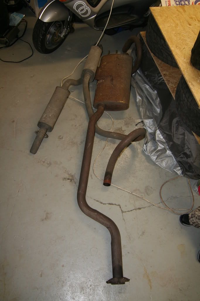

gamla avgas som ska byggas om, var endast stora dämparna som var dåliga, dom bakre rören samt små dämparna är inte gamla alls.
men vill ha lite gröver och rostfritt, vill höra lite v8 muller, men inte för mycket bara,

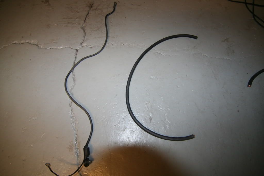

gamla samt nya kabeln,
http://i62.photobucket.com/albums/h112/multimedia-import/Cadillac/IMG_0010.jpg
men hittar inte min kabelsko tång, vette tusan hur man kan slarva bort den, är ju bara 150cm lång ungefär.?????????

nya staget till generatorn.
http://i62.photobucket.com/albums/h112/multimedia-import/Cadillac/IMG_0009.jpg
och här sitter den fast, bara test, men sitter perfekt, 5mm från motorn. kunde inte bli bättre

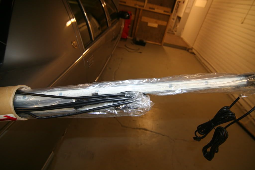

sen har jag även led rör liggandes, som styrs med fjärr smile
http://i62.photobucket.com/albums/h112/multimedia-import/Cadillac/IMG_0011.jpg
funderar på stoppa dom under bilen men är osäker.
vill inte ha massa färger hade bara tänkt ha dom lysa vitt sken och inget annat,
samt montera dom så dom inte går att se från sidan ser så risigt ut då.
men är osäker vad tycker ni ???

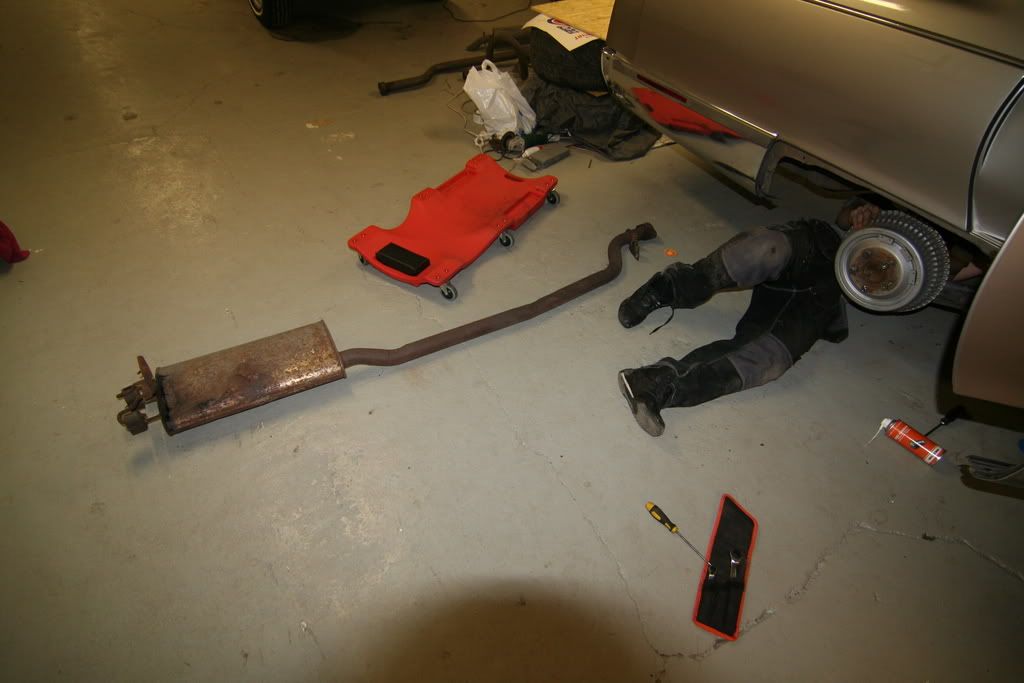

sista avgasröret borta, denna dämpare var helt slut,
http://i62.photobucket.com/albums/h112/multimedia-import/Cadillac/IMG_0020.jpg

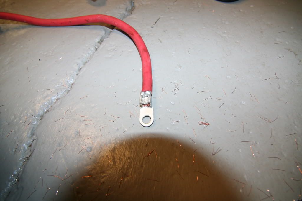

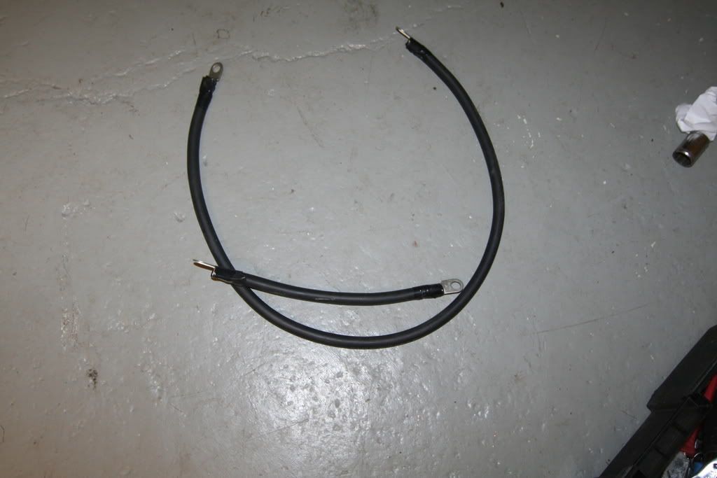

Nya jord kablar, ska dra en extra till karrosen
http://i62.photobucket.com/albums/h112/multimedia-import/Cadillac/IMG_0016.jpg
en + kabel, hittade min kabelsko tång till slut smile
http://i62.photobucket.com/albums/h112/multimedia-import/Cadillac/IMG_0017.jpg
Generator och dubbla ström dragna.
http://i62.photobucket.com/albums/h112/multimedia-import/Cadillac/IMG_0018.jpg

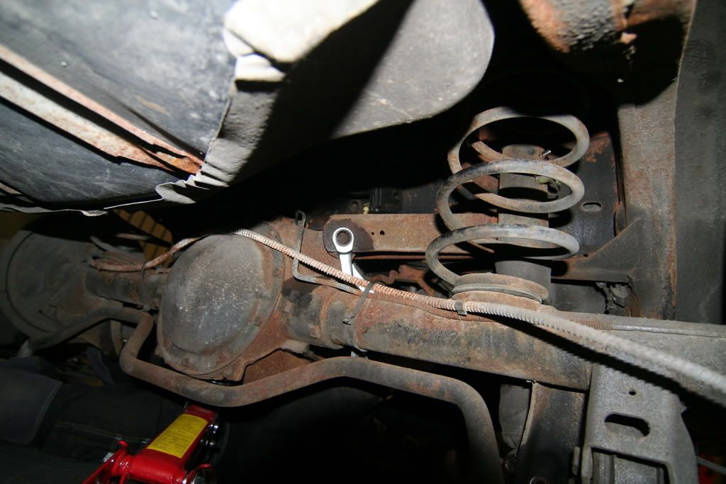

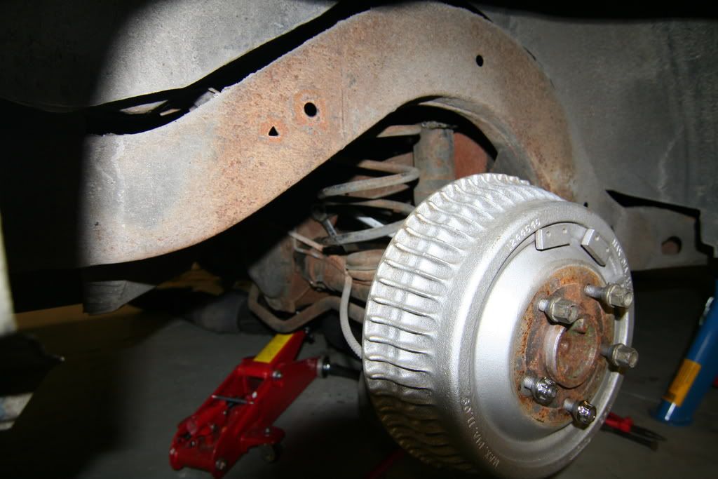

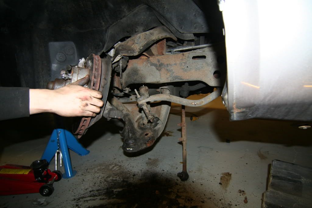

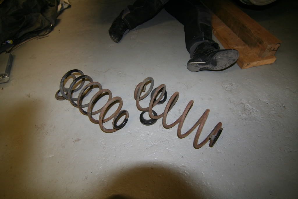

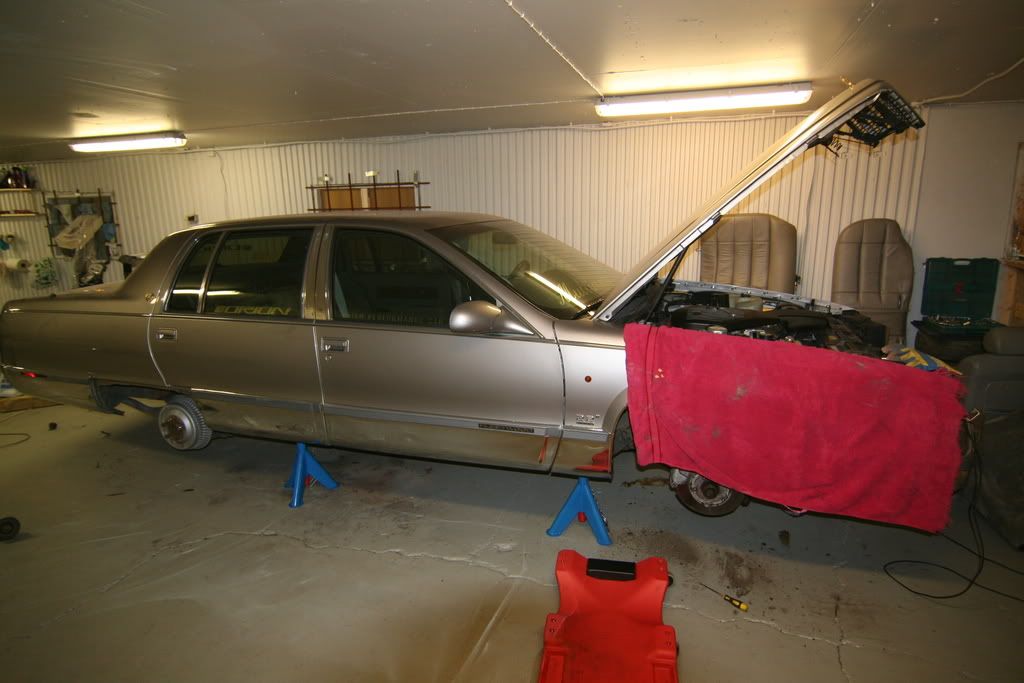

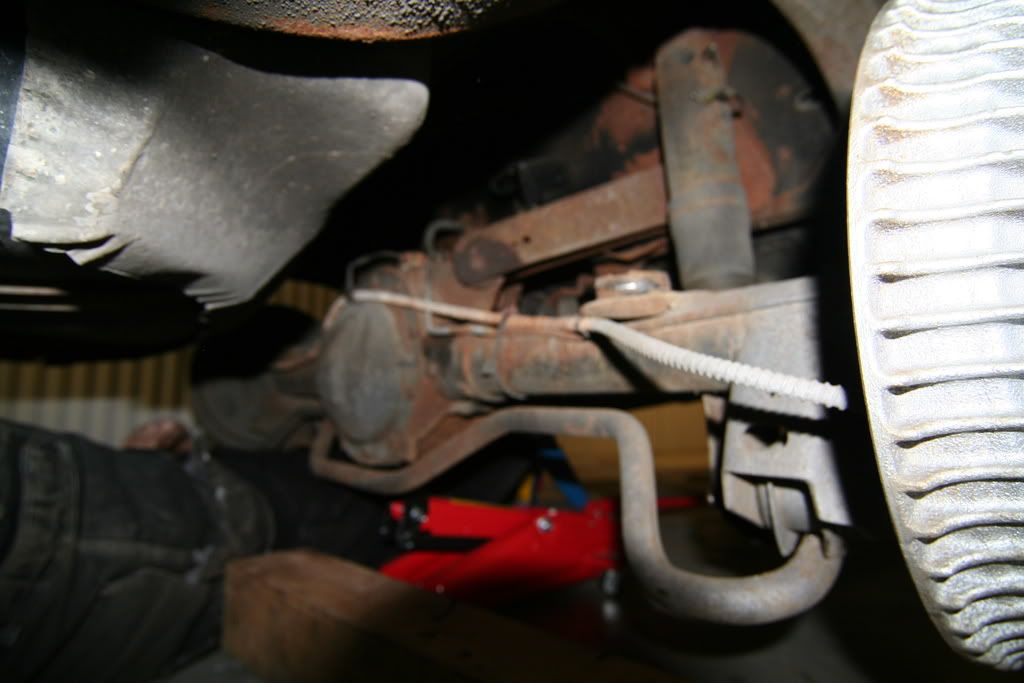

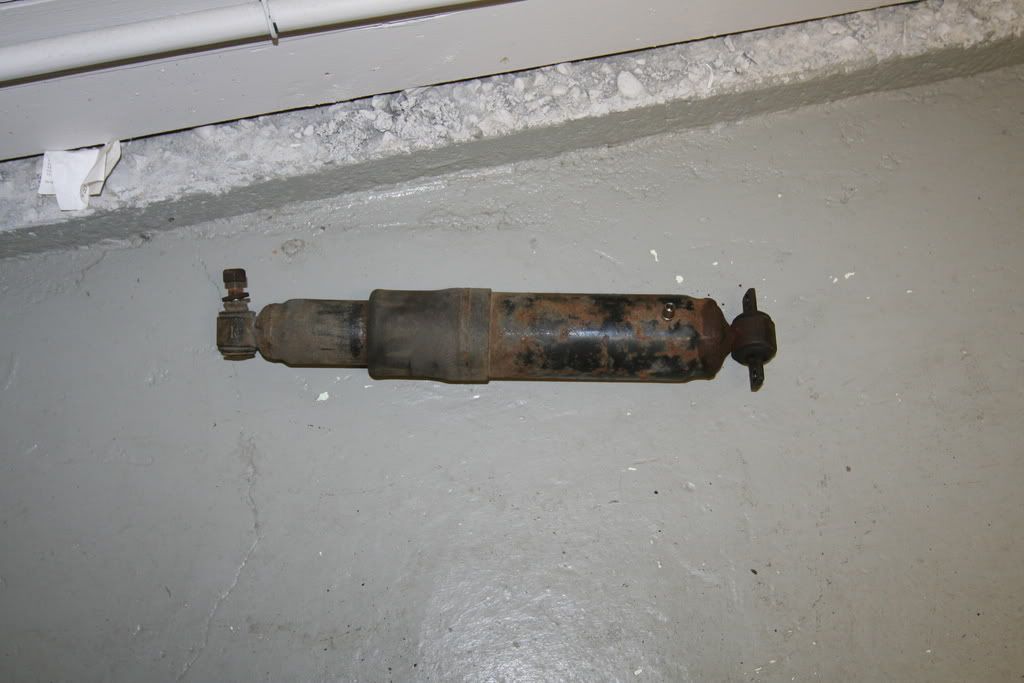

nu har man börjat riva fjädringen, bara en framfjäder kvar, var inte lätt få lös dom kan jag säga...
http://i62.photobucket.com/albums/h112/multimedia-import/Cadillac/IMG_0054.jpg
http://i62.photobucket.com/albums/h112/multimedia-import/Cadillac/IMG_0055.jpg
lösa jippi.
http://i62.photobucket.com/albums/h112/multimedia-import/Cadillac/IMG_0056.jpg
lite mindre kvar
http://i62.photobucket.com/albums/h112/multimedia-import/Cadillac/IMG_0057.jpg
Org luftbälg.
http://i62.photobucket.com/albums/h112/multimedia-import/Cadillac/IMG_0060.jpg
Borta fram ocskå
http://i62.photobucket.com/albums/h112/multimedia-import/Cadillac/IMG_0058.jpg
får bort den sista fjädern på onsdag.
