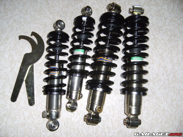

idag har jag varit o löst ut lite godis på posten...smile det här e de första splirrans nya delarna till triken och fler ska det ju bli med tiden:D
https://www1.garaget.org/gallery/archive/18526/457680_blqdxo.jpg
coilovers

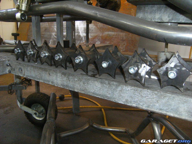

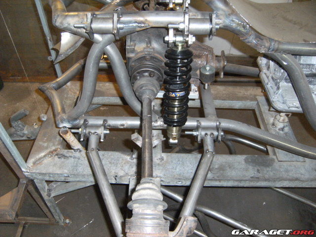

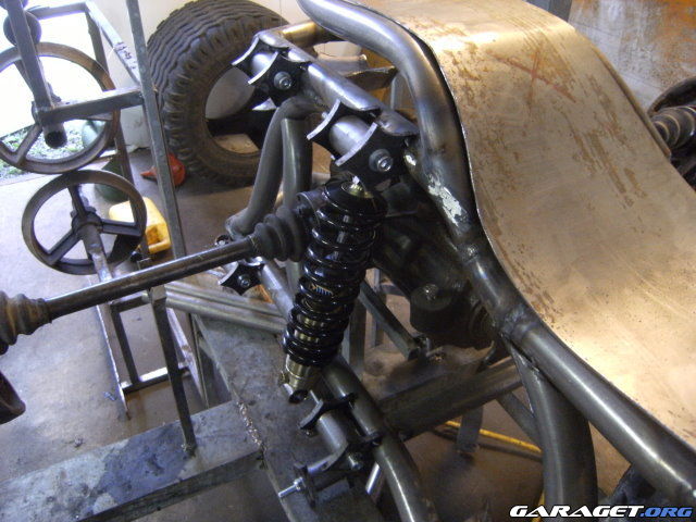

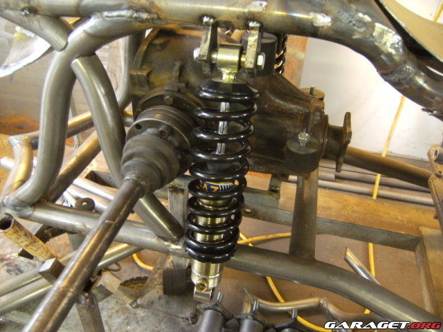

idag har jag gjort fästen till dämparna.. sen har jag gjort sista putsen på alla länkarmsfästen och punktat dit dem på en sida för o se hur de kommer bli..
https://www1.garaget.org/gallery/archive/18526/458285_tjihbq.jpg
länkarmsfästen
https://www1.garaget.org/gallery/archive/18526/458286_rq4yk5.jpg
stötdämpare
https://www1.garaget.org/gallery/archive/18526/458287_ywvua1.jpg
punktat dit fästena
https://www1.garaget.org/gallery/archive/18526/458288_78qfgi.jpg
https://www1.garaget.org/gallery/archive/18526/458289_3wlyca.jpg
helhetsbild

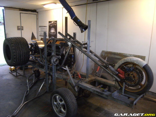

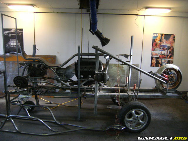

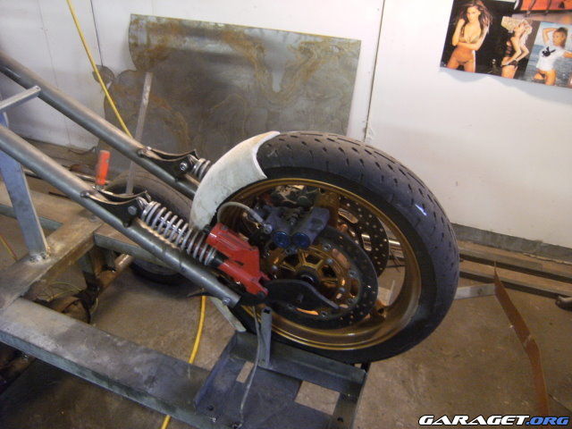

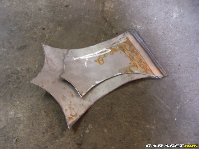

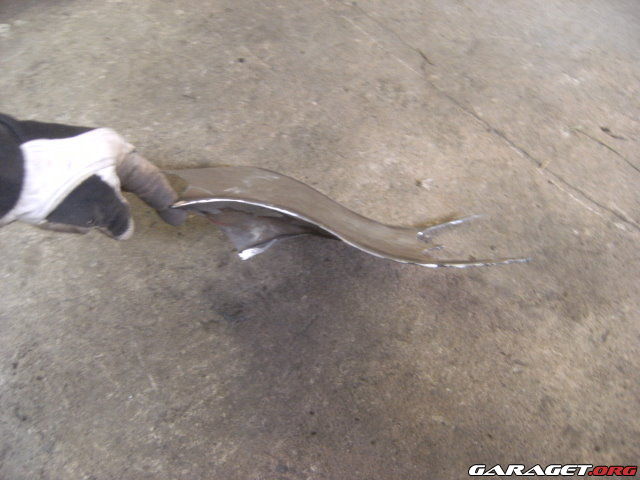

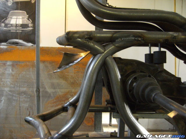

idag har jag kapat av framskärmen.. kapat bort onödiga järn på kärran och börjat prototypa på länkarmar..
https://www1.garaget.org/gallery/archive/18526/459127_55il1b.jpg
https://www1.garaget.org/gallery/archive/18526/459128_niqpyc.jpg
https://www1.garaget.org/gallery/archive/18526/459130_piqhm5.jpg
mc e livet

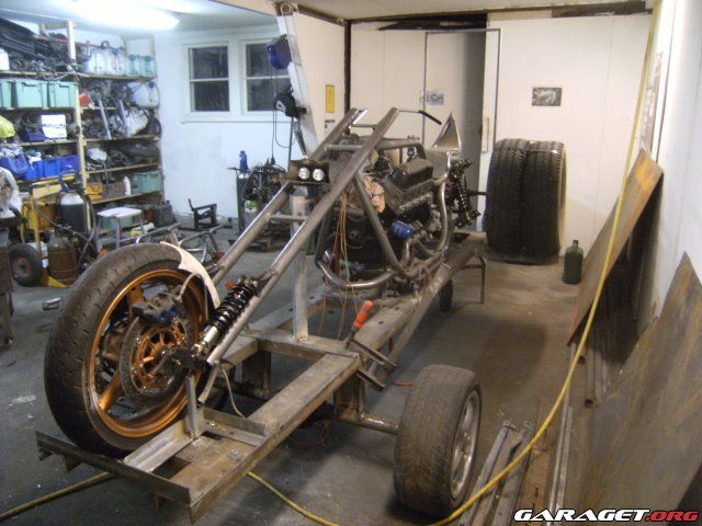

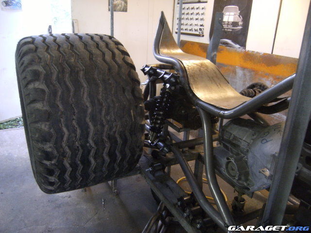

idag har jag hittat lite däck som jag kunde leka med:) sen har jag hjort nya fästen o bytt dämpare fram.. byggt fästen till dämpare till släpet.. och börjat på "fotpinnar"..
https://www1.garaget.org/gallery/archive/18526/460526_o7r7z9.jpg
dubbelmontage:)
https://www1.garaget.org/gallery/archive/18526/460527_uwgxdj.jpg
nya dämpare
https://www1.garaget.org/gallery/archive/18526/460528_d4adcq.jpg
https://www1.garaget.org/gallery/archive/18526/460529_y3k6sn.jpg
https://www1.garaget.org/gallery/archive/18526/460530_qjraqg.jpg
nytt rör till o ha foten på
https://www1.garaget.org/gallery/archive/18526/460531_p8x29f.jpg
fett
https://www1.garaget.org/gallery/archive/18526/460532_9gcegi.jpg
gjort fästen till släpet
mc e livet

Riktigt tuff, men vad säger bilprovningen om alla vassa kanter?
155 Inlägg
15 september 2008
#99
portal/waho: tack så mycket följ gärna.. ska fortsätta updatera så fort jag gjort något..smile
sirmiro: tackar.. haha det tog ett tag innan frågan dök upp.. grattis du blev först:D jag vet faktist inte hoppas dom säger "jääävla va snygga kanter du har överallt" fast den risken e väl inte så stor. hehe.. tycker dom inte om dom får jag lösa det på nått sätt med liste eller nått annat undre besiktningen.. som sista utväg får jag väl runda till dem(snyft)...
